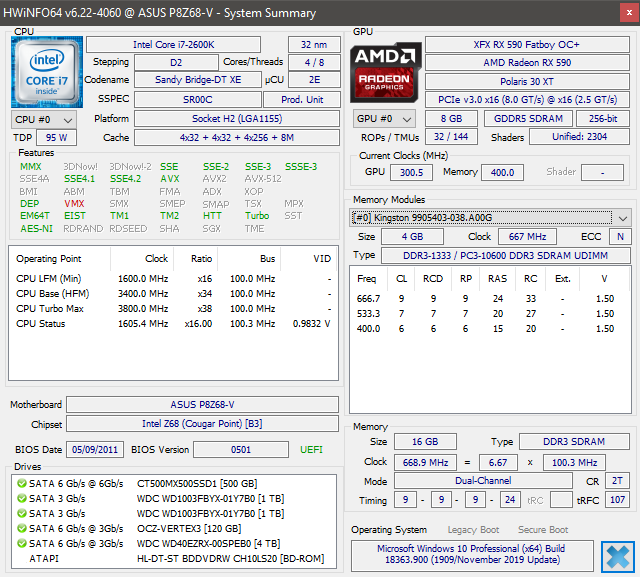

Das System habe ich dir mal als HWiNFO Screenshot geposted, ich hoffe das reicht dir so:

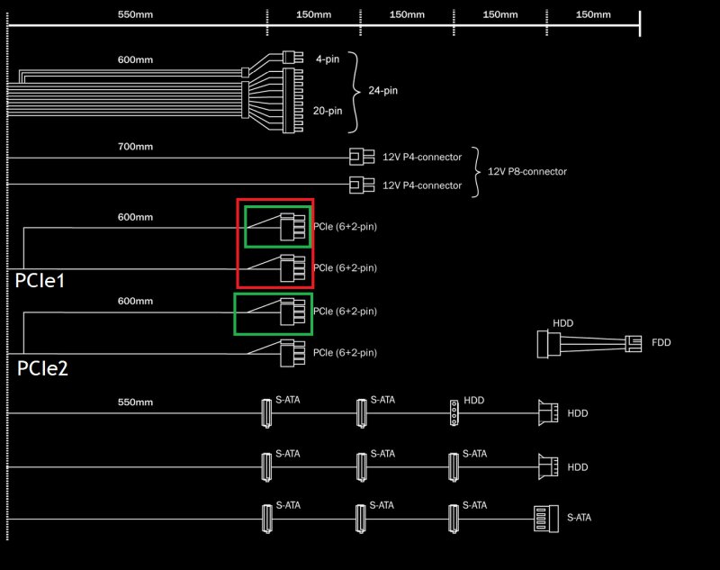

Führen 2 Kabeln vom Netzteil (PCIe1 und PCIe2) zur Grafikkarte oder nur 1 Kabel?
Sprich stecken Kabeln an beiden Anschlüsse vom Netzteil?

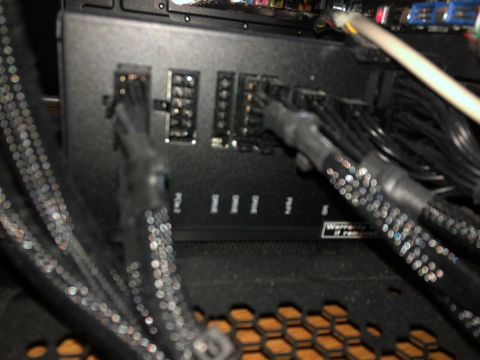

@any.more Nur an PCIe2 (siehe Foto), allerdings wüsste ich auch nicht wo an der Grafikkarte ich noch etwas anschließen sollte (siehe zweites Foto)
Die beiden Anschlüsse der Grafikkarte hängen leider an EINEM Kabel. Alle werden dir raten, den mitgelieferten 2. PCIe Stromkabel an PCIe2 anzustecken und diesen mit dem 6Pol Anschluss deiner Grafikkarte zu verbinden (natürlich vorher das 6Pol Kabel abziehen).
IST: Rot markiert
SOLL: Grün markiert

@any.more Vielen Dank für deine Mühe es mir einfach zu erklären! :D Das rechne ich dir grad echt an^^ Aaaaber, ich hab es nicht hinbekommen, weil der Stecker der aus der GraKa raus geht, ein großer ganzer ist. Den kann ich gar nicht teilen. Oder Meinst du ich soll zwei neue Kabel kaufen?

zeig uns mal bilder vom stecker der aus der Grafikkarte kommt. Da gibts normalerweise nur einer oder zwei Buchsen die entweder 8 oder 6 pins haben. Deswegen haben die stecker vom Netzteil auch 6 Pins und einen separaten 2er zum anklippen für eine 8er buchse.
Sollte in der Karte Adapterkabel drinstecken dann raus damit!
Ein zweites PCIe Kabel ist im Lieferumfang deiner Straight Power 11 enthalten gewesen. Wie gesagt: das "neue" Kabel einfach an PCIe2 am Netzteil und diesen an den 6PIN (linker Anschluss) deiner Grafikkarte stecken.
