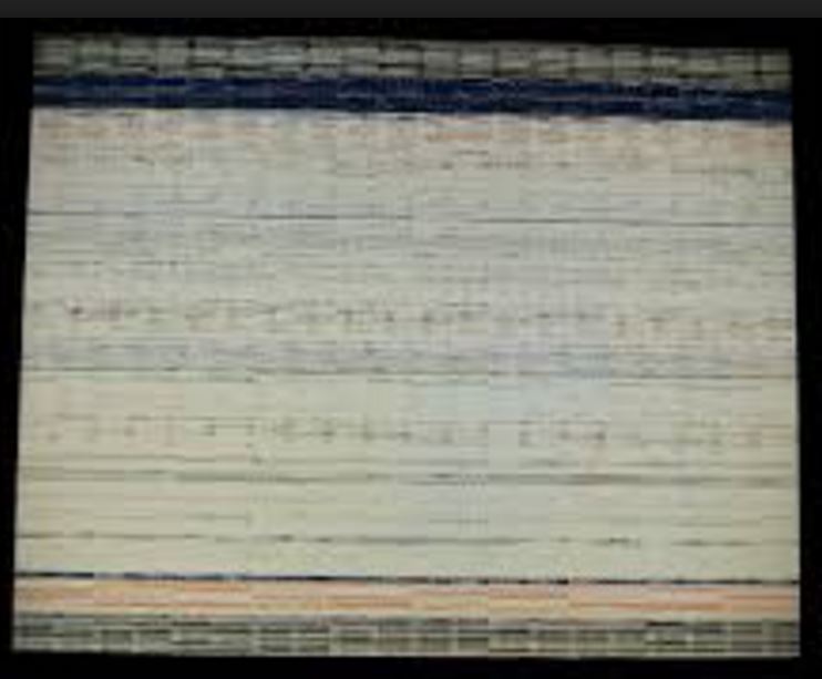

Hey Leute, wollte mich erneut für eure Hilfe bedanken. Ich habe das Flackern endlich unterbinden können in dem ich die Mhz auf 1050 statt 1100 gesetzt habe. (1050 ist standard für HD 7970 und Ares 2 wird aber mit 2x 1100 verkauft, aber laut recherchen haben das viele gehabt und haben es auf den ursprünglichen wert zurück gesetzt, hat auf jedenfall geholfen das flackern zu verringern.
das problem nun ist, das ich manchmal neben dem spielen surfe und wenn ich eine seite/viedeo aufrufe das bild wie folgt wird:
heißt dass das die Graka kaputt ist? ich trau mich nicht mehr während dem spielen zu surfen, weil ich sonst reconnect müsste nach dem ich neu hochgefahren bin.
Ist es möglich das ich den Fernseher an den internen Grafikchip anschließe weil ich sowieso nur zum youtuben und co den fernseher verwernde dafür brauche ich die graka nicht.
sicher kann man den Fernseher auch an der internen Grafikkarte drann geht.
