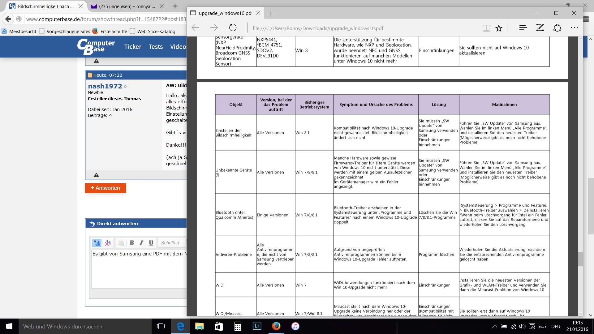

Es gibt von Samsung eine PDF, in welcher erfreulicher Weise :schluck: steht, mit dem Problem leben zu müssen. siehe Screenshot Samsung PDF.jpg

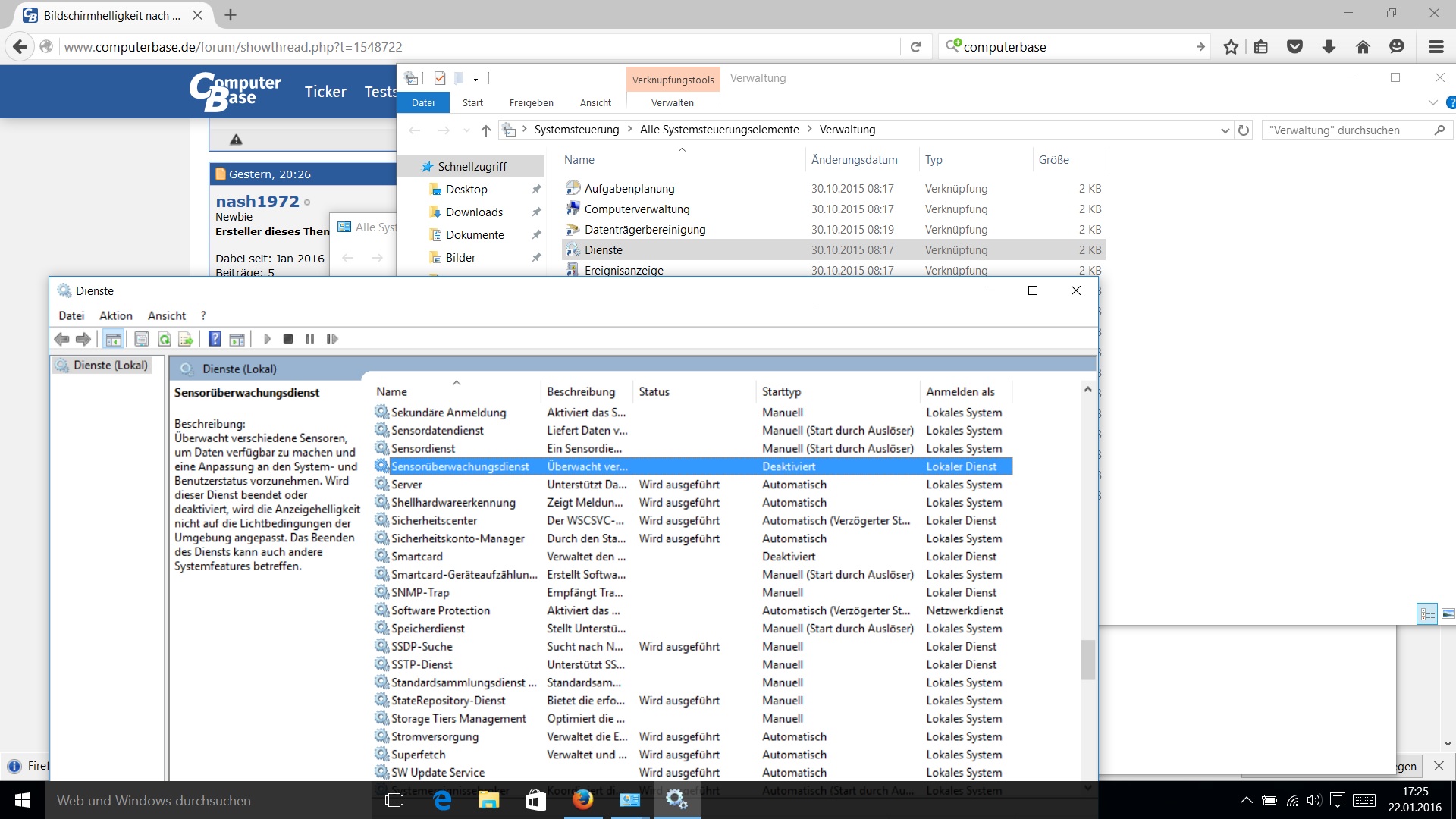

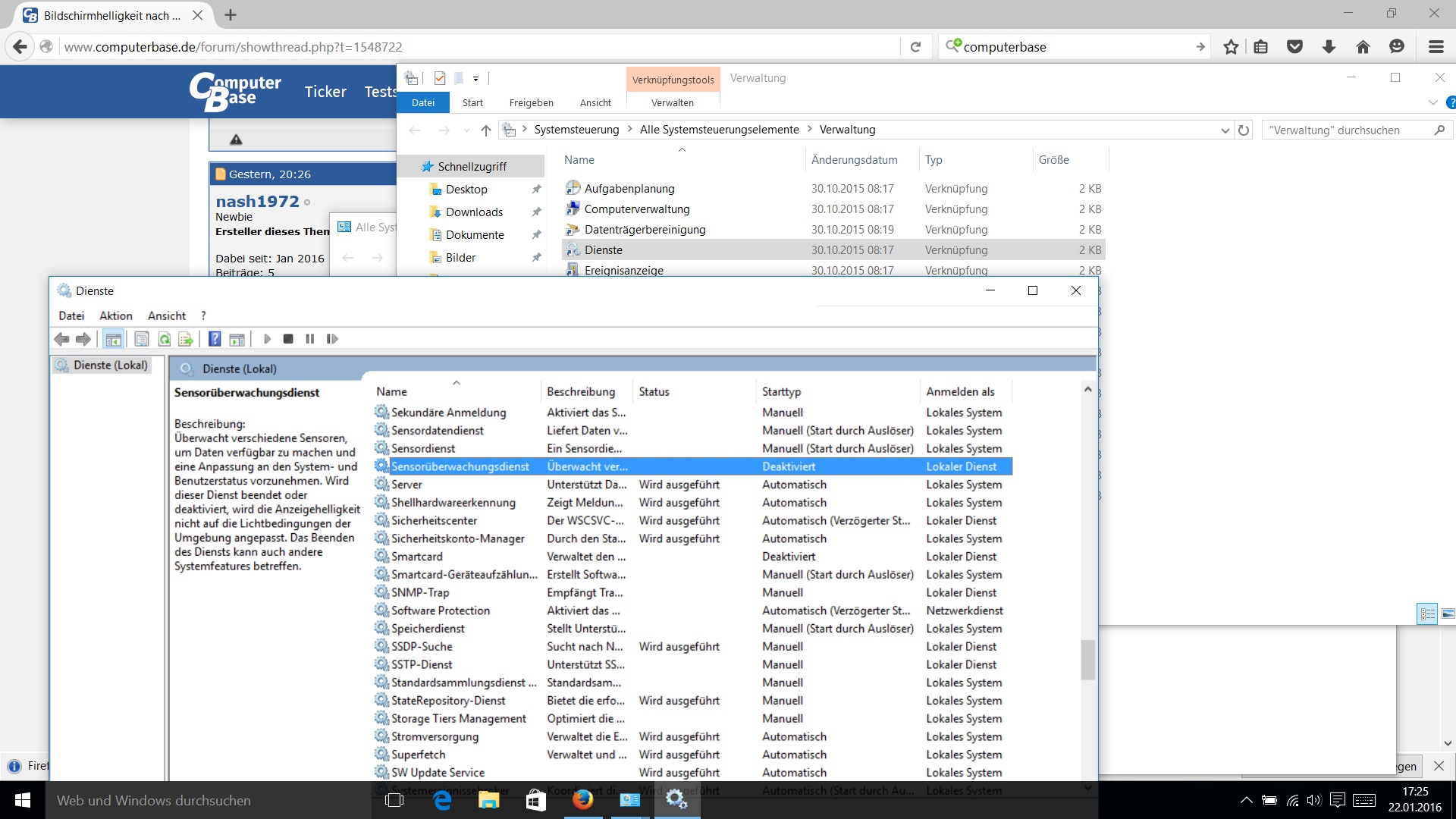

....kleiner Zwischenerfolg.... ab in die Verwaltung und bei den Diensten den Sensoüberwachungsdienst deaktivieren. Der Dienst überwacht (hoffentlich :D) nur den Sensor für die adaptive Helligkeitregelung. guckst du Bild.
NEUSTART! Danach kann die Helligkeit zumindest über die die Windowsfunktionen normal geregelt werden. Die Tastatursteuerung geht noch nicht und der Balken (für die Helligkeitsregelung) wird auch (noch) nicht angezeigt.

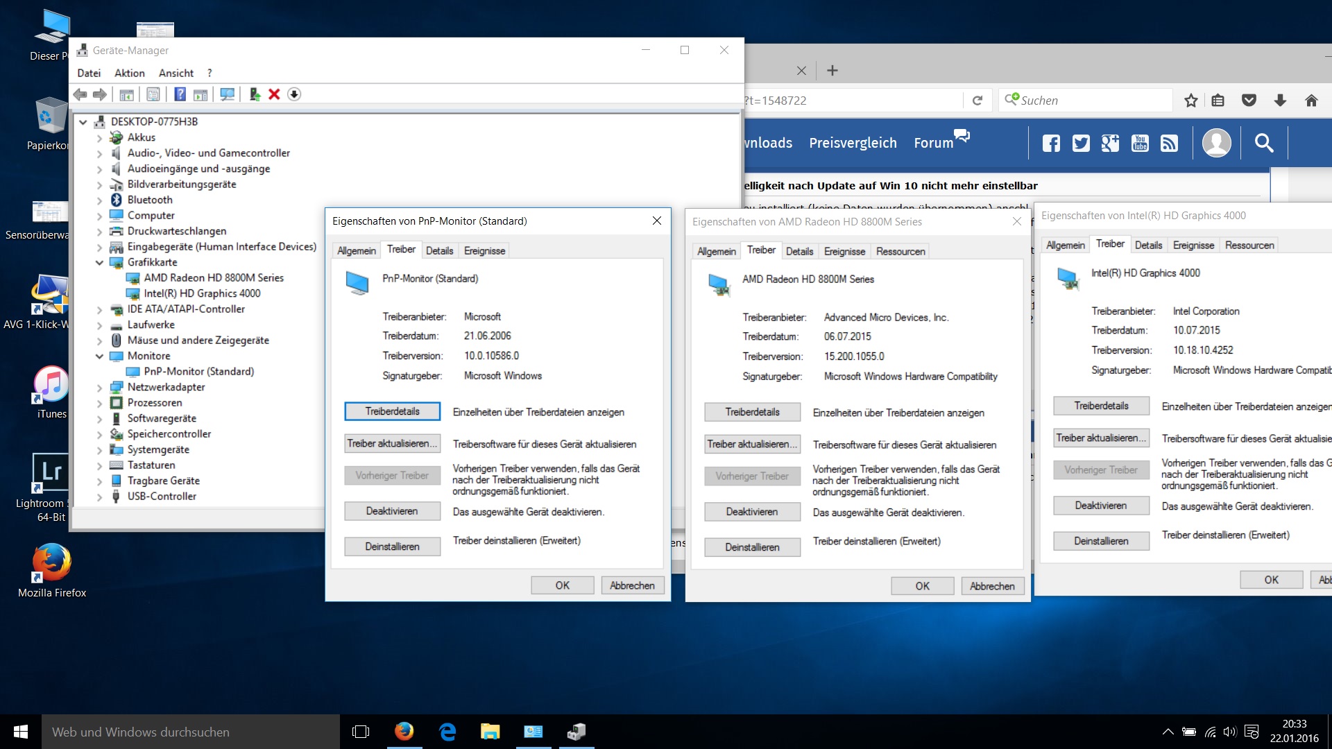

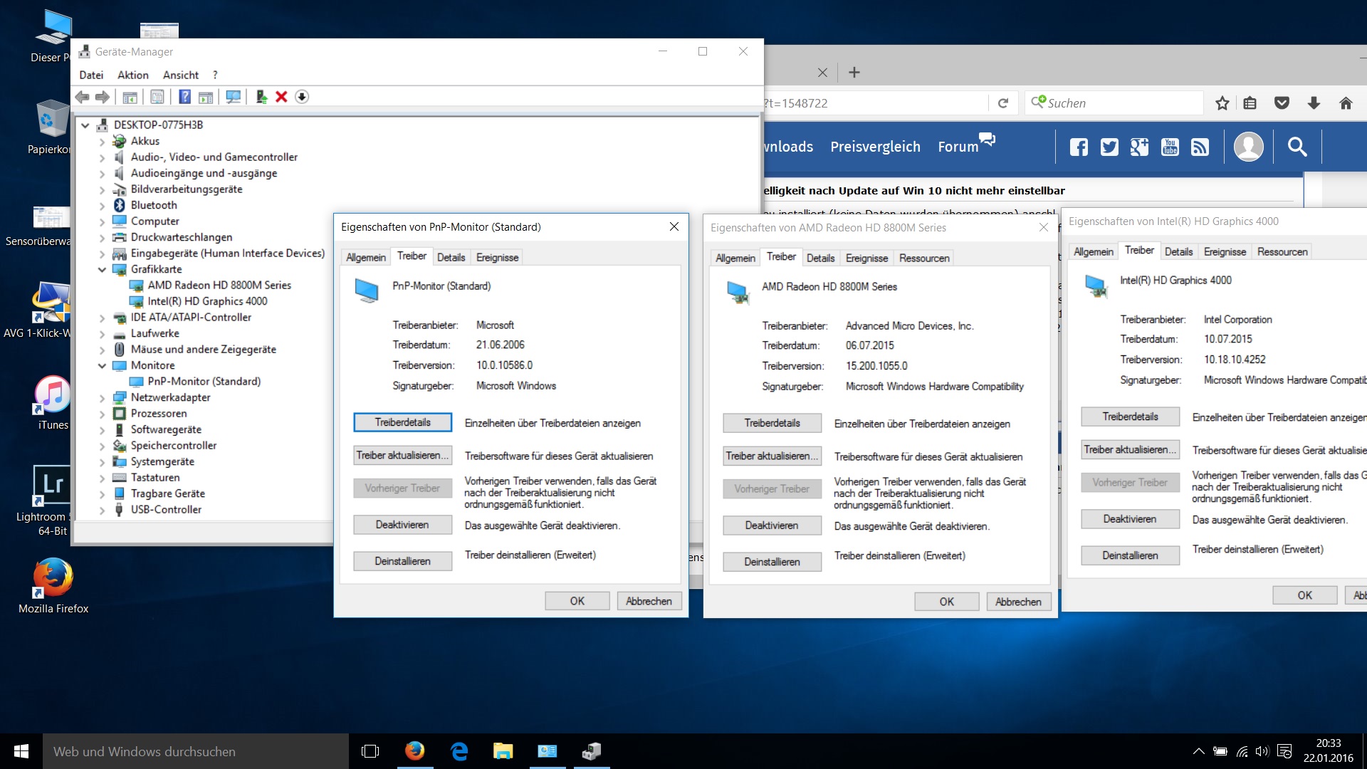

.....Gäräte-Manager: Grafikkarte AMD Radeon R9 M200X Series Treibervers. 15.301.1201.0 vom 23.12.2015 (wird von Lightroom unterstützt)
Grafikkarte Intel(R) HD Graphics 4000 Treibervers. 10.18.10.4276 vom 17.08.2015
Monitore Nicht-PnP Monitor (Standard) Treibervers. 10.0.10586.0 vom 21.06.2006 (nur mit dem funktioniert der Spyder4Pro)
was steht bei dir???
DANKE!!!

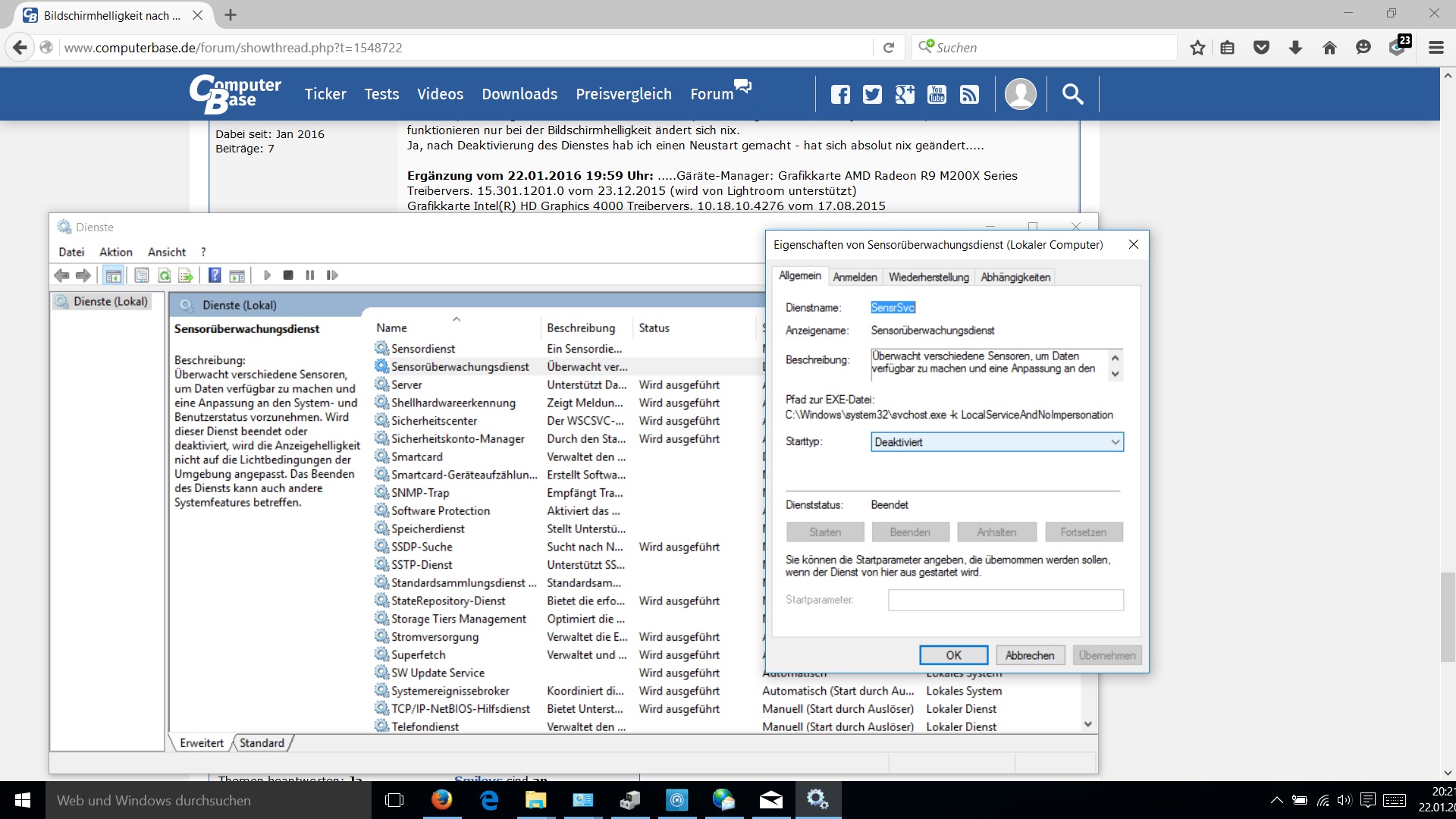

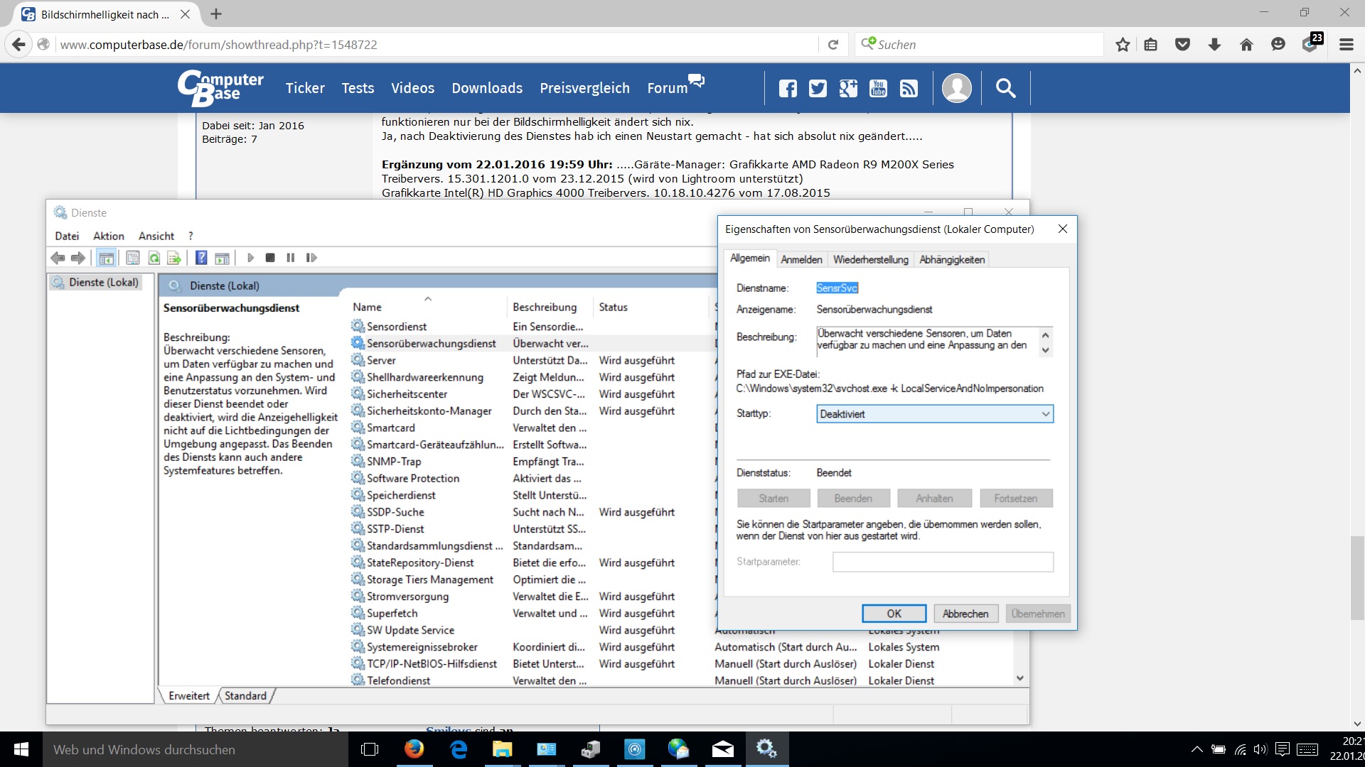

Bist du sicher das der Dienst aus ist, der Autostart des Dienstes muss auch deaktiviert sein (rechte Taste Eigenschaften)Sensorüberwachungsdienst2.jpg

es läuft, hat auf jedenfall was mit dem Brightness Patch von Samsung zu tun. Der Patch trägt auch im Namen die Versionsnummer vom Intel Treiber für die Graka..
Windows 10 updated die Grakatreiber automatisch, (merkt man spätestens dann, wenn die Helligkeitsregelung wieder nicht geht) wenn der Patch und ein Neustart danach ausgeführt wird läuft die Helligkeitsregelung wieder.
Als AMD Treiber für die HD 8800M läuft noch ein Catalyst von 21.07.2015, Version 15.200.1065.0 mit allem drum und dran.
Die Patchversion die ich aktuell von Samsung nutzte ist: Win10 Brightness Control Patch 0.1._10.18.10.4242
lauft im Moment mit der Intel HD Treiberversion 10.18.10.4276 vom 17.08.2015.
