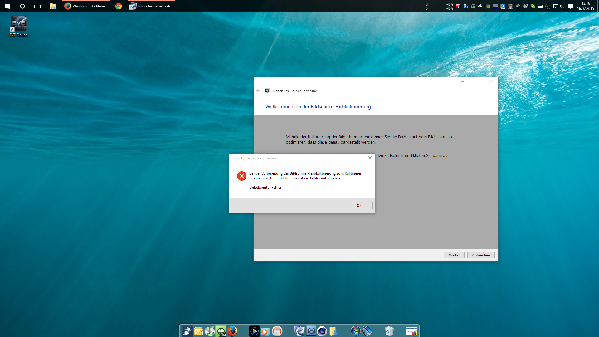

Hallo.
Wollte mal in die Runde fragen ob jemand selbiges Porblem hat wie ich. Ich nutze Windows 10 aktuell RTM. Es wurde von Windows 8.1 auf 10 ein upgrade durchgeführt. Soweit Funktioniert alles Wunderbar, allerdings gehen zei dinge nicht.
Zum einen die Farbkalibrierung die mit einem Fehler endet und sich nicht starten lässt. (Siehe Screenshot)
Zweites Problem betrifft die Regelung der helligkeit am Laptop. Die FN Tasten Funktionieren alle bis auf Helligkeitseinstellungen. Ich kann weder in Windows selbst noch per FN Tasten die helligkeit regeln was für den Akku Betrieb nicht wirklich von vorteil ist. Gibt es eine Möglichkeit irgendwie das in den Griff zu bekommen? Treiber sind soweit Aktuell aber ich kann mir nicht vorstellen das dies daran liegt den die Helligkeitsregelung is ja eigentlich nicht an den treiber gebunden oder?
Ich vermute das irgendwas mit der Monitor erkennung oder sowas in die Hose gegangen ist. Sie gehen zwar aber die beiden oben genannten Probleme sind nach einigen Builds nicht verschwunden.
Vielen Dank im Voraus.
PS:
System ist ein Acer v3 Laptop
Intel Grafik und Nvidia GT630m Optimus
8Gb Ram
1x 250Gb SSD
1x 1Tb HDD
PS:Habs selber Hinbekommen. habe unter Gerätemanager bei Monitor beide PnP Monitore deinstalliert und die treibersoftware gelöscht, also Haken rein. Dann LCD abgesteckt und wieder dran. Beides Funktioniert nun einwandfrei. Danke trotzdem.

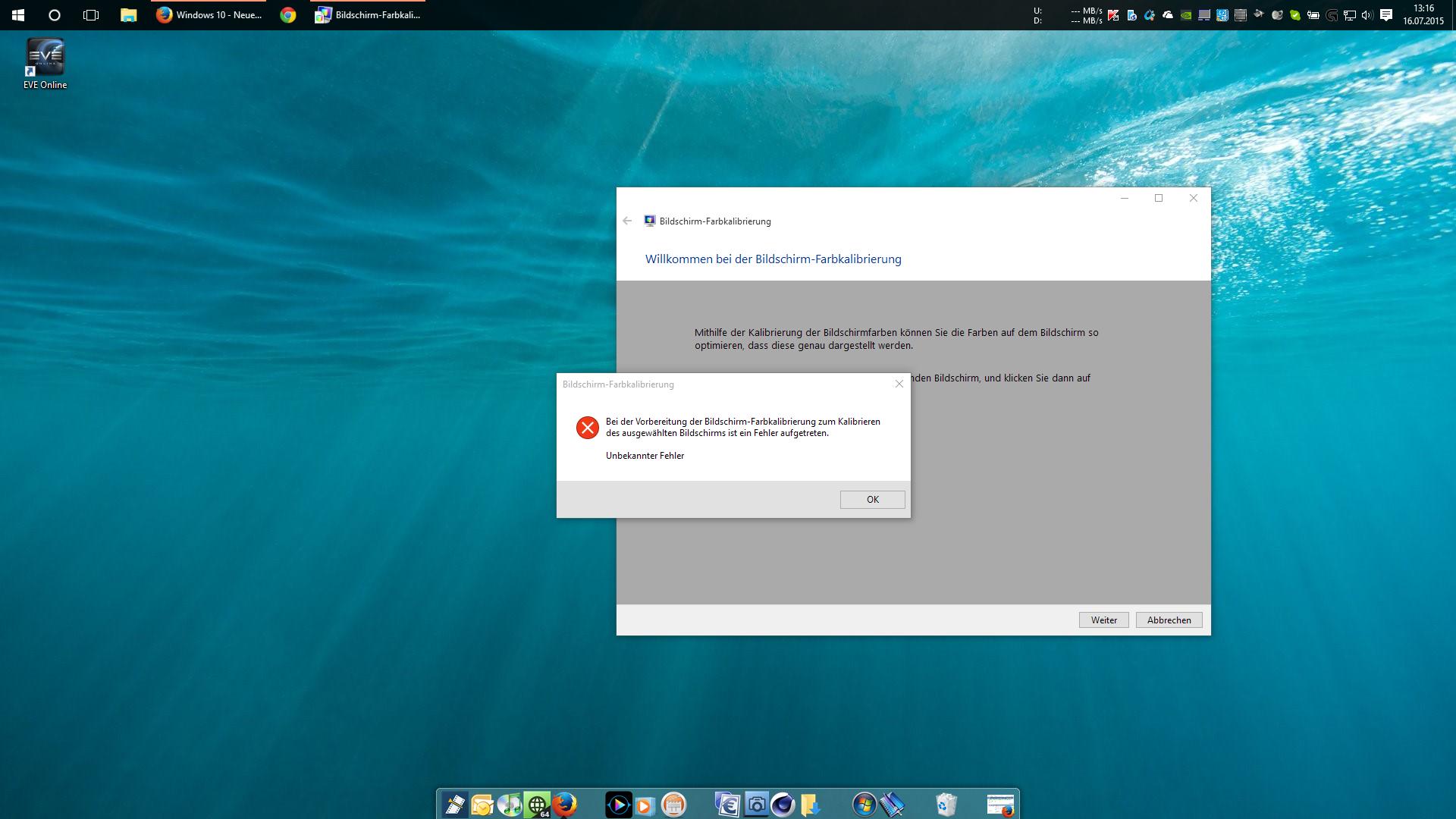

Hallo.
PS:
8Gb Ram
1x 250Gb SSD
1x 1Tb HDD
