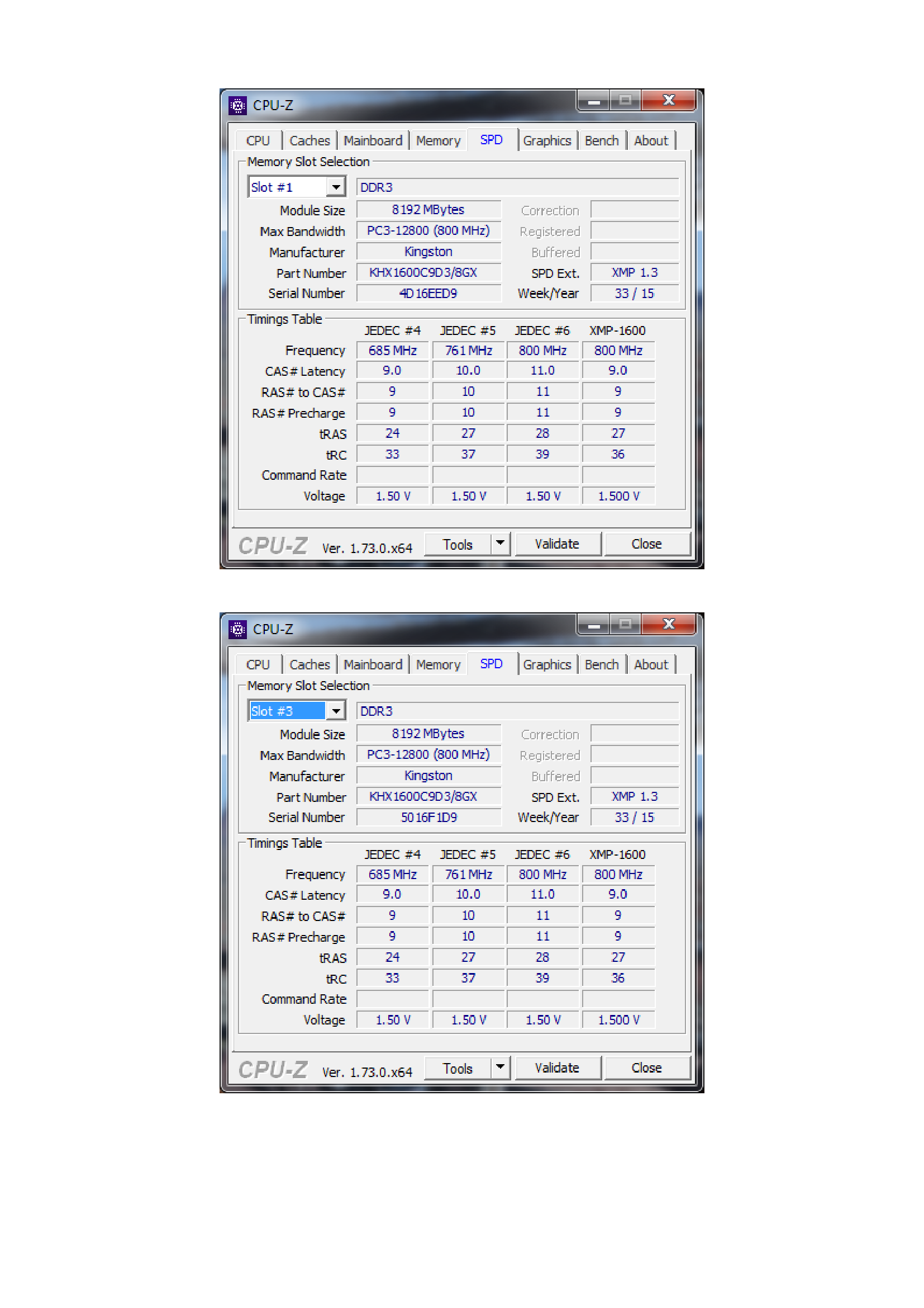

Einfrieren ist meist auf Probleme mit dem Ram Speicher zurück zu führen. Entweder Latenzen falsch oder zu geringe Spannung. Erhöhe mal minimal die Spannung der Speicher im Bios, also um einen Schritt und überprüfe die Einstellungen/Latenzen (z.B. mit CPU-z).

Eigentlich verstellen sich Latenzen nicht (kannst du aber leich mit dem Programm "CPU-z" prüfen), deswegen auch der Tipp die Spannung leicht zu erhöhen. Was für ein Bord hast du, ich kann man schauen, wo man die Spannungen im Bios einstellen kann.
habe mal geschaut:
es handelt sich um ein Asrock H87M Pro4
Frage: kann es denn wirklich an den Latenzen liegen wenn es bis September lief und man nichts geändert hat?
CPU-Z habe ich hier - welche Infos wären dir wichtig?
"SPD" und "Memory". Die Spannung vom RAM ist auf Seite 69 vom Handbuch beschrieben.

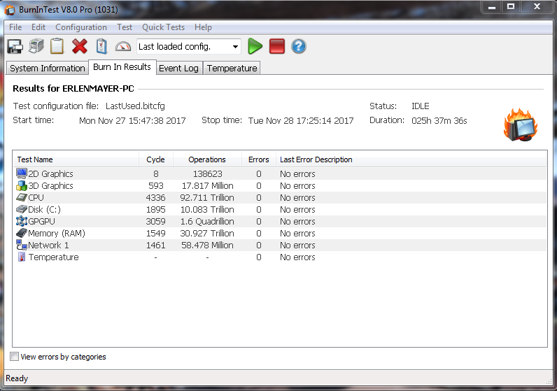

Hatte den PC bei einer Werkstatt, die haben ihn getestet und er ist im Dauerlauf innerhalb 10 Tage NICHT abgestürzt.
Nun lief er auch wieder 3 Wochen ohne Probleme und eben beim Surfen ist er plötzlich wieder eingefroren.......
Anbei mal meine Bild vom RAM
hier noch ein Testanhang was die Werkstatt gemacht hatte
