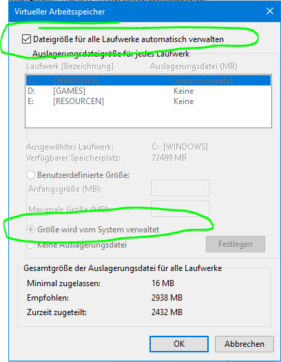

@ExXxitus, schau lieber mal nach ob Windows auch noch die Auslagerungsdatei verwaltet,
nicht, dass irgend ein Tool oder wasauch immer da was verändert hat.
So sollte es aussehen, wenn Windows diese komplett verwaltet:
Reaktionen: acidarchangel, mannefix und ExXxitus
Ist so eingestellt dass Windows es verwaltet.
Hatte bisher auch diesen Fehler nicht mehr. Hoffe, es war einmalig.
Reaktionen: Nickel
