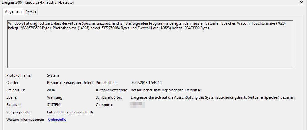

hatte jemand schon einmal den folgenden Fehler (Ereignisanzeige)?
Mir ist gerade mein PC abgestürzt mitsamt Display-Treiber, so dass nur noch der Basic-Driver von Windows aktiv war. Ich verwende 64 GByte Arbeitsspeicher, hatte diesen auch kürzlich erst überprüfen lassen. Wie kann es denn dazu kommen, dass der "virtuelle" Speicher unzureichend ist?
In dieser Fehlermeldung belegte wohl irgendetwas von meinem Wacom Grafiktablett sehr viel Speicher, dann Photoshop und zuletzt die Twitch Desktop App.
Erkenne ich es richtig, dass Wacom_TouchUser.exe 198.386.798.592 Bytes belegt hat, also 198 GB?! Wie kann das denn sein!?
Sieht so aus und damit solltest du die Treiber und Programme von Wacom aktualisieren.
Es sieht so aus, als ob Wacom_TouchUser.exe nie den Speicher leert und nicht mehr benötigte Daten im RAM hält, was damit ein Fehler wäre.

Der Treiber von deinem Wacom Device scheint ein böses Memory Leak zu haben (und Auslagerungsdatei sollte man natürlich auch nicht abschalten, auch die hier nur den Zeitpunkt hinauszögert wo Probleme auftreten :) ).
Bei einem Einplatinencomputer hatte ich das auch schon, dass der Touch Treiber nach ein paar Tagen Laufzeit 2 von 4 GB Ram belegt hat und nach einem Neustart wieder nur mehrere MB. Da scheint bei dir auch etwas nicht zu stimmen.

Dein Wacom Treiber ist in dieser Version definitiv fehlerhaft, falls es keinen neueren gibt, vielleicht mal nen alten probieren. Hat aber ansich nichts mit dem Problem zu tun wahrschienlich.
@Renegade334: Ich habe jetzt den Wacom Treiber deinstalliert und werde gleich einen älteren Treiber installieren (zwei Versionen vor dem aktuellsten). Ich verstehe auch gar nicht, was es genau mit der Wacom_TouchUser.exe auf sich hat - ich verwende mein Wacom Grafiktablett z.B. a) schnurgebunden und b) habe über die Treiber die Touch-Funktionalität immer sofort deaktiviert, nutze ich nie.
Kann ich irgendwo sehen oder überprüfen, ob sich da etwas "ansammelt"?
