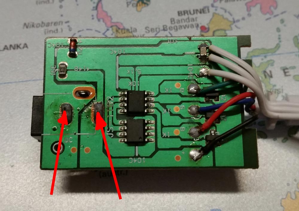

Der Controller lässt sich prima umlöten. Hab den selbst im PC in Verwendung und noch einen auf Vorrat.
Einfach den Platikdeckel vorsichtig öffnen. Darin versteckt sich eine kleine Platine.
Die besitzt an einer Seite 3 Kabel für die IR-FB und 4 Kabel für den RGB Anschluß.
An der anderen Seite ist eine schwarze Buchse. Die müsste ausgelötet werden.
Diese beiden auf den Bild markierten Lötpunkte kannst du auf nen Molex Anschluß umlöten.
Der links müsste Masse sein und rechte 12V.
Hoffe damit ist deine Frage beantwortet?

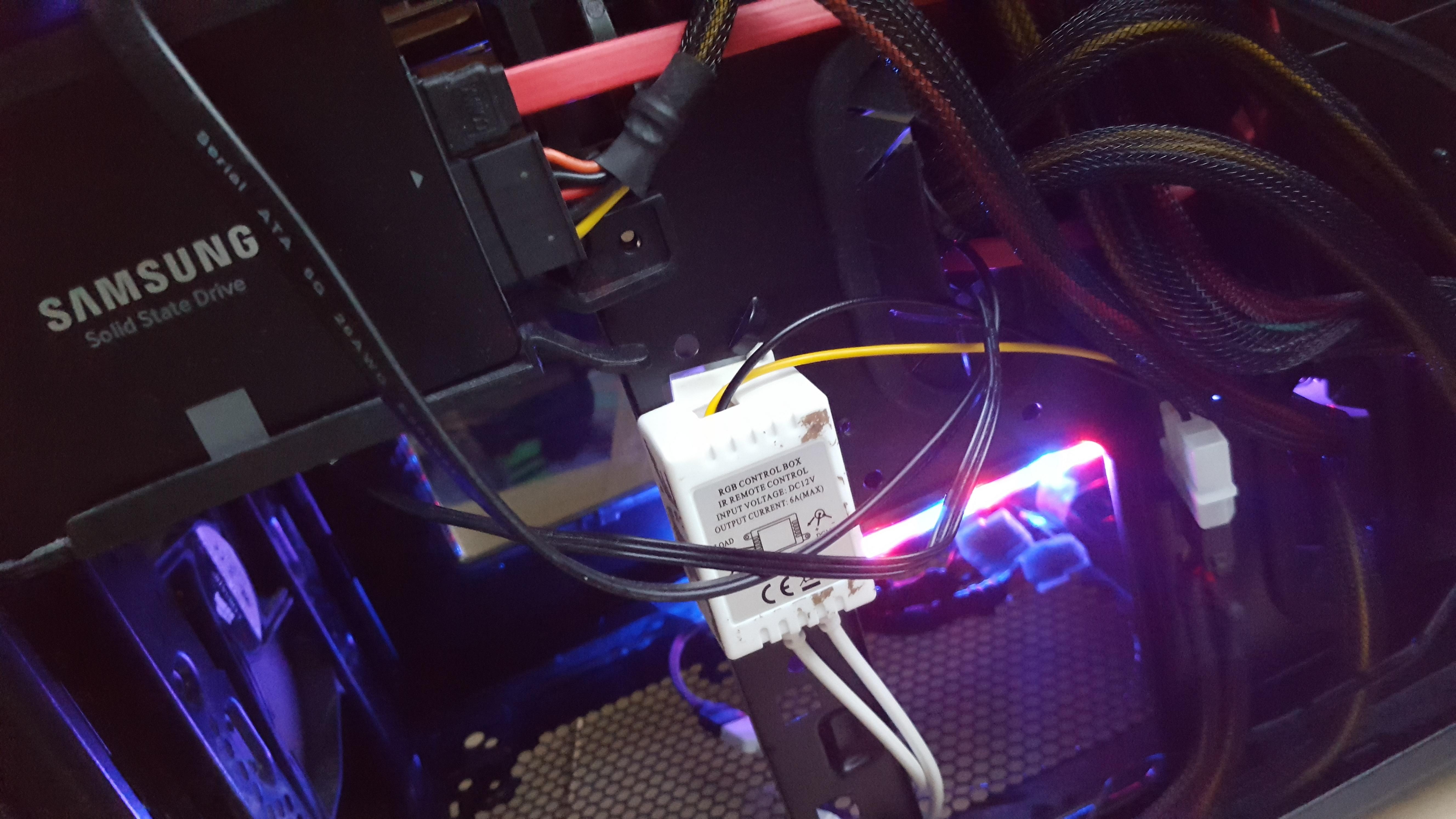

Ich hatte noch einen Weiblichen Molex auf SATA Adapter rumliegen. Habe da die SATA Schnittstelle weggeknippst und kann jetzt praktisch das Ding auf die Platine Löten und an mein Netzteil anschliessen ?
*update* habe jetzt noch die 5v Kabel entfernt, jetzt sind nur noch 12v und Masse übrig. Sollte doch jetzt so alles passen oder ?
12V und Masse sind richtig. Kannst ja mal ein Bild davon hochladen.
So, sollte ja eigentlich genug sagen :D es funktioniert ! Danke !
Prima, freut mich das ich helfen konnte. Viel Spaß damit :D
