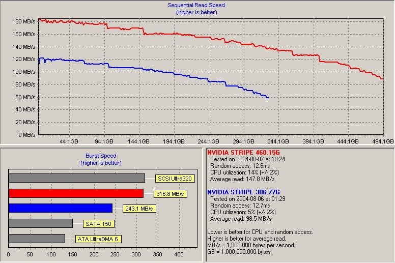

AMD Sempron 3000+ FSB800 128k Sock754 mit raid 0 aus 2 bzw 3 Hitachi 160GB SATA an einem nvidia onboard controller, man beachte die unterschiedliche cpu-last, also berechnet wird da schon irgendwas ;)

und welche allgemein gültige aussage triffst du aus deinem bild bloß weil es bei DIR auf deinem chip mit drei platten mehr auslastung gibt? wenn du dir die tests hier auf der CB ansiehst, gibts mainboards die haben bei raid 0 **% und andere die haben gerade mal 1,2% (und deine kommtare kannst dir wohin auch immer stecken)

hier zwei tests vom selben laufwerk zu unterschiedlichen zeiten.
und hier zwei mit einem anderen prog.... -> welche cpu leistung nimmst du denn da jetzt an?
und vorallem dann wenn ich mir die zeiten deiner vergleiche ansehe, da sind stunden dazwischen.
und welche zugriffszeit?
26ms oder doch die 12?
und 2,4 oder gar 6% auslastung?
und burst...100mb/s oder doch 300mb/s?

ich schreibe nicht von meinem gammel-gamel pc auf dem ich garnicht spiele (seltsam was?) oder von deiner ranzigen kiste (damit ich in deiner sprache bleibe) sondern von deiner unproffesionellen herangehensweise mit der du uns versucht weiszumachen raid0 braucht mehr proz. leistung mit ansteigender plattenanzahl.
dafür kommt dann irgendein -ein einziges- bild von irgendeinem programm....
wenn du schon so goß vorlegst....zeig mir diese videoschnittmaschine bei der mal eben 20% (!) cpu draufgehen für ein bischen rumkopieren... die kann ja nicht sehr gut sein, wenn bei meinem gammelpc weniger als 5% dafür draufgehen. seltsam vorallem weil ich ca. die selbe cpulast beim schreiben auf einer normale hdd hab.
und dann zeig uns dieselbe mit extra controllerkarte die plötzlich 0 dafür braucht....ich warte, und zwar nicht auf irgendwelche rechtfertigungen warm wir nun kein bild sehen auf dem wir den sprung erkennen können.
