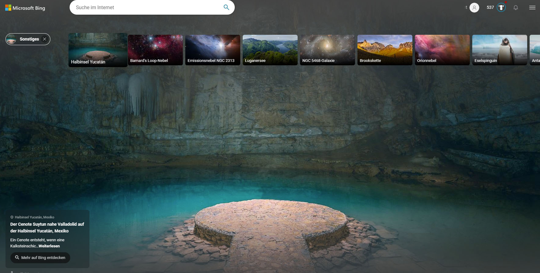

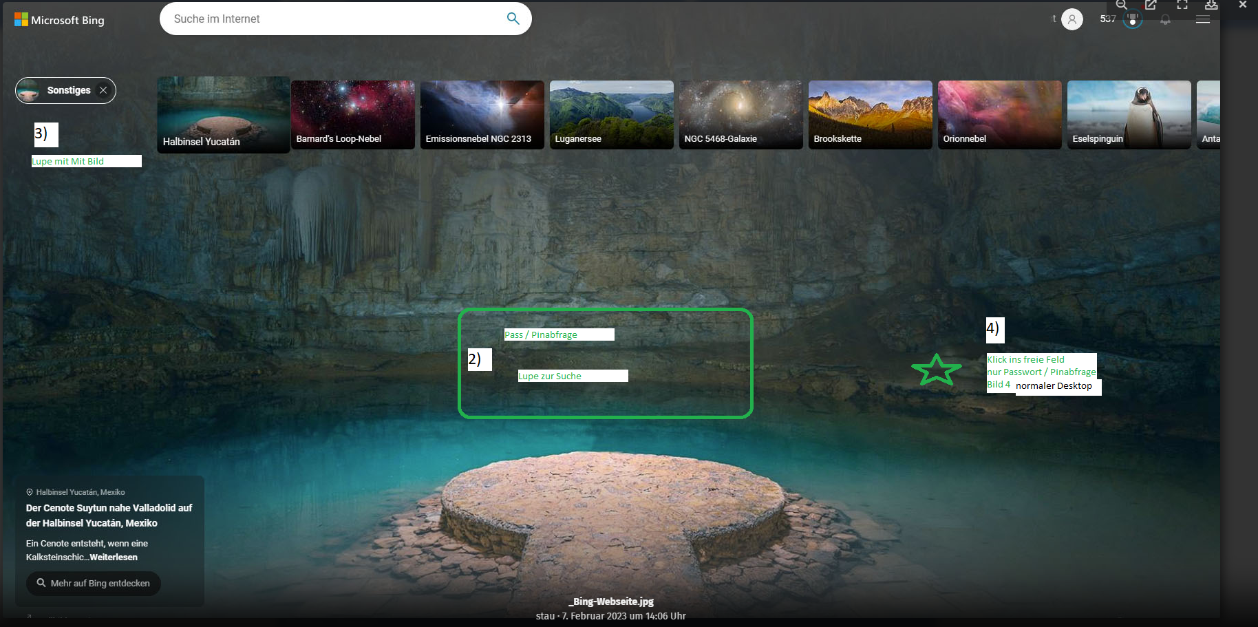

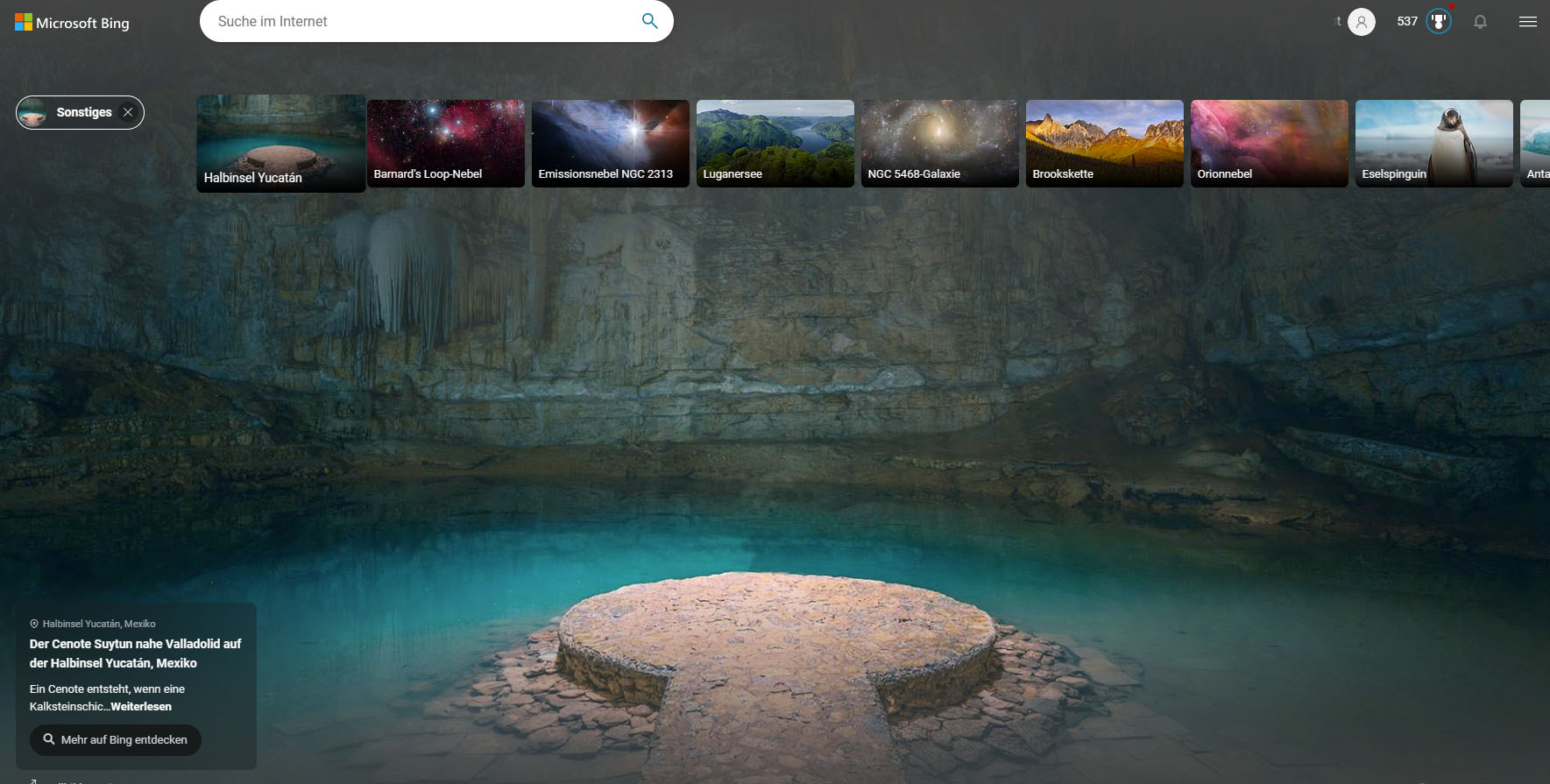

Ich habe mich zu früh gefreut.
Anbei jetzt die Webseite, die nach der Anmeldung wieder aufgeht.
Ich wusste leider nicht, wie ich diese anders hätte beschreiben können.
Gebt mir doch bitte einen Hinweis, wie ich das präzise hätte angeben müssen.
Noch zu meiner aus Verärgerung entstandenen Bemerkung:
Eine Neuinstallation von Windows mit allen Programmen hätte ich mehrere Tage gekostet.
Davor hätte doch sicherlich ein Anlauf mit dem Virenschutzprogramm gestanden.
Mein Virenscanner hat nichts Schädliches gefunden.
Ich würde mich freuen, wenn doch jemand eine Lösung für mich hätte.
Nachtrsg:
Hier die Webseite
@Joe58
Du warst zu schnell. Ich hatte meinen Fehler schon nach 30 Sekunden korrigiert. :-)

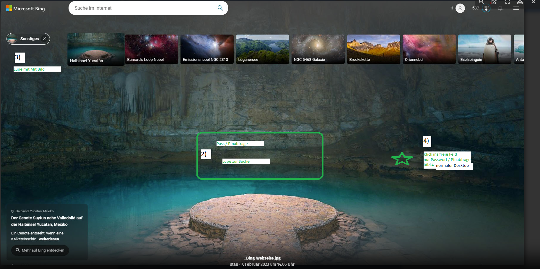

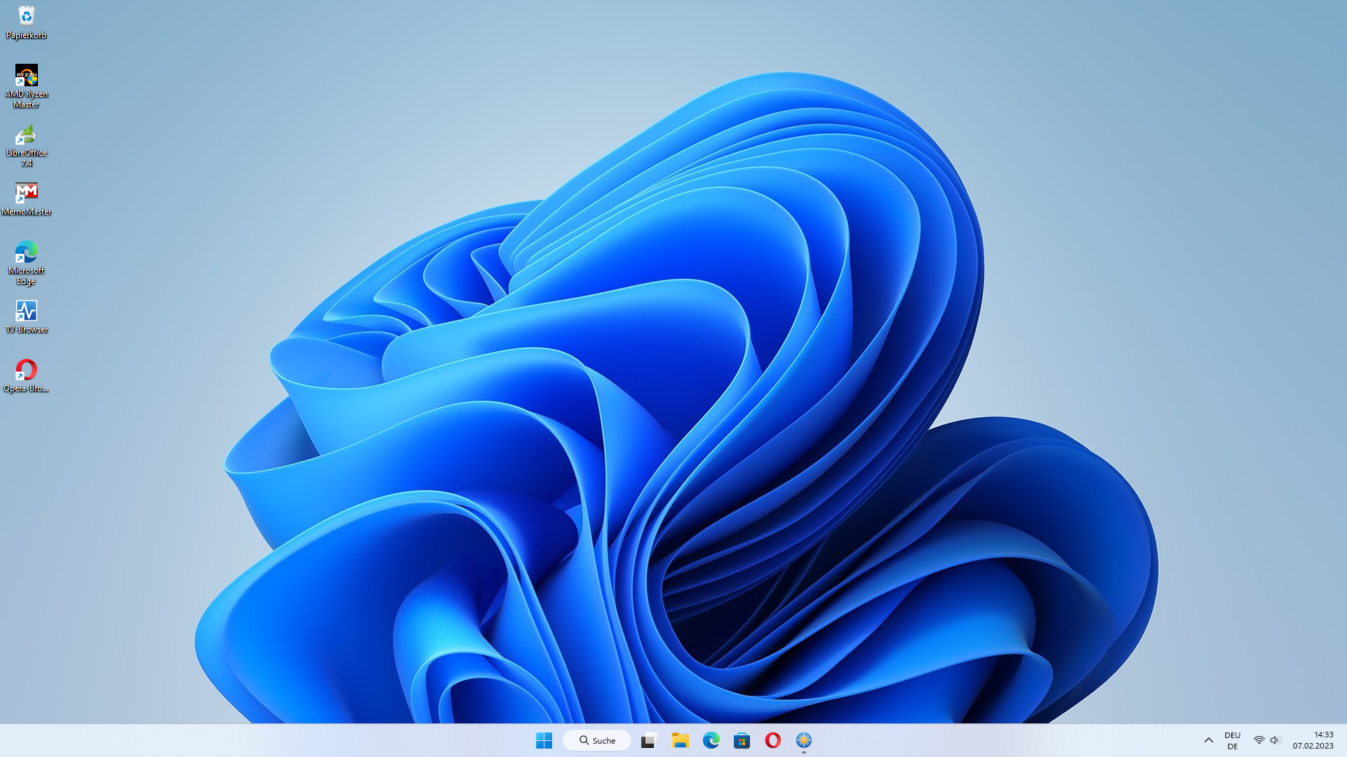

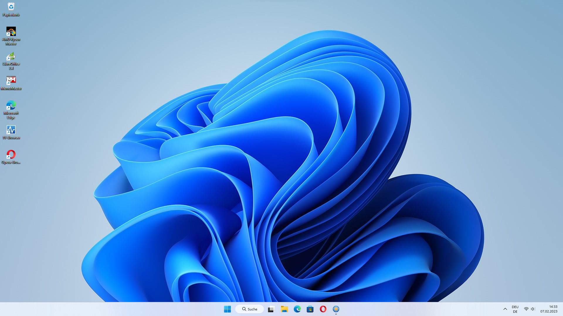

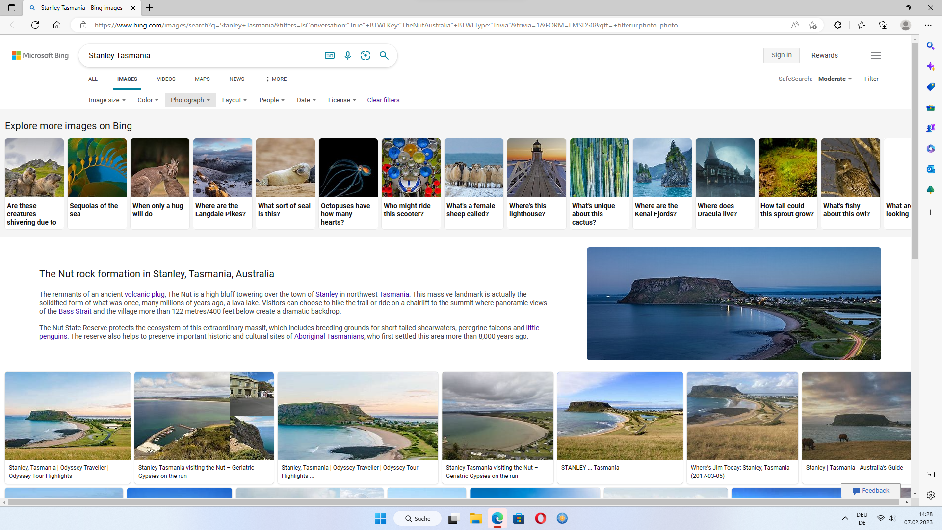

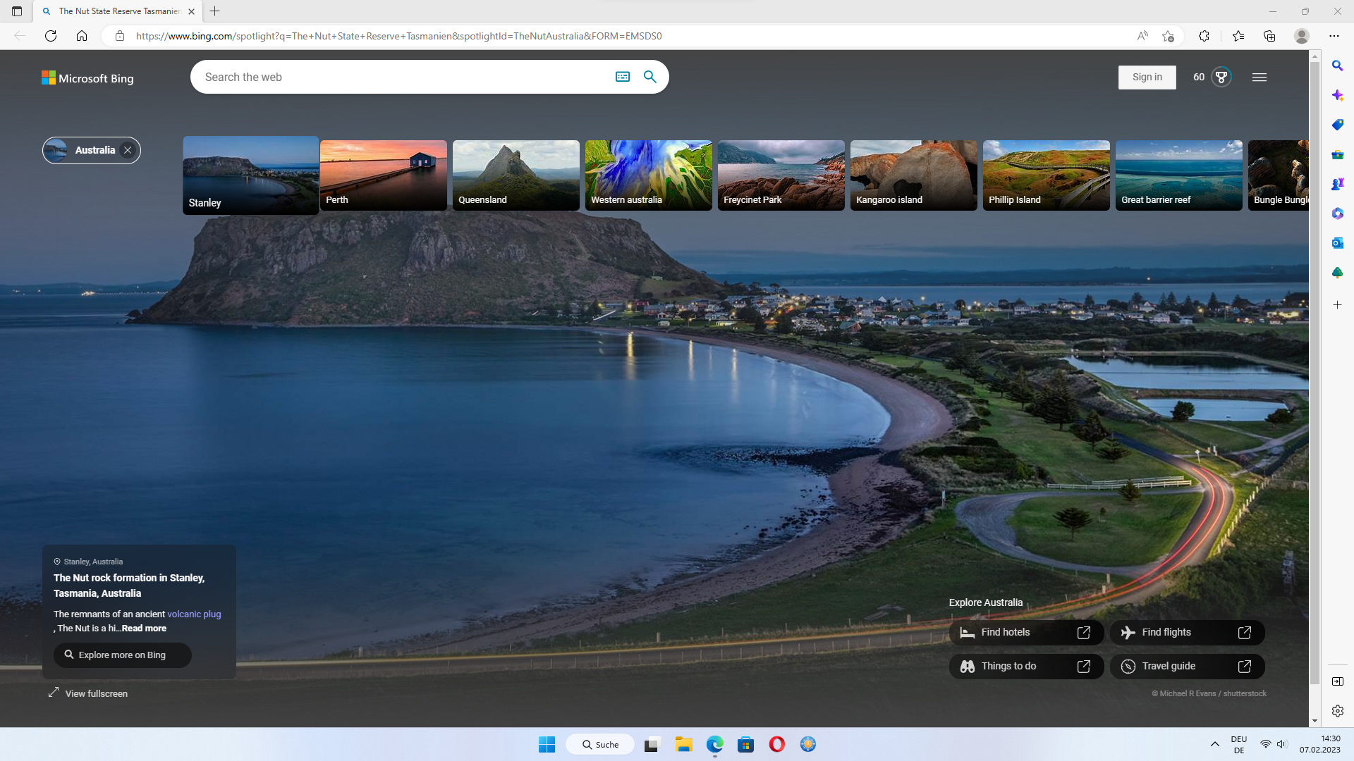

Ich hab dein Bild mal etwas abgeändert.
1) Du hast, bevor du dein Passwort / Pin eingibst, ein Bild mit Lupe Pass / Pin abfrage mittig im Bild.
Und oben links eine Lupe mit Text.
2) Wenn ich mittig im Bild die Lupe anklicke, und meinen Pin eingebe, kommt dein Bild (Bild 2) mit Bing.

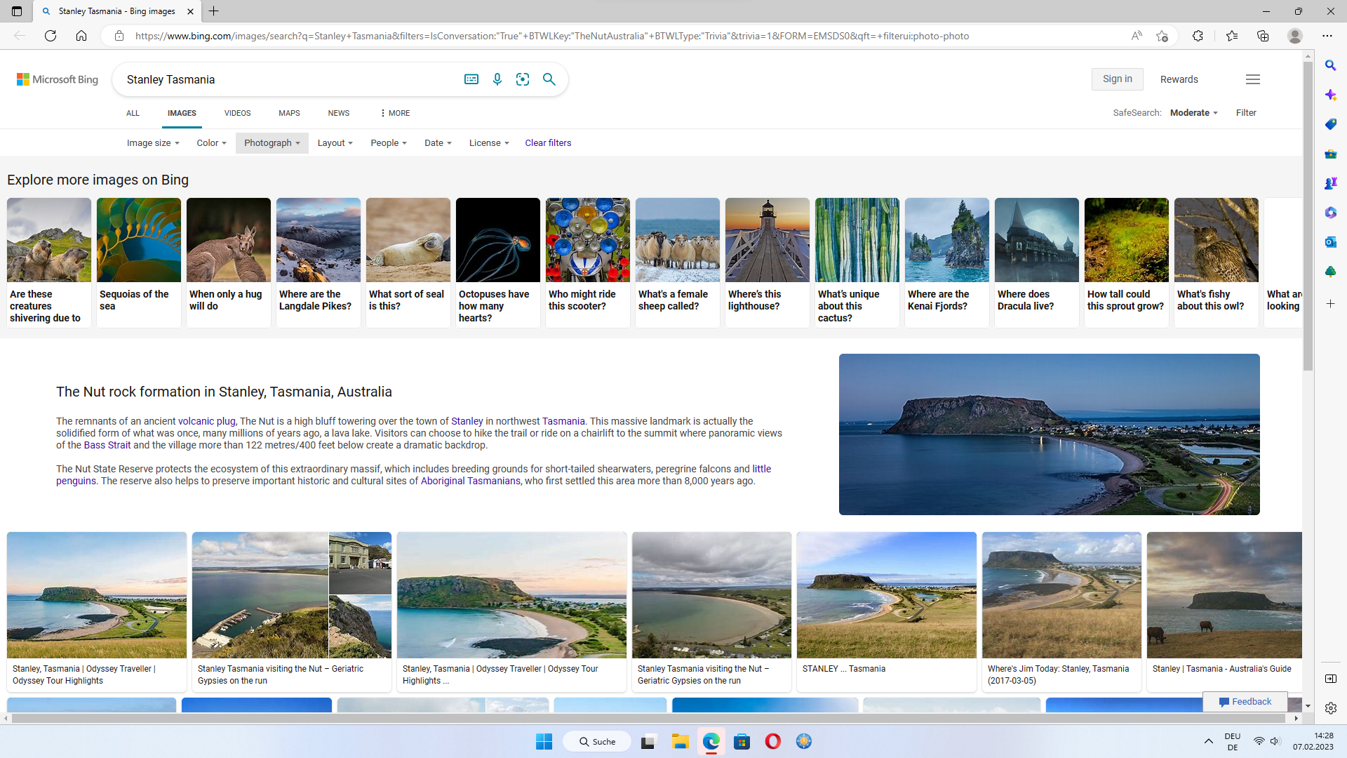

3) Wenn ich den Text oben Links anklicke, und meinen Pin eingebe, kommt (Bild 3) mit mehreren Webseiten zu dem Bild.
4) Wenn ich ins freie Feld klicke, und meinen Pin eingebe, kommt mein normales Desktopbild (Bild 4) ohne Bing.
2 Klick Mitte im Bild.png3 Klick oben links Bild.png4 Klick ins freie Feld.png

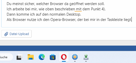

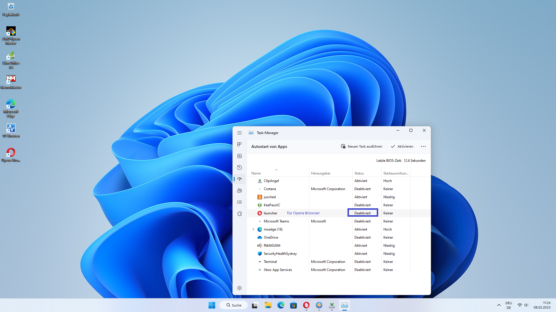

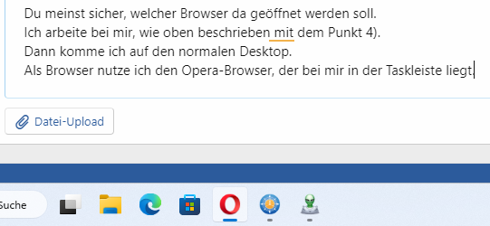

Ich arbeite bei mir, wie oben beschrieben, mit dem Punkt 4).
Dann komme ich auf den normalen Desktop.

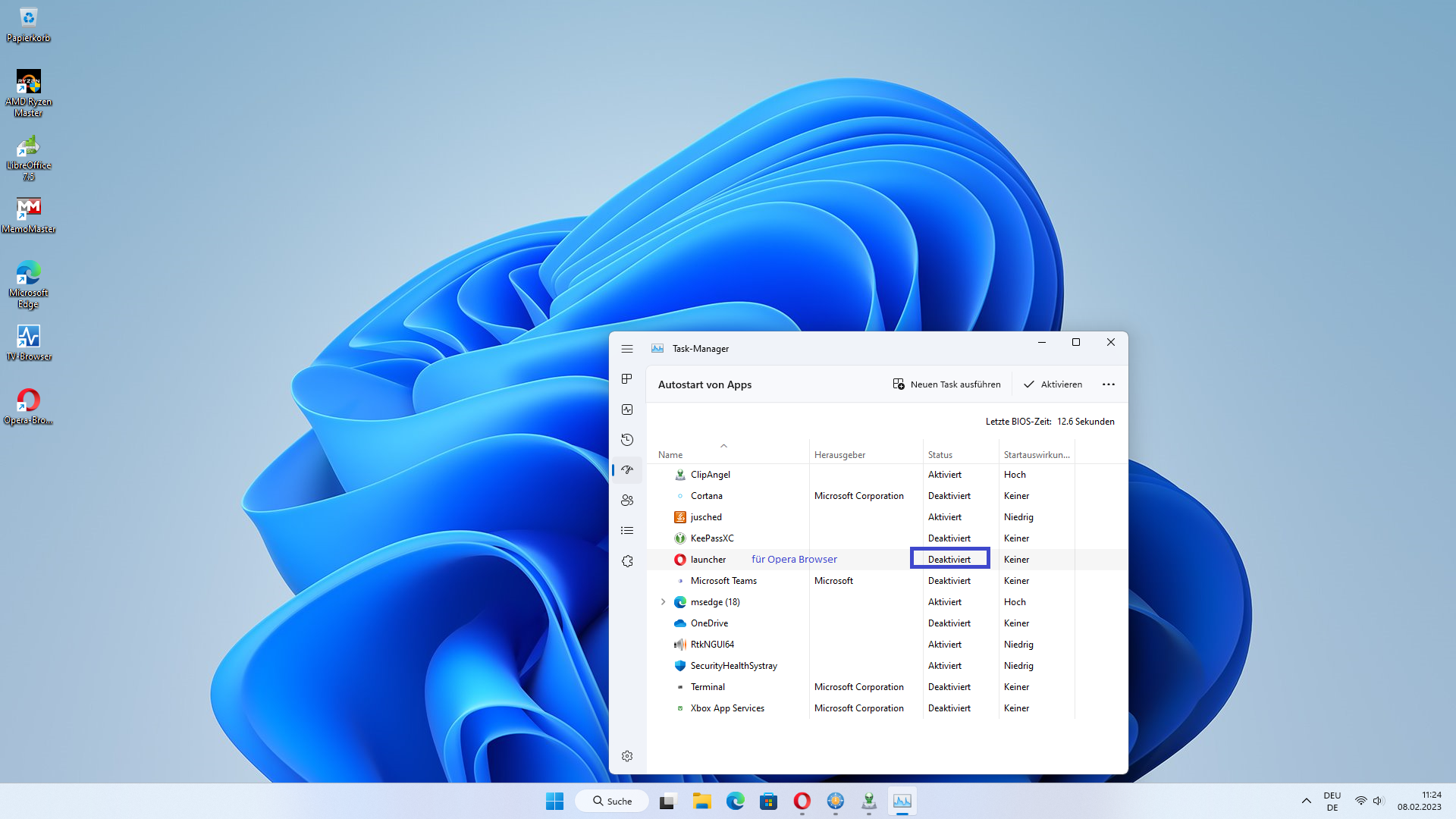

Als Browser nutze ich den Opera-Browser, der bei mir in der Taskleiste liegt.
Im Taskmanager kann ich den deaktivieren = wird bei PC-start nicht ausgeführt oder aktivieren, sodass er bei PC Start ausgeführt wird.
Du musst nur etwas suchen, ob das bei deinem Browser auch einstellbar ist.
