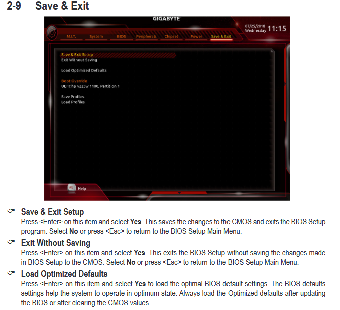

...Ich möchte/muss mein Bios auf die Werkseinstellungen zurücksetzen.
Nur darum geht es mir, deshalb kann ich mir die umfangreiche Vorgeschichte sparen.
Im BIOS finde ich zwei Einstellungen unter Secure Boot = Custom, deren Unterschied mir nicht klar ist:
Restore Factory Keys und Reset to Setup Mode
Welche Einstellung bewirkt das Zurücksetzen des Bios?

Schon ins Handbuch geschaut? Im Zweifel einfache mal beide Probieren.

Möchtest du wirklich das BIOS zurücksetzen? Dann bist du da komplett falsch.
Es gibt vermutlich an der Stelle wo du Einstellungen abspeicherst eine option load optimized defaults.
Sonst CMOS reset mittels Jumper oder leitendem Gegenstand, wenn der PC aus ist inklusive ausgeschaltetem Netzteil, die Pins sind rechts unten am Board und mit clr_cmos beschriftet. Schau in die Anleitung wenn du dir unsicher bist.

Im Handbuch hatte ich natürlich schon vor Erstellen meiner Anfrage geschaut. Dort sind die beiden Einstellungen nicht erwähnt.
Den CMOS-Reset kann ich wegen einer körperlichen Einschränkung zurzeit leider ohne fremde Hilfe nicht durchführen, denn vor dem Zugriff auf das Mainboard müsste ich es auf meinen Schreibtisch hieven.
Eine Option wie load optimieren defaults o. ä. finde ich nicht. Im Boot-Menü befinden sich allenfalls unter Key Management die Felder
Provision Factory Defaults
Und Reset to Setup Mode
Was bedeutet die Aussage "Factory Keys wird funktionieren"? Wäre das der hilfsweise Reset (statt CMOS...)?
Vll. mit hilfe dieses Bildes? Das ist effektiv aber auch nicht das gleiche wie ein reset aber behebt möglicherweiße dein unbekanntes Problem.

Das ist explizit für Secure Boot und hat nichts mit einem BIOS reset zu tun.
Mein Problem ist gelöst.
Die Option "load optimized defaults" habe ich doch noch gefunden. Sie befand sich nicht im Boot-, sondern im Save & Exit Menü.
