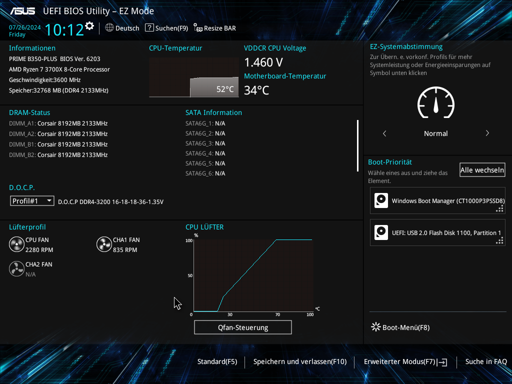

Ich habe fast das gleiche Board mit dem Asus Prime B350 Plus und mit dem 6203 keine Probleme.
Naja sollte tatsächlich der Bootmanager weg sein (was wohl so ist, ungewöhnlich wenn die Batterie schon leer wäre), dann liegt das eh eher an der Festplatte, als am BIOS
