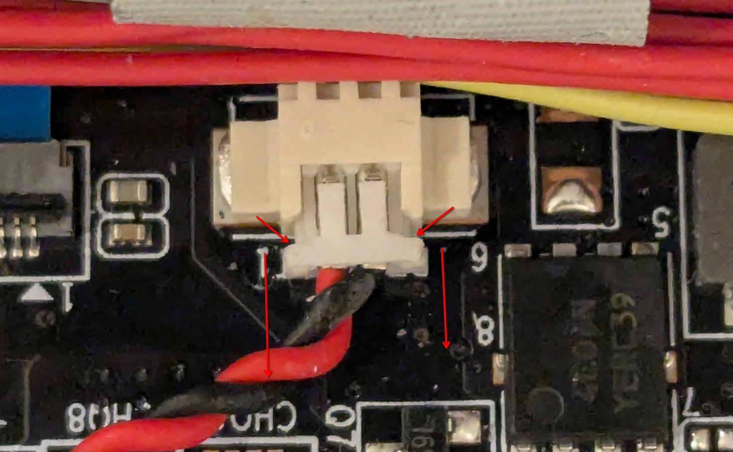

ich Versuche gerade die Batterie vom Stecker zu lösen , da ein BIOS Rest ausgeführt werden soll (RAM wird nicht erkannt bzw. Kein Bild am Laptop, in baugleichem anderen Modell jedoch schon).
Gibt's da einen Trick?
Es ist dieser (siehe Bild im Anhang).

Mit "sanfter Gewalt" ziehen?
Schon gecheckt, ob ein Tropfen Kleber auf dem Stecker ist?
Reaktionen: RaptorTP, Tenikidem und SpartanerTom
Mit einem flachen Plastikgegenstand vorsichtig an den Seiten herausschieben/-hebeln, nicht am Kabel ziehen.
Reaktionen: Tenikidem, chatbot, Der Lord und 3 andere

Je nach Modell wird das den Zweck nicht erfüllen. Davon abgesehen: Einfach nur ziehen. Gewalt löst alle Probleme.
Kleber ist keiner da, bisschen könnte ich ihn mit der Hebel Methode schieben , aber dann hängt er einfach fest .
Am Kabel ziehe ich eh nicht 😊

scheint so das man die 2 Nasen in der mitte runterdrücken muss und dann ziehen kann..
HP Notebook?
so schauts aus aber bissl verdeckt wie er es macht
Reaktionen: Tenikidem, Firefly2023 und Der Lord
Hej , danke euch ... Ich glaube aber ich hab den Stecker schon so ramponiert dass ich eine neue Batterie samt Stecker besorgen werde 😔

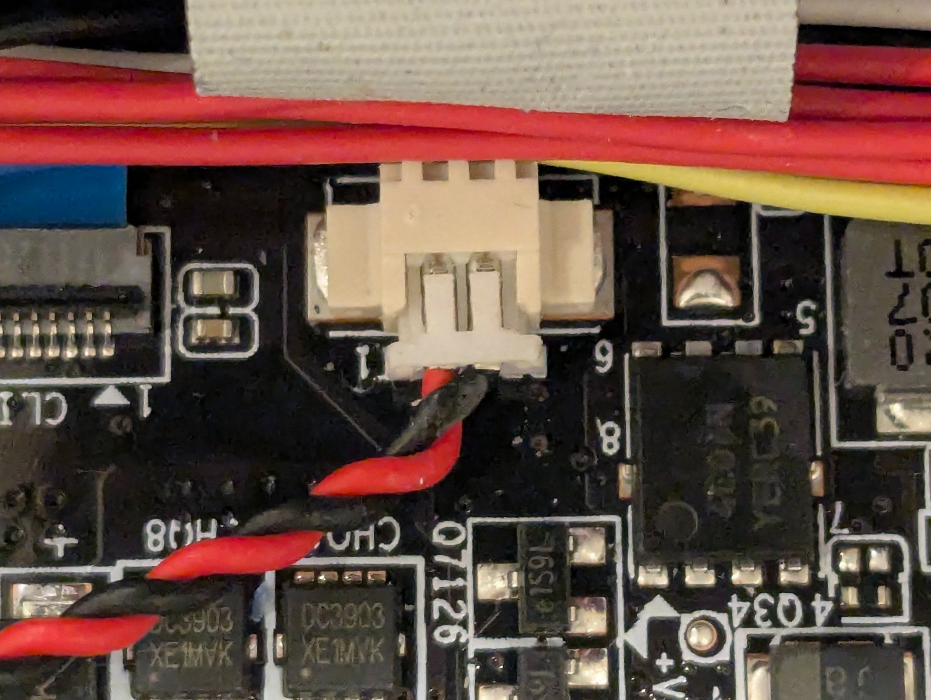

Nur kurzes Update: hab den Stecker dann doch noch lösen (und auch wieder anstecken) können. RAM Upgrade hat nach dem x-ten Anlauf auch funktioniert - vermutlich habe ich nach Lösen der BIOS Batterie und anstecken des Akkus nicht lang genug auf den Powerknopf gedrückt.
