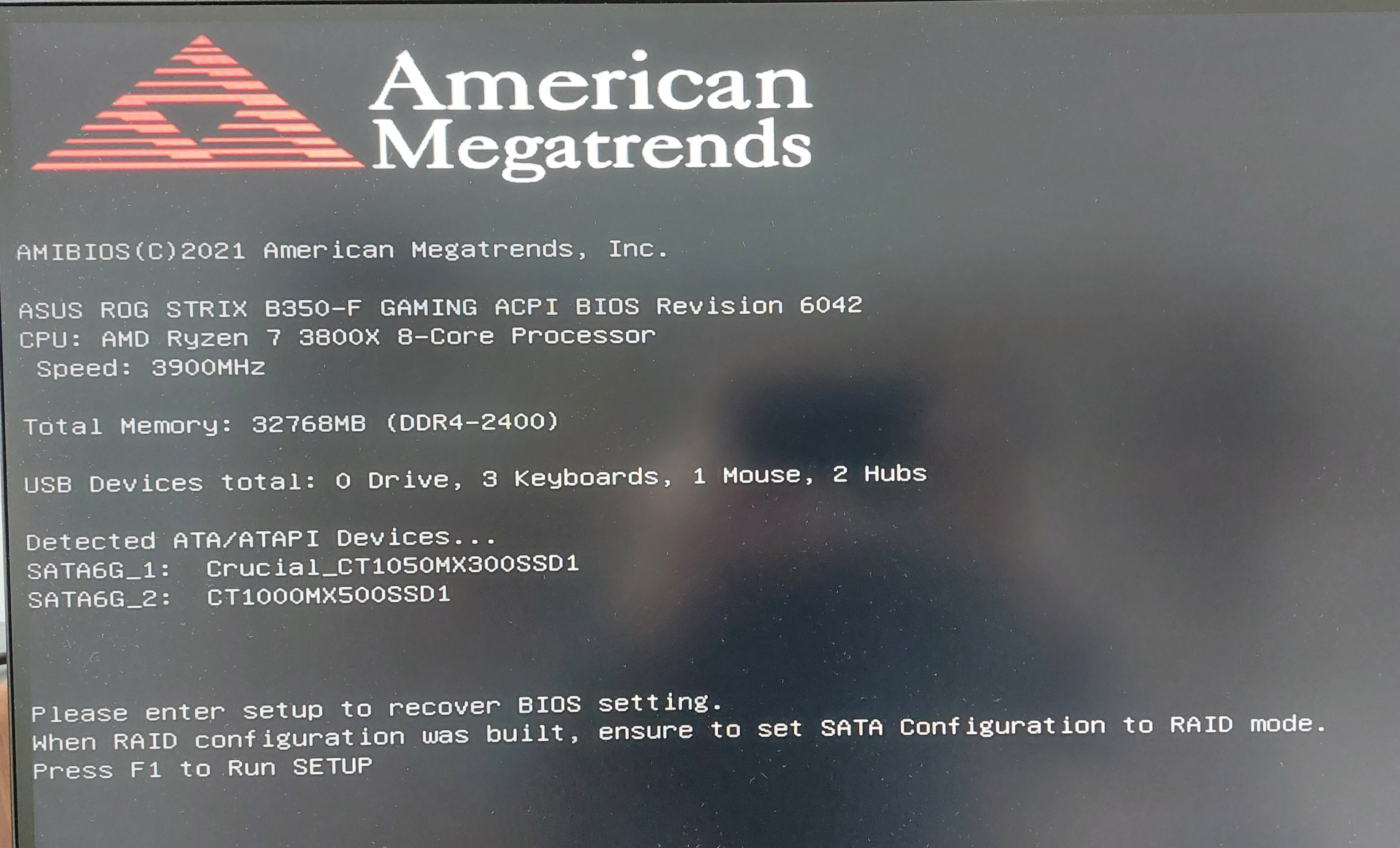

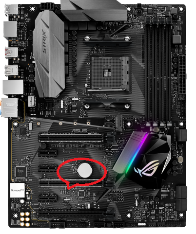

bin gerade nach Hause gekommen und wollte im eigenen PC weiter arbeiten. Der PC hat mich allerdings mit diesem Bild begrüßt, obwohl ich seit gestern nichts geändert habe. Alle meine Einstellungen waren weg, das Datum und die Uhrzeit waren auch falsch.
Soll ich vermuten, dass die BIOS-Batterie leer ist oder das Mainboard langsam stirbt? Dieses ist schon seit Juli 2017 im Einsatz.

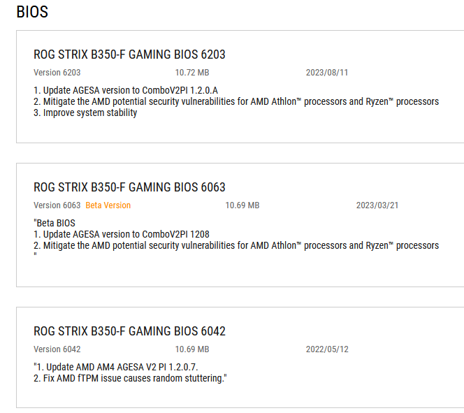

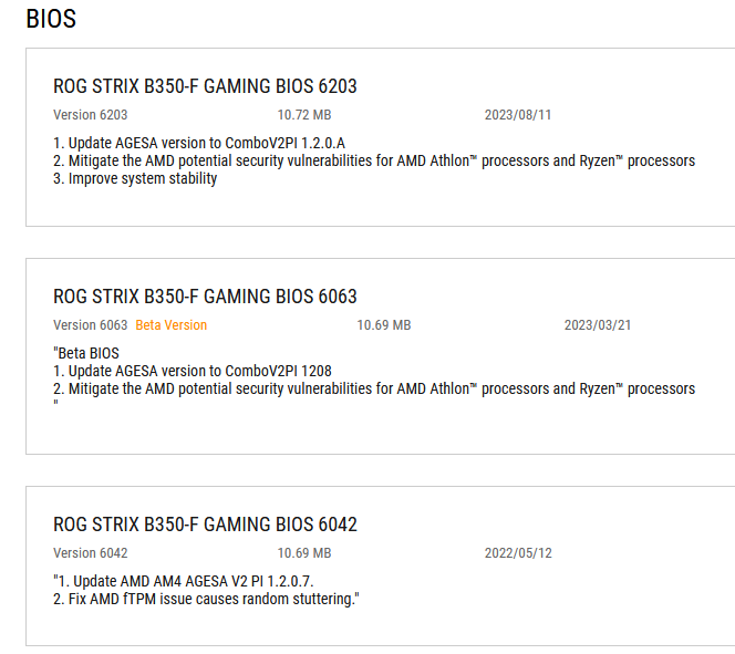

Welches Windows 10/11 ist installiert? Im Bios/MBR oder im UEFI GPT Modus?
Dein bios ist auch nicht aktuell.
Warum soll den das MB sterben? Tausche die Batterie und gut ist.
Reaktionen: H3llF15H, Claus45 und Astrarius

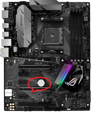

@Firefly2023 Ist auch meine Vermutung, dass die Batterie nach all den Jahren leer ist. Die Batterie ist eine CR2032 oder?
Reaktionen: H3llF15H und inge70

Dann stimmt eher etwas mit deinen SSD nicht. Wenn Windows 10 im UEFI GPT installiert ist, sollte da ein Windows Bootmanager zu sehen sein.
Fehlt eventuelle eine SSD in deinem Screenshot?
CR2032 Ja, kostet um die 2€
Erst mal Geld und viel Zeit in Angriff nehmen um die Biosbatterie (CR2032-Knopfzelle) zu besorgen.
SPASS! Ne, ne Biobatterie kann schon unter 3,1 Volt rumzicken.

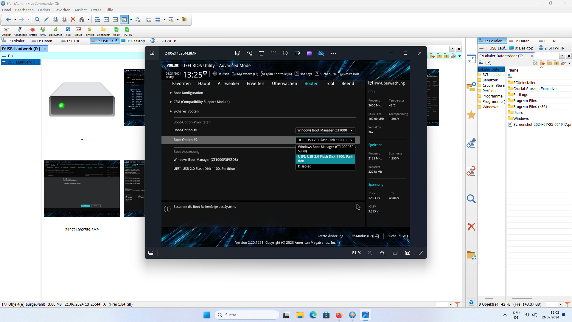

@Ponderosa Die neueste BIOS-Version brauche ich nicht unbedingt. Es fehlt die Corsair-NVME SSD, die aber in Windows korrekt erkannt wird und auch funktioniert. Im BIOS ist sie auch präsent, man muss halt ein bisschen suchen.

Ist es ein Hexenwerk, die BIOS-Batterie auszutauschen?
Nimmst du deinen PC komplett vom Strom?
Wenn der Strom nicht weg war, sollte auch eine leere CMOS Batterie nicht zu einem Reset führen.
Davon ab sind CR2032 sehr weit verbreitet, eine Reserve zu haben schadet nicht.

@Ponderosa Ich habe es nochmal in den Systeminformationen überprüft. Der BIOS-Modus steht auf UEFI.
Reaktionen: Ponderosa
und? solange es keine Probleme gibt (außer den vergessenen Einstellungen aufgrund der Batterie), warum soll man sich künstlich eventuelle Probleme reinholen mit einen Bios Update oder im Worst Case das Board bricken?

Es wäre schräg wenn es die Batterie ist, aber kann schon sein, müsste meine auch mal tauschen, aber der PC hängt über Nacht am STrom daher merk' ich das nicht, ist aber eigentlich schlecht, weil er damit 2 Watt einfach so frisst.
Und natürlich sitzt die Batterie unter der dicken Graka, die ich zuerst ausbauen muss.
@Sebbi Ich habe ja nur geschrieben, dass es nicht aktuell ist. Ich habe niemanden gezwungen, es upzudaten.

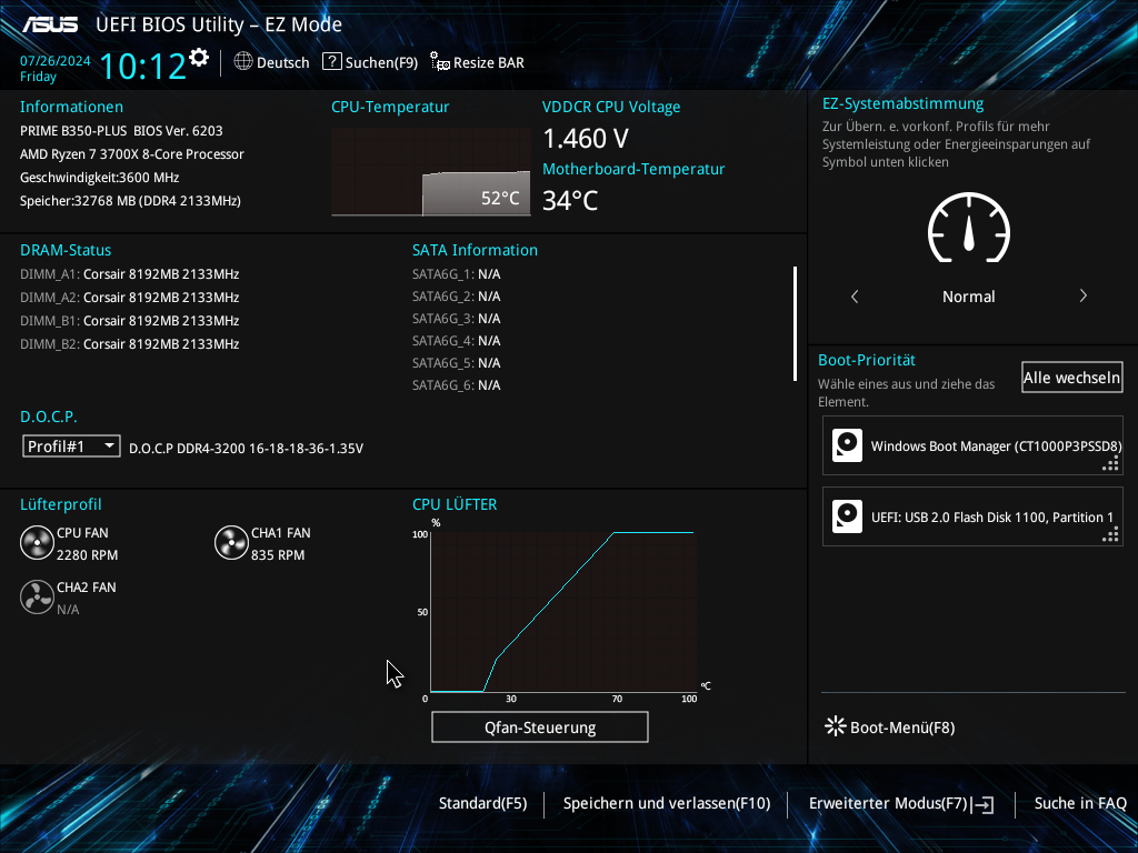

Ich habe fast das gleiche Board mit dem Asus Prime B350 Plus und mit dem 6203 keine Probleme.
Und rechts sieht man den WindowsBootManager.
