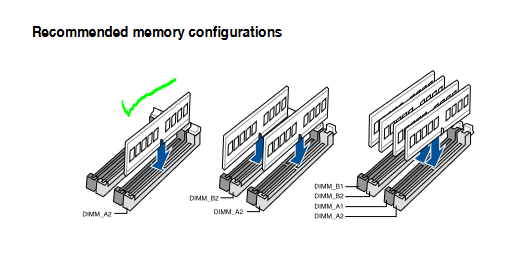

Nimm mal einen RAM raus, so dass nur ein Modul in "A2" steckt (Bild).
Dann mach mal so ein CmosClear mit PINs überbrücken,
danach dann das System auch so starten.
Leider auch ohne Erfolg....
