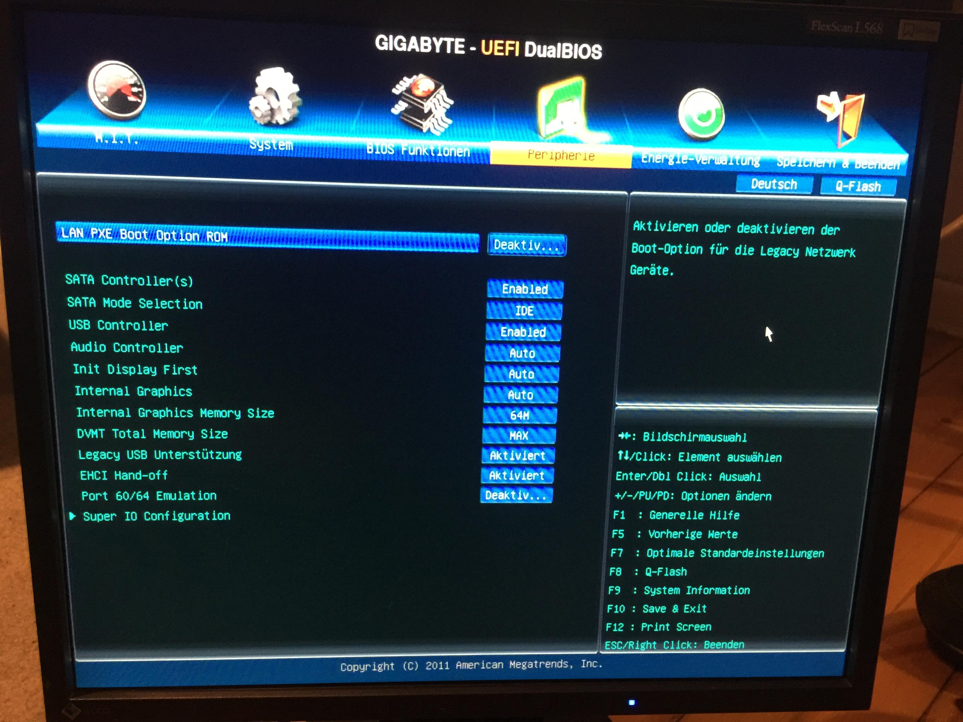

Wir haben in den Einstellungen im Mainboard ALLES ausprobiert. Haben die internen Grafikchip deaktiviert, PGE eingestellt, PCI Express eingestellt, IGFX ausgestellt. NICHTS, der PC kommt mit der Grafikkarte nicht zurecht. Dann dachten wir, es liegt daran, dass die Grafikkarte nicht genügend Strom bekommt, also haben wir eine Geforce GTX 980ti eingebaut mit externem Stromanschluss. Das hat aber auch nicht funktioniert. PC hat sich am Anfang aufgehängt.

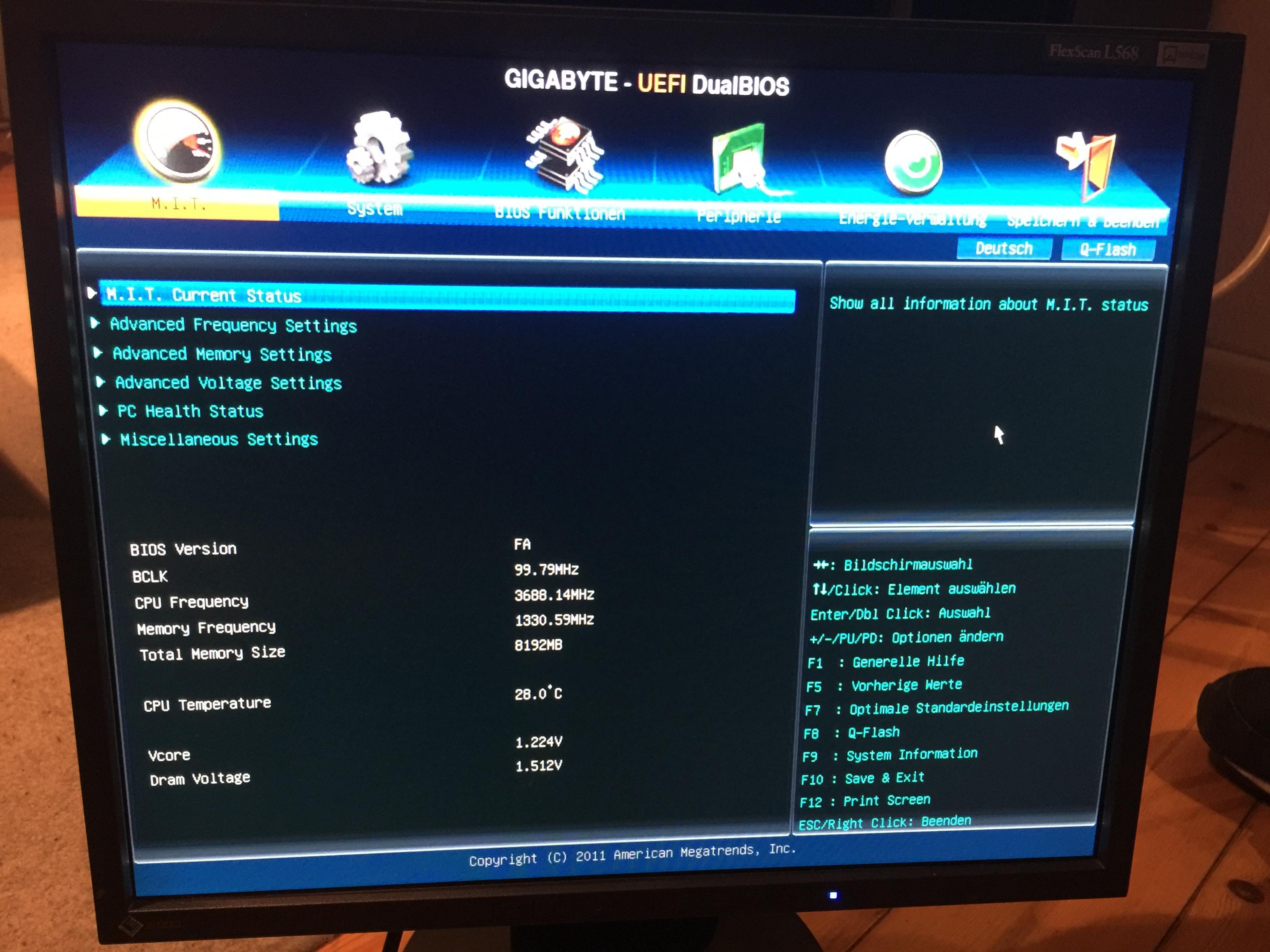

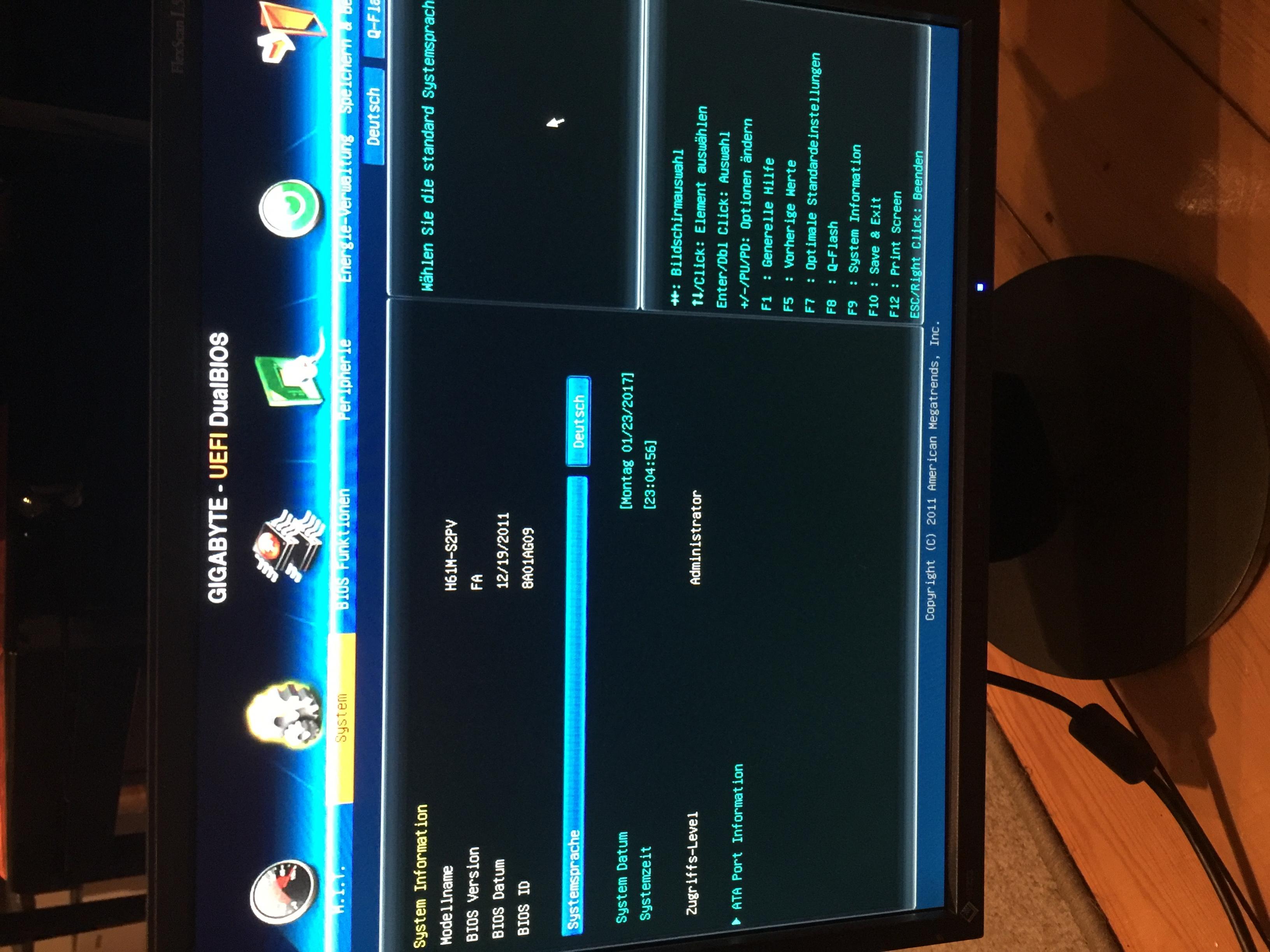

Das ist die Version die ich habe, mehr konnte ich dem nicht entnehmen......
Welche Revision habe ich denn jetzt? Dort steht nur "FA"!

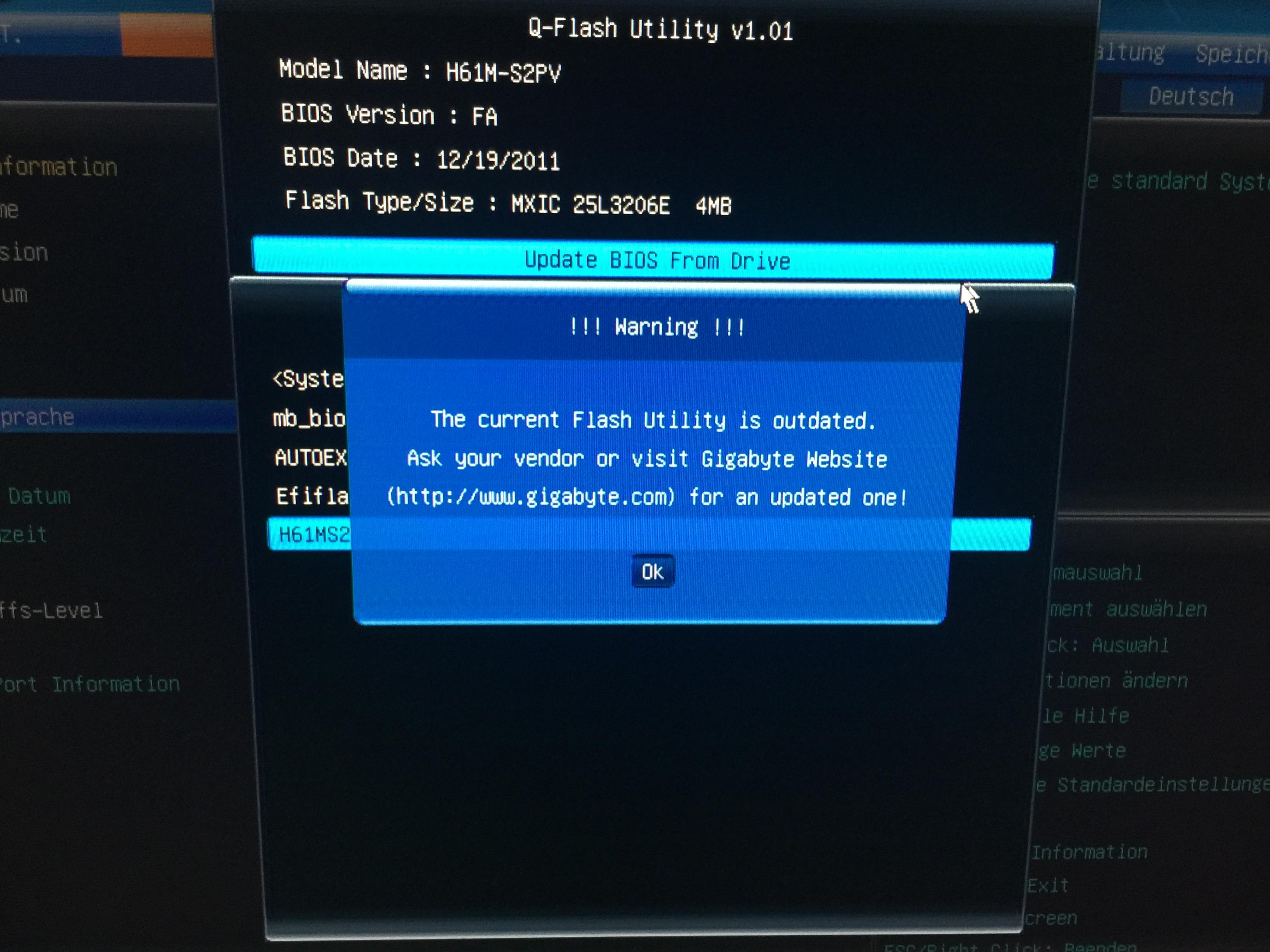

Habe den neuesten genommen, geht aber nicht:
Folgende Fehlermeldung
Habe jetzt 3 verschiedene Versionen benutzt. Keine geht davon...... :-(

Habe ich gerade probiert.....habe FD, FG und FId probiert.....Immer die gleiche Fehlermeldung
