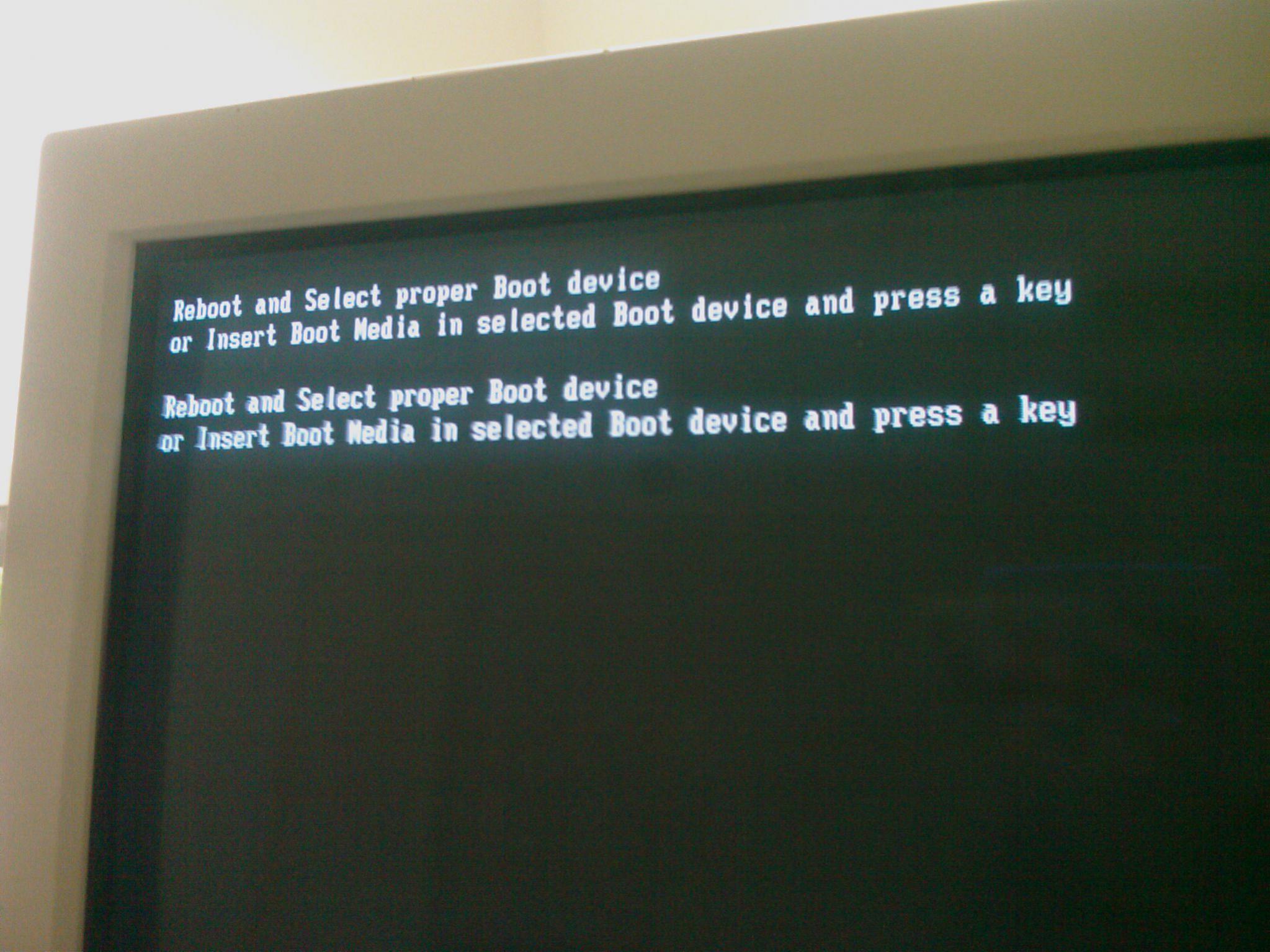

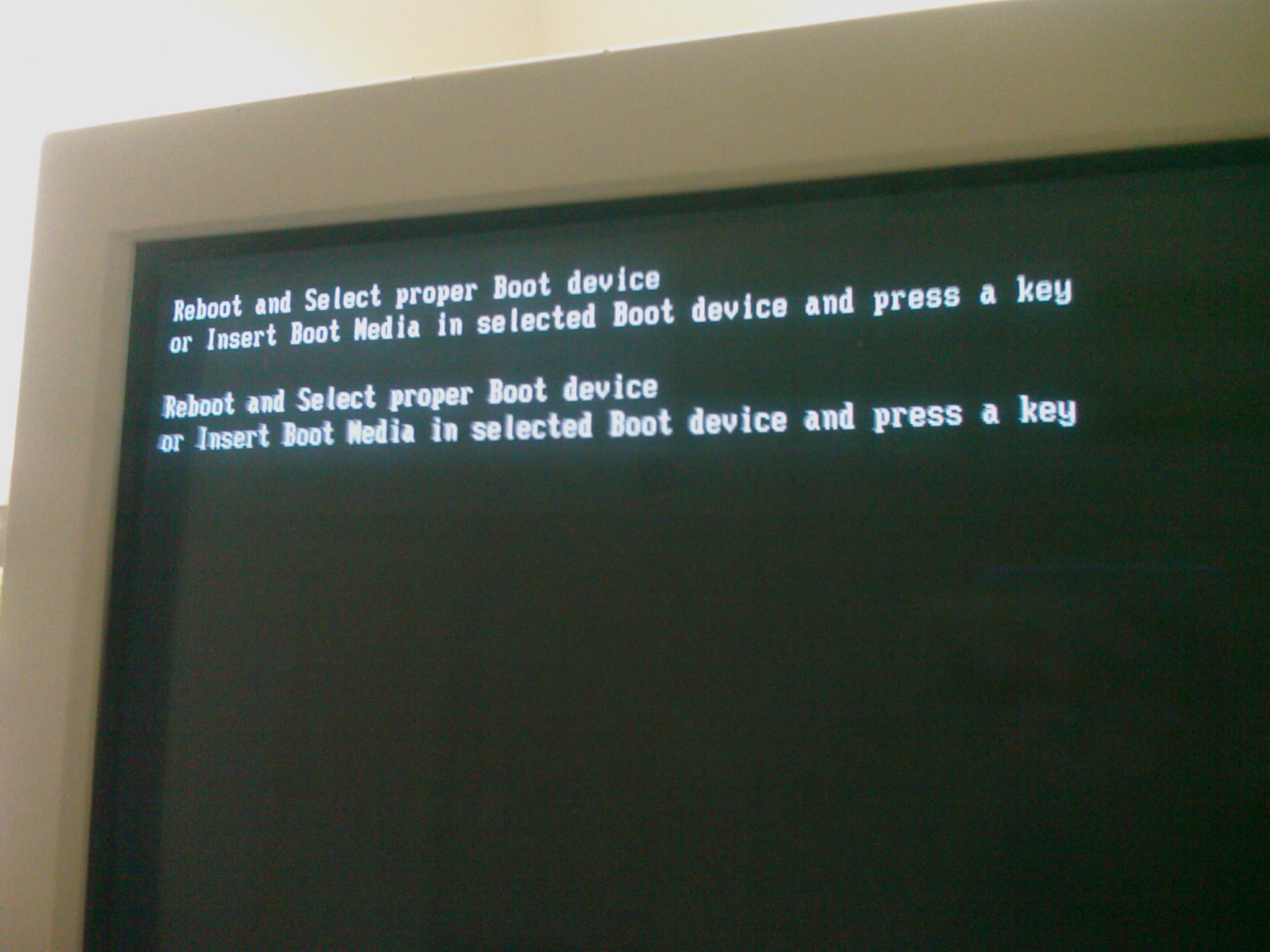

Der PC startet nicht richtig. er bleib immer an folgender Stele stehen (siehe Bild)
Dann kommt die Meldung, dass das BIOS nicht installiert sei, doch ich komme ins Bios rein und kann dort auch die Einstellungen einsehen und verändern.

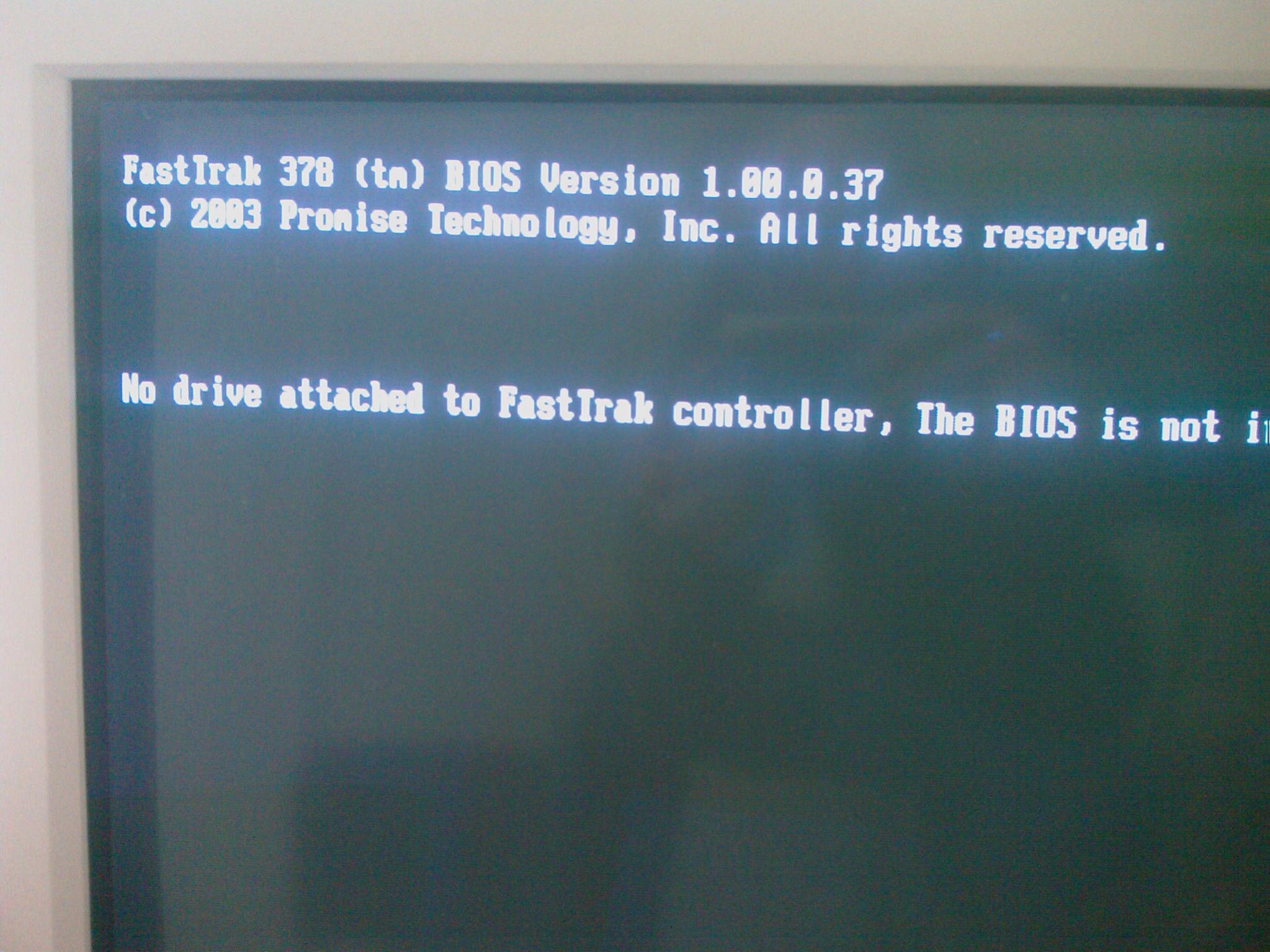

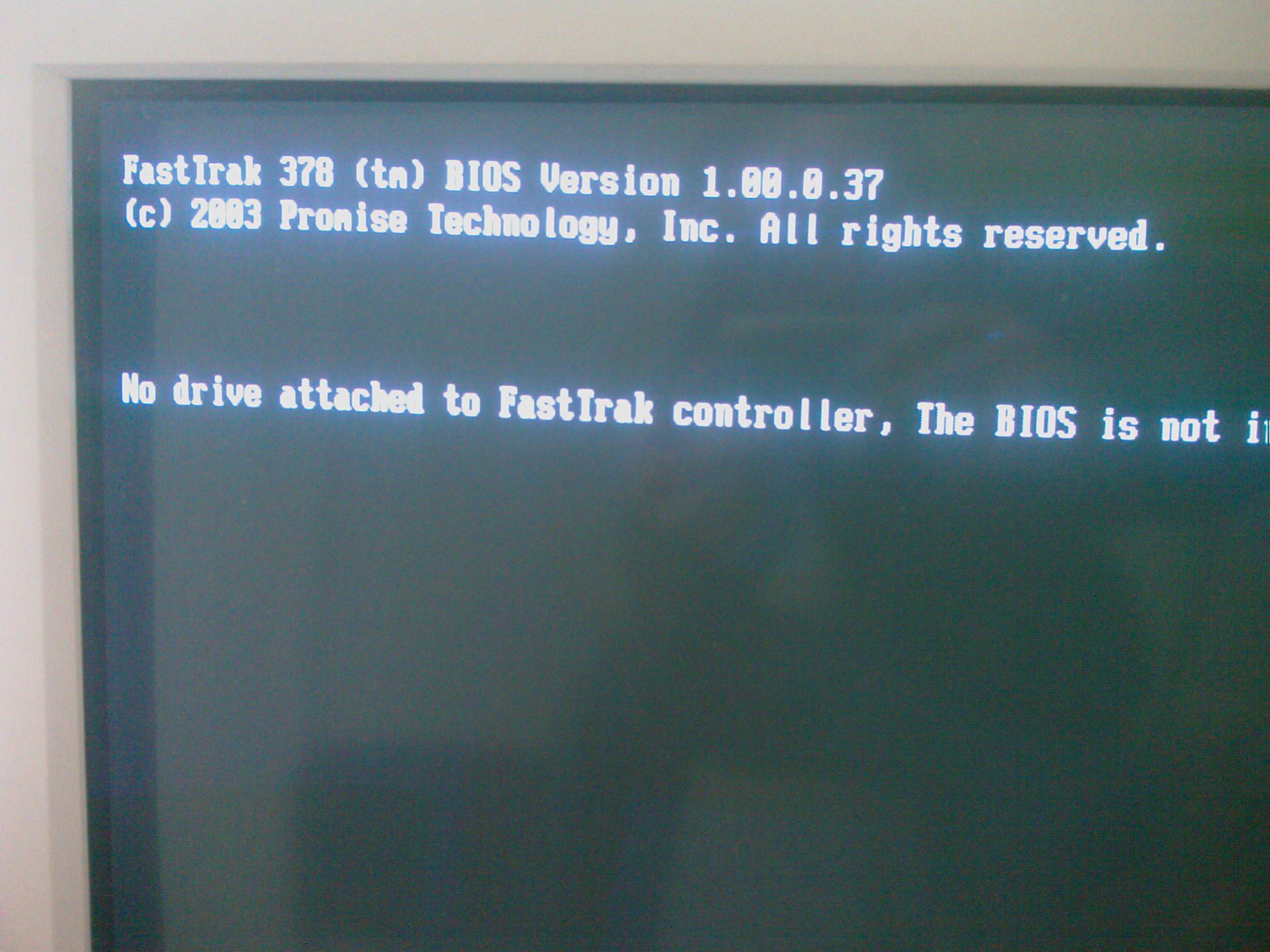

Nach einer kurzen Zeit erscheint dann das 2. Bild (IMAG0091.jpg)

Da ist die Platte / LW falsch angeschlossen - es wird ein "Promise" Controller eingebaut sein -
die Bootreihenfolge ist nicht richtig eingestellt - das Kabel sitzt nicht richtig auf -
Naja ich kann die eine Festplatte allerdings in der Bootreihenfolge nicht auswählen.
Du meinst also, dass ich die Bottreihenfolge verändern soll und dan geht es?
Im BIOS oder unter "Fasttrak" ( Promise ) sollte zunächst die FP erkannt werden - bzw. die angeschlossenen Laufwerke -
überprüfe zunächst, ob das Kabel auf dem MB und der FP bzw. DVD-LW auch richtig angeschlossen ist -
oder stell den Promise Controller auf "disabled" und schließe die Festplatte an den
Onchip-Controller vom MB an - richtig an -

Wenn sie am Promise dran war/ist... - würde das Problem erklären.
Schalte im Bios die Bootreihenfolge auf den Fasttrak (SCSI/RAID Controller), wenn dort die Platte angeschlossen ist. Sollte sie daran nicht angeschlossen sein, musst Du die Bootreihenfolge auf die Platte setzen, die booten soll (HD0, HD1 oder die die booten soll) und den Fasttrak (Raid disabled?) abstellen.

1. Du verwendest ein Beta Bios... - das letzte nonBeta ist BIOS 1017
2. werkam liegt mit seiner Beschreibung richtig
3. Den Treiber für SATA würde ich eher bei Via suchen ( VT8237 ) - im "via_vraid_windows_v5.90a" sind die Treiber anthalten ( entpacken und bei BS <Vista auf Diskette kopieren ).
Das wusste ich nicht, dass das eine Beta ist. Mir wurde der PC nur so gegeben und so wie er heute ist, so war er schon vor 1 Jahr, als er nicht mehr ging.
Macht es Sinn, ein anderes BIOS aufzuspielen oder sollte ich es lieber lassen wegen der Gefahr, dass ich damit den Chip exe?
Danke für den Hinweise mit VIA
Das ist dir überlassen - ich kann mit einem Beta Bios leben, aber für jemand anderes würde ich keine Beta verwenden.
Dein erster Satz ist/kann missverstanden werden... - wenn du den PC schon vor einem Jahr in diesem Zustand bekommen hast, dann kann es auch einfach an einer falschen Konfiguration im Bios liegen.
Den Promise würde ich auch nicht verwenden, da dieser über PCI angebunden ist... und das MB auch so genug Anschlüsse hat ( 2xSATA + 2xIDE über VT8237 ).
Schau einfach im Bios unter "Advanced" / "OnBoard Promise Controller", dass dieser auf "Disabled" steht und der "OnChip SATA Boot ROM" auf "Enabled" - dann die Platte(n) und LW(s) entsprechend verbinden.
