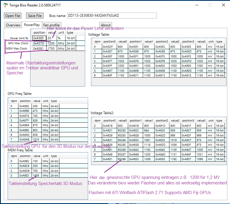

Zwar was älter, aber hiermit kann man das Bios editieren, mit de VBE7 geht das bei den neuen Karten derzeit nicht, vielleicht kommt ja mal ein neuer Bios Editior raus.
http://www.overclock.net/t/1561372/hawaii-bios-editing-290-290x-295x2-390-390x
Aja, das noch gefunden
http://forums.guru3d.com/showthread.php?p=5111388#post5111388

Hallo
Ich suche einen BIOS Editor für R9 380 4G Grafikkarten.
Gibts sowas schon?
Gibts sowas schon?

Ja klar Tonga Bios Reader https://github.com/Hedzin/TongaBiosReader/tree/master/ReleaseBinMr. Incredible schrieb:Hallo
Gibts sowas schon?
