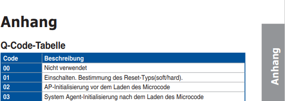

Denn in dem Manual deines Mainboards (Hab eben mal nachgeschaut) steht bei Code 00 = Nicht verwendet.
Bedeutet für mich : 00 gibts gar nicht als Bezeichnung ?
Hier ist der Direktlink zum Manual von Asus :
G15200_ROG_STRIX_X570-E_GAMING_UM_WEB.pdf (asus.com)
Und dort auf die Seite 83 von 94 springen.
Oder eben fast ganz runter scrollen. Da stehen alle Codes und deren Bedeutungen.

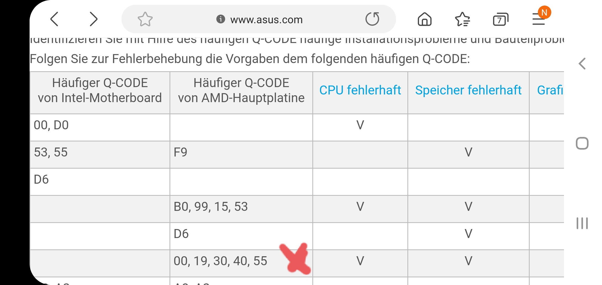

Ja Code 00 ist unter anderem CPU fehler habe aber den Prozessor auf einem anderen MB getestet bzw auch eine andere CPU auf dem Board getestet
Seid ihr euch da sicher ?
Wie gesagt, sagt das Manual bei den Codes bei 00= Nicht verwendet.
Es gibt auch keine weiteren 00 Codes.
CPU fängt im 50er Bereich an und zieht sich dann über F-Codes usw.
Es gibt auch kein 0x00 oder 0x0

@amorosa
Das habe ich von Asus Homepage
00 gibt es bei jedem Board. Kann sein das es nicht überall dokumentiert ist.
00 kommt wenn beim starten gar nichts geht. (Mainboard, BIOS oder CPU defekt ist)
