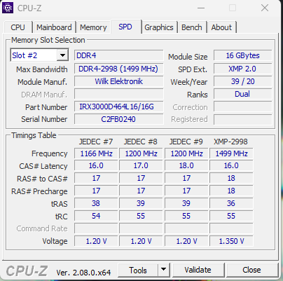

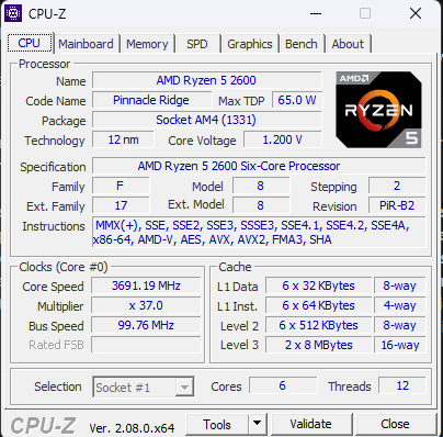

Hier einmal ein Screenshot aus CPU-Z vielleicht hilft der ja.

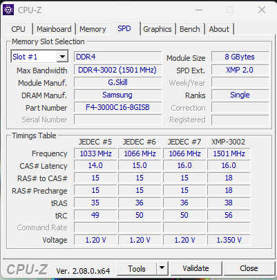

Du kannst zumindest prüfen welche RAM-Module verbaut sind; entweder per CPU-Z (unter dem Reiter SPD kannst du die einzelnen RAM-Slots auswählen) oder über die Windows-Eingabeaufforderung:

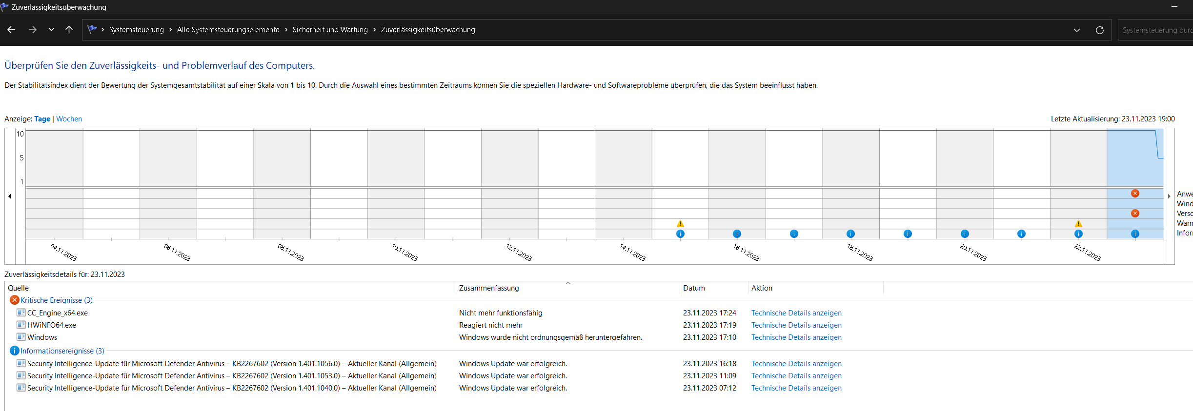

Müritzer schrieb:

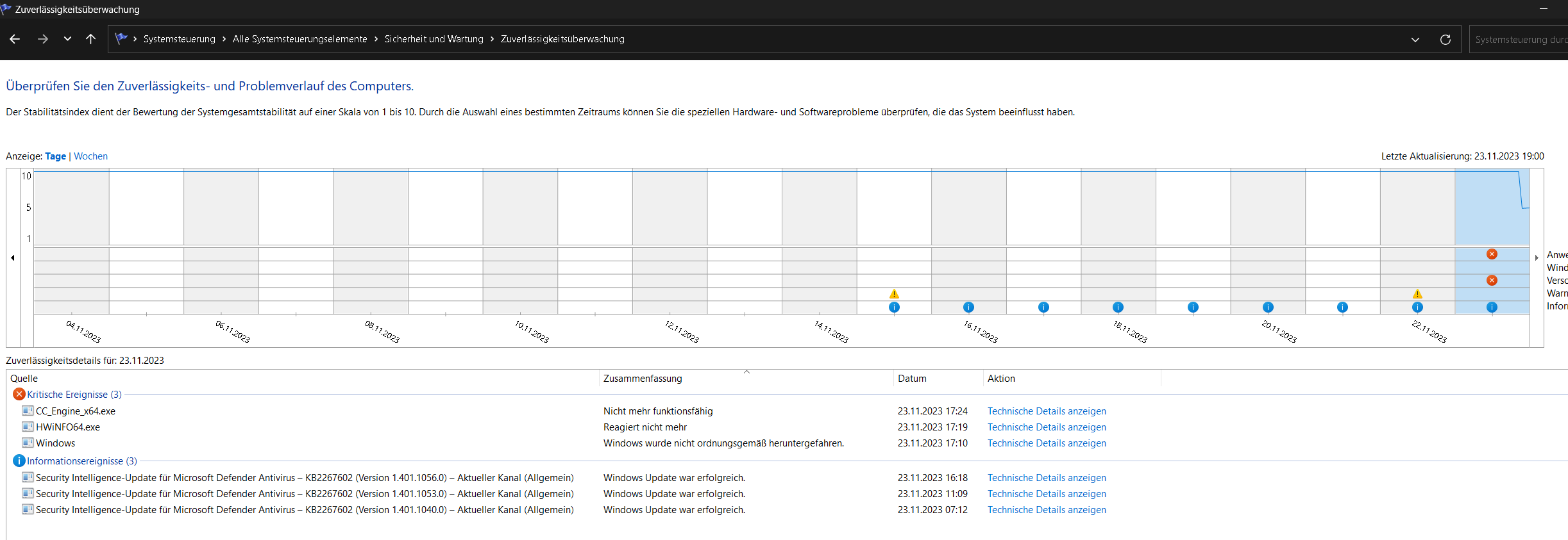

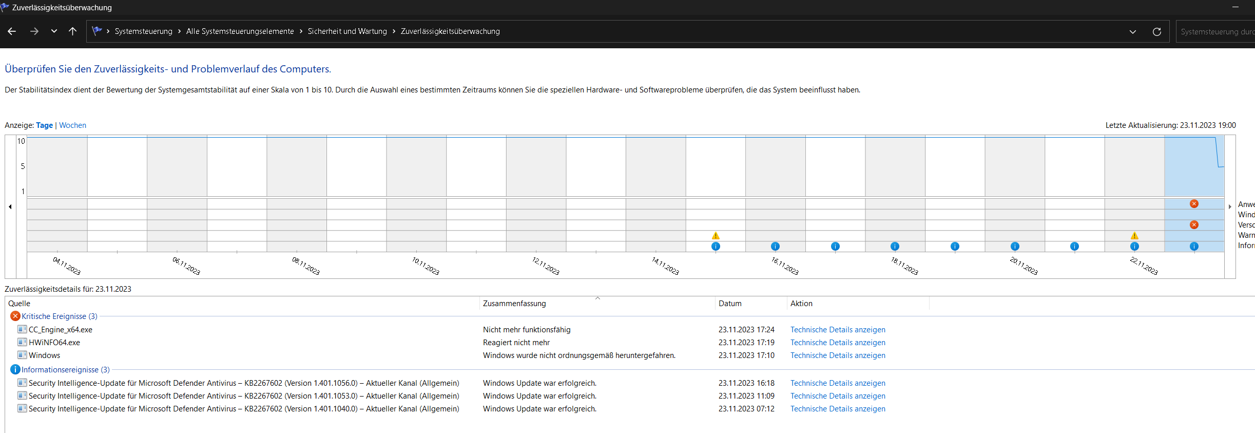

Zuverlässigkeitsverlauf checken, sind da Fehler drin?
Bei mir sind die Fehler nach umstellen vom 65W ECO auf den 95W ECO Mode gekommen.
Jo das sieht bei mir nicht so gut aus...

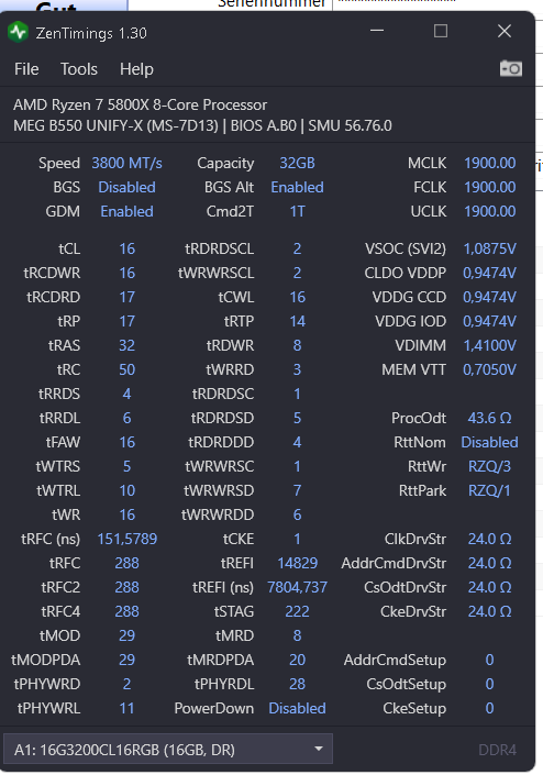

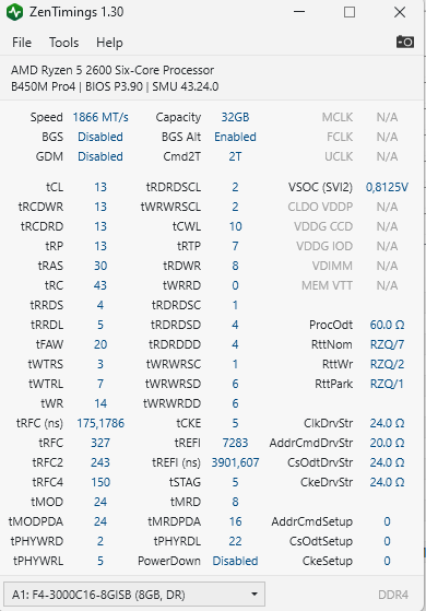

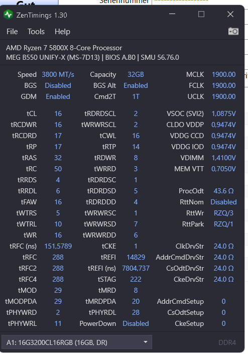

Das hier installieren, da sieht man wie der RAM eingestellt ist:
https://www.computerbase.de/downloads/systemtools/zentimings/
Beim runterladen schlägt der windows defender an, bin da etwas skeptisch

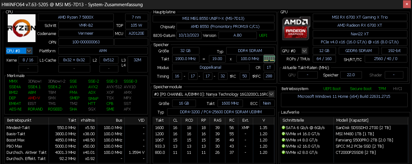

Müritzer schrieb:

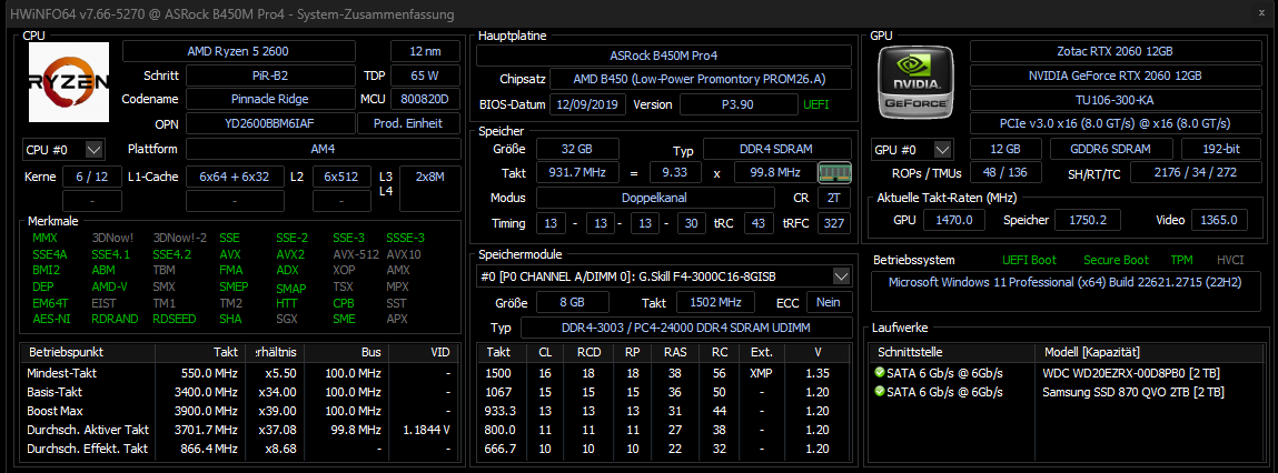

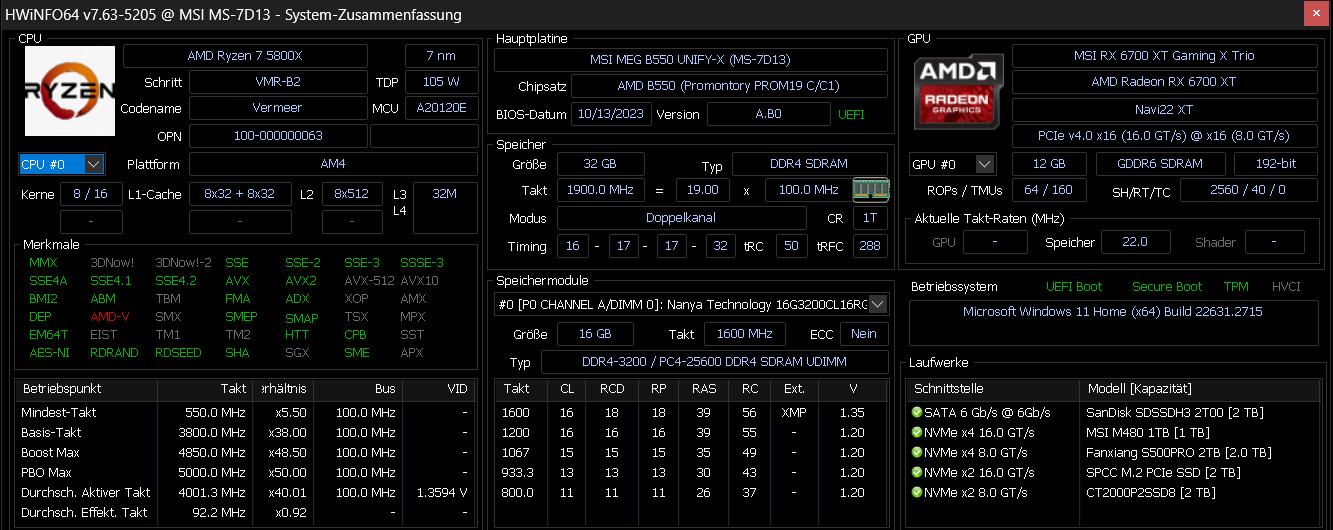

HWINFO installieren und diese Zusammenfassung posten:

Das der, den es 2x gibt Den gibt es nur einmal
Kenn mich leider echt nicht so gut aus, deswegen frage ich einfach mal so plump, was genau sehe ich da und was sagt es mir? xD

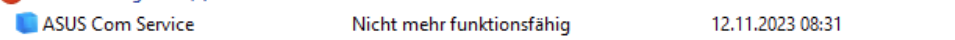

Taucht das öfter auf, also jeden Tag?
Wenn ja das mal runterschmeißen.
Wieso?
Habe ich und zig tausende auch installiert:

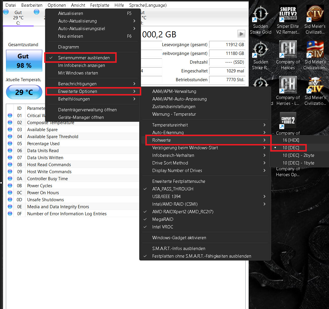

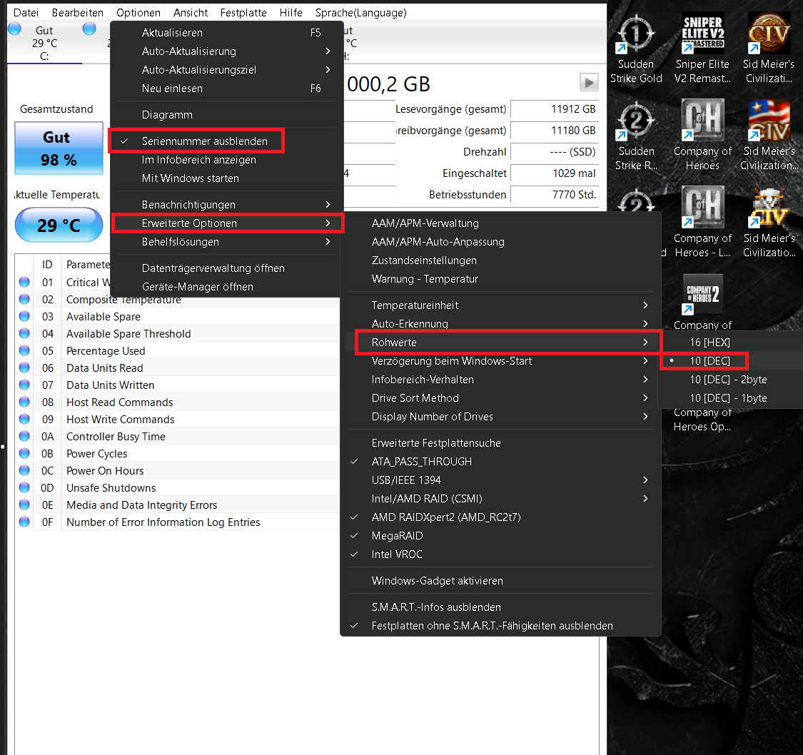

Die Festplatten sehen gut aus.
Wenn hier keine Fehler drin sind ist eigentlich alles gut:
Der RAM sieht nicht so gut aus, wie ist der gesteckt?
Methode 1:
A1 = 8 GB -- A2 = 8 GB -- B1 = 0 -- B2 16 GB
oder
Methode 2:
A1 = 0 -- A2 = 16 GB -- B1 = 8 GB -- B2 = 8 GB
A1+ A2 = Kanal 1
B1 + B2 = Kanal 2
Ist der 16 GB Riegel schneller dann den wie in Methode 1 stecken.
Ja taucht öfter auf, hat glaube ich was mit dem Treiber meiner Tastatur zutun. Was genau meinst du mit rausschmeißen?

Windows hat nur angeschlagen, weil ZenTimings unbekannt war, habe das mal weggeclickt.
Was meinst du damit "wenn hier keine Fehler drin sind", wie sehe ich ob da Fehler drin sind?
Methode 1:
oder
Methode 2:
Methode 2, also im ersten slot 8gb im zweiten slot 16gb und im dritten dann wieder 8gb
Ok wenn das von der Tastatur kommt ist da auch was im Busch, mal die ganzen Treiber aktualisieren falls nicht schon gemacht.
Und auch alle Programme die du benutzt.
Da gibt es eine Möglichkeit sehr viele Programme mit Windows Mittel zu aktualisieren auch wenn sie nicht von MS kommen.
Wenn statt der 0 eine Zahl ganz hinten steht.
OK da ist schon mal ein Fehler.
Jeder AMD Prozessor der Ryzen Generation hat 2 Speicherkanäle.
Du hast jetzt in einem Kanal also Kanal 1 genau 24 GB RAM verbaut und in Kanal 2 nur 8 GB ABER die sollten beide gleich Bestückt sein.
A1 + A2 sind Kanal 1 und B1 + B2 Kanal 2
Steck die Riegel mal so wie in Methode 1: 8 GB - 8 GB - frei - 16 GB damit hast du dann 16 GB in jedem Channel also Dualchannel.
Normal steckt man bei 2 Riegeln ja so: Frei - 8 GB - Frei - 8 GB damit hat man Dualchannel mit jeweils 8 GB pro Channel.
