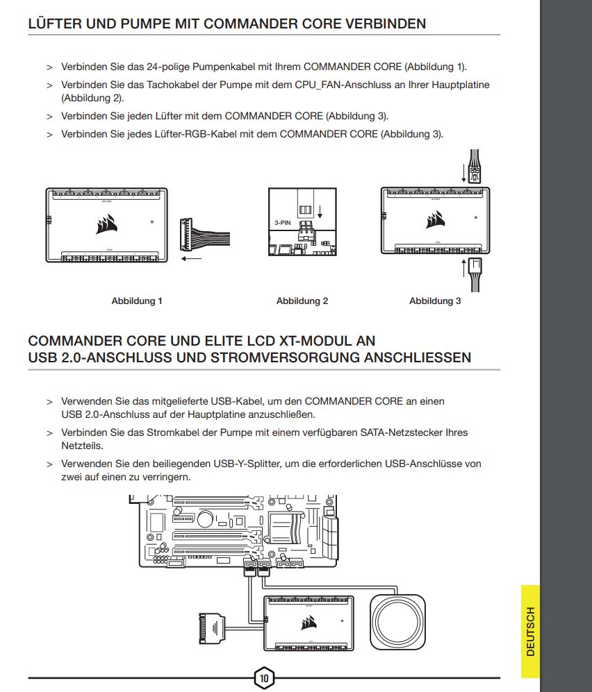

.Habe mir einen neuen PC gebaut, die CPU wird von einer Corsair AIO ( h150i Elite LCD XT) gekühlt. habe beim einbau die Corsairlüfter vom Radiotor getauscht mit Lian Li Lüfter. Die Pumpe und das LCD Bildschirm habe ich an den Corsair Commander angeschlossen, diesen dann nach Anleitung ans Mainboard an den "CPU FAN" Anschluss. die Lian Li Lüfter vom Radiator, sowie die restlichen Lian Li Lüfter des gehäuses hab ich an den Lian Li Controller angeschlossen, diesen widerrum für die steuerung an den USB 2.0 hub im mainboard und für die Beleuchtung an den RGB Header.
Hab ich was falsch angeschlossen? Oder soll ich im Bios auf "ignore" gehen?

Sollte schnell in der Anleitung zu finden sein. Dann sollte das Board automatisch wissen, dass es da nichts zu steuern gibt und die CPU dennoch gekühlt ist.
In der Anleitung steht nichts vom AIO Pump Header. Deshalb hab ich die den Corsair Commander, wo die Pumpe und BIldschirm angeschlossen ist an CPU_FAN header angeschlossen wie es da steht.
Oder verwechsel ich da was?

Ja, du verwechselst die Anleitung. Woher soll Corsair dein Board kennen?
Lies doch mal das Handbuch vom Board.
Bin eigentlich davon ausgegangen das alle Boards den AIO Pump Header haben.
Also nur damit ich das richtig verstehe. Meine Anschlüsse die ich im Startpost mitgeteilt hab sind richtig BIS darauf das ich den Corsair Commander in AIO Pump statt in CPU Fan stecken soll ja?
Also, habe das Problem gelöst. und zwar war das Problem das ich es an den AIO Header angeschlossen habe ( dachte hätte es in CPU FAN), also hab ich es umgesteckt in den CPU FAN so wie auch in der Corsair anleitung beschrieben, und siehe da. es funktioniert.
Das is aber nich der Sinn der Sache.
Da würd ich mir genau anschauen ob die Pumpe jetzt überhaupt passig läuft oder ob die dauer geregelt wird.
Für mich sieht es aus als würde es korrekt laufen.
Evtl. ist der AIO Pump Header für AIO's ohne extra Controller gedacht. Bei mir wird die AIO ja an den Corsair Commander angeschlossen.
