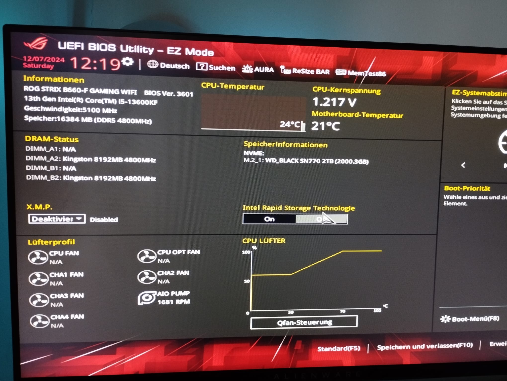

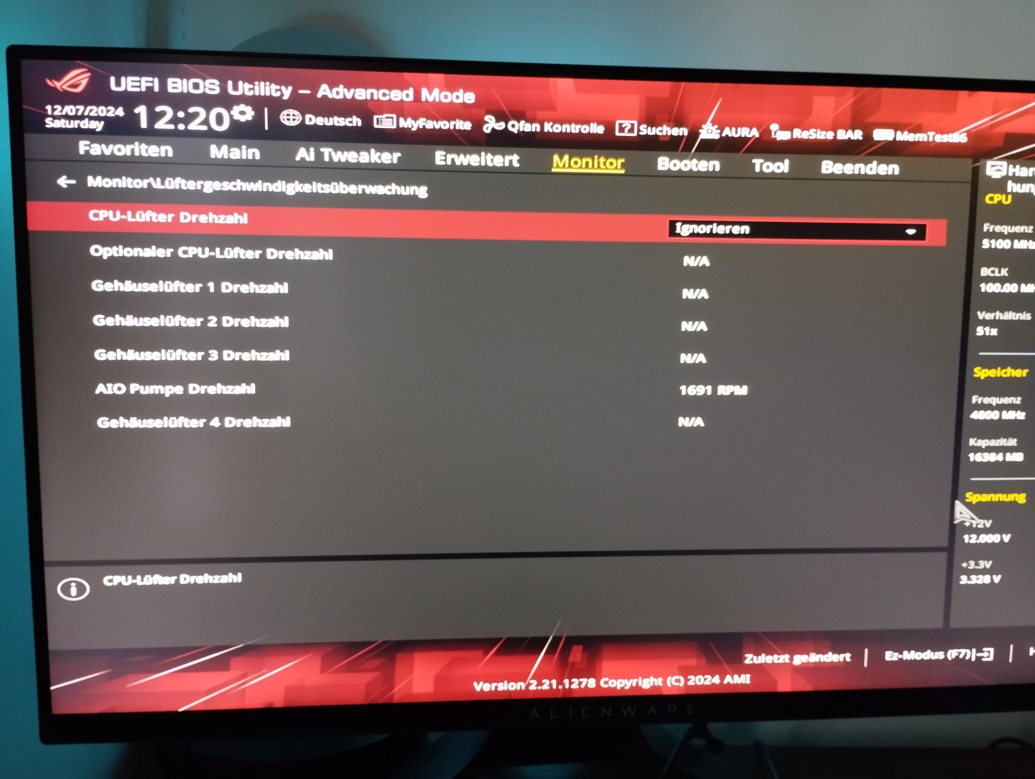

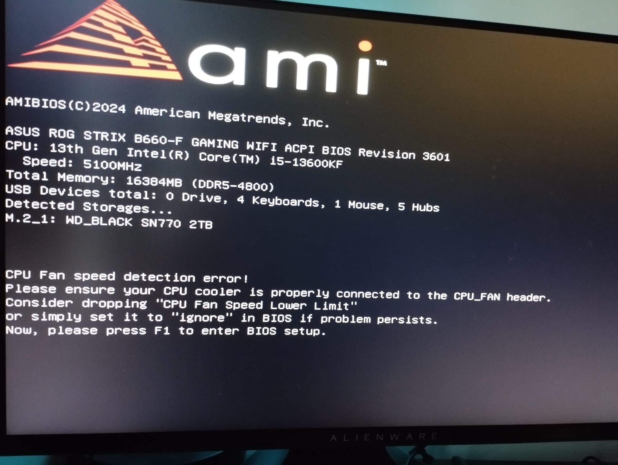

Folgende Fehlermeldung kam zum Start des PCs: (siehe Anlage 1)
CPU Fan speed detection Error !

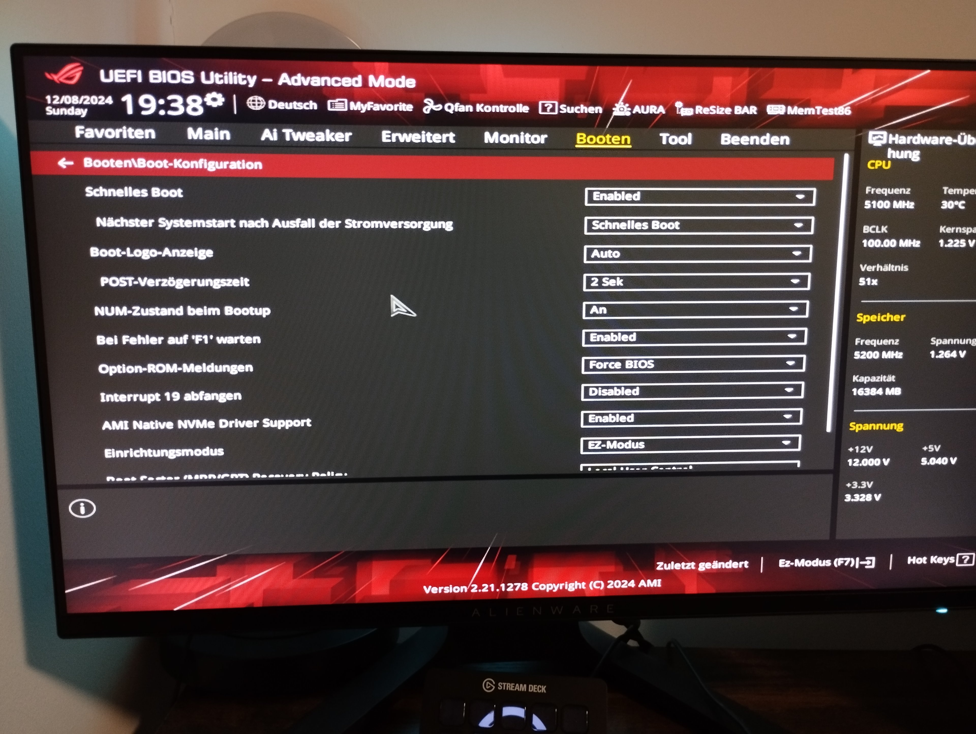

Ich habe wie in anderen Themen beschrieben die CPU-Lüfter auf Ignore gesetzt (Siehe Anlage 2)
Seitdem kommt auch diese Fehlermeldung nicht mehr; doch es startet direkt das Bios und man kommt nicht weiter.
Ich habe sämtlich Lüfter auf Ignore gesetzt, Geschwindikeiten etc. Bisher nichts geholfen.

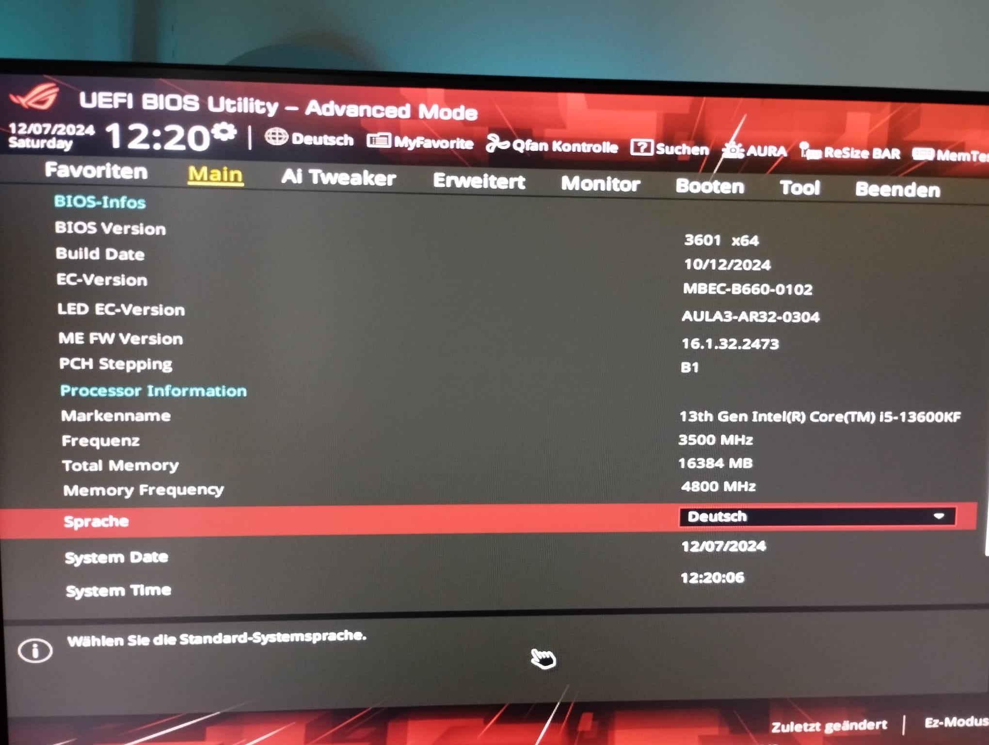

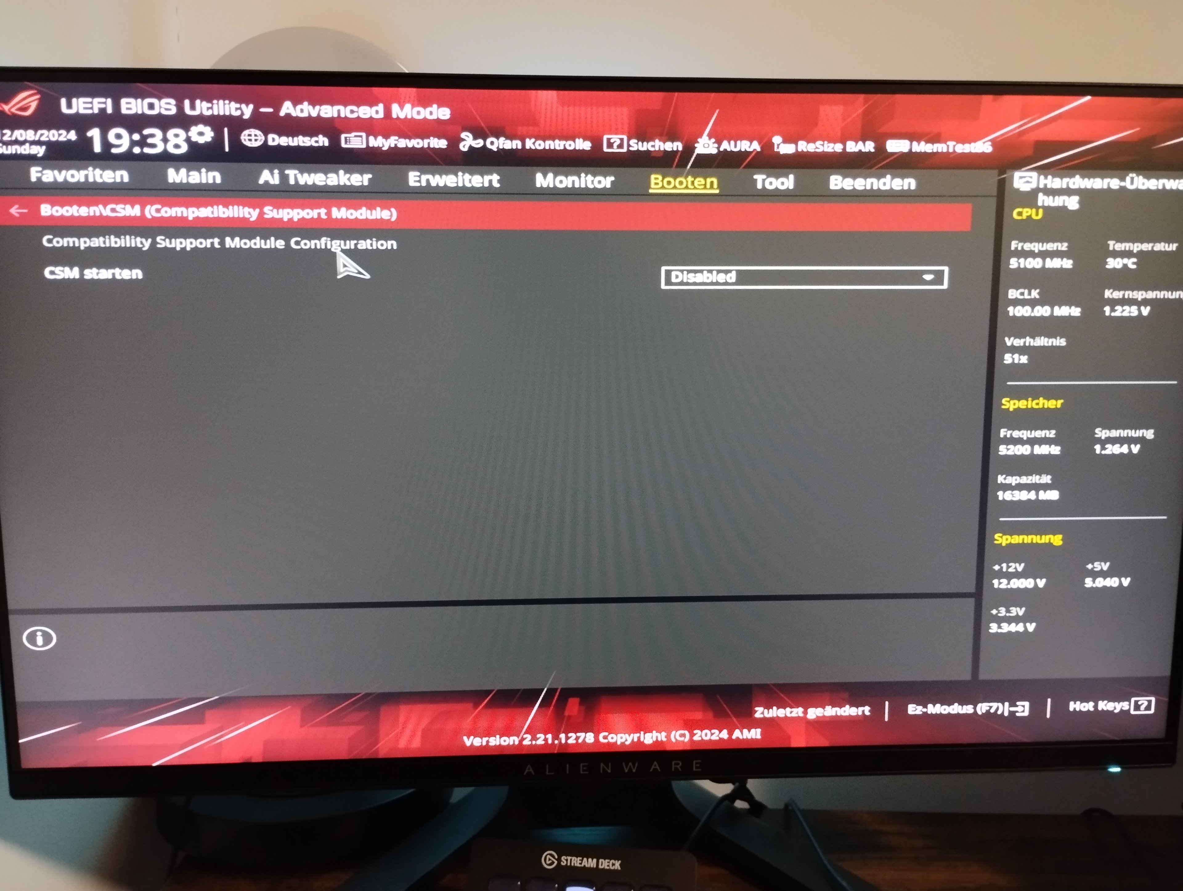

Falls auf dem Datenträger ein System installiert sein sollte, dann überprüfe bitte die Bootreihenfolge, die Bootmethode (UEFI only, UEFI + Legacy oder Legacy only (falls vorhanden)), ob Secure Boot an oder aus ist und ob die Funktion CSM (Compatibility Support Module) an oder aus ist.
Befindet sich auf der M.2 eine UEFI- Installation, dann muß auf jeden Fall CSM deaktiviert sein und am besten die Bootmethode auf UEFI only stehen.

Okay. Ich füge mal Fotos ein bin ein bisschen überfordert.
Ram ist schonmal umgestellt.

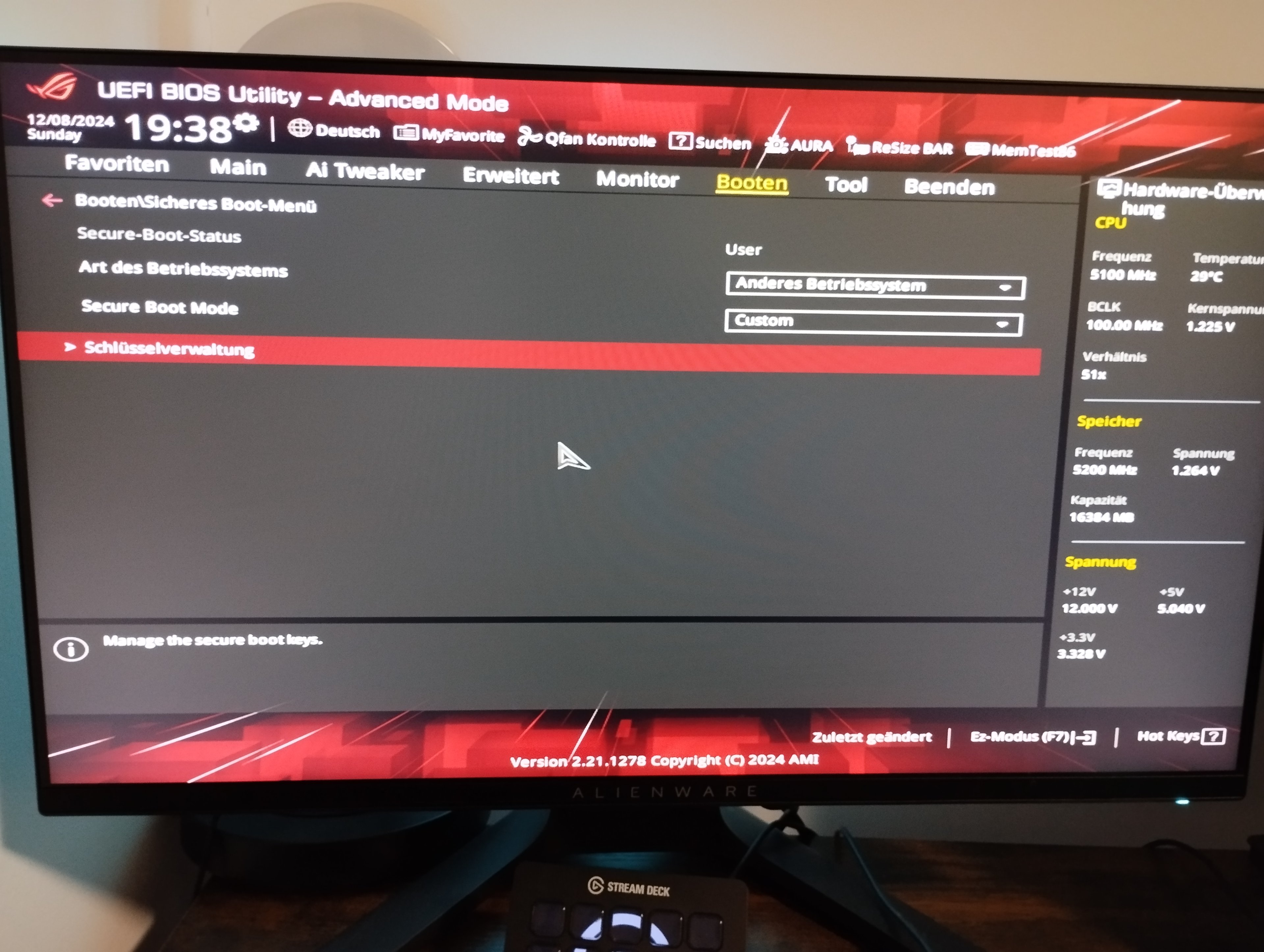

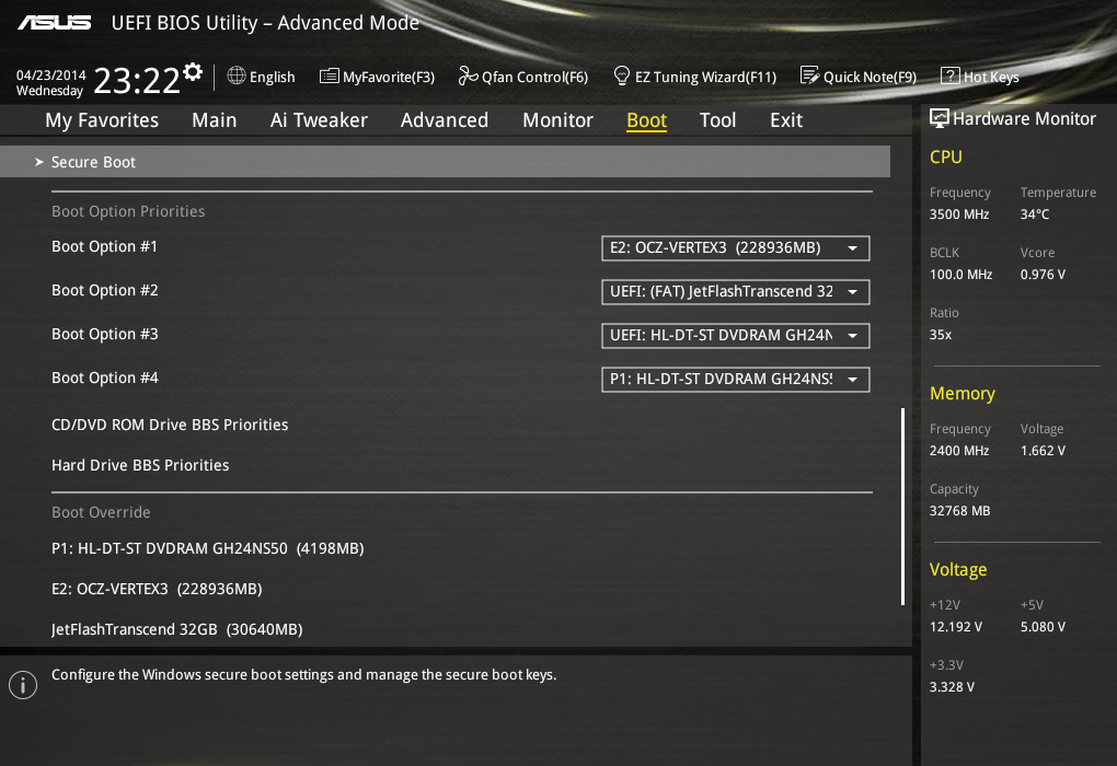

Falls das System auf dem Datenträger eine UEFI- Installation ist, dann solltest du im BIOS unter dem Reiter "Boot" in der Bootauswahl den "Windows Bootmanager" auswählen können.
Ansonsten sollte es in der Bootauswahl einen Datenträger zur Auswahl geben, der den richtigen Namen des Datenträgers anzeigt.
Mit einer Speziellen F- Taste (F12 glaube ich) kannst du nach dem Rechnerstart (anstatt der Entf- Taste) auch das Schnellwahlmenü oder wie das heißt aufrufen und dort dann den Windows Boot Manager aufrufen.

Wird dir die M.2 in der BIOS- Übersicht angezeigt? Edit: Ja, ist der Fall laut deinem Bild aus dem Startpost.
Welche Geräte werden dir in der Bootauswahl angezeigt?
Mögliches Aussehen der Bootauswahl:
https://images.anandtech.com/doci/7965/ASUS Z97-D BIOS 48 - Boot 3.png

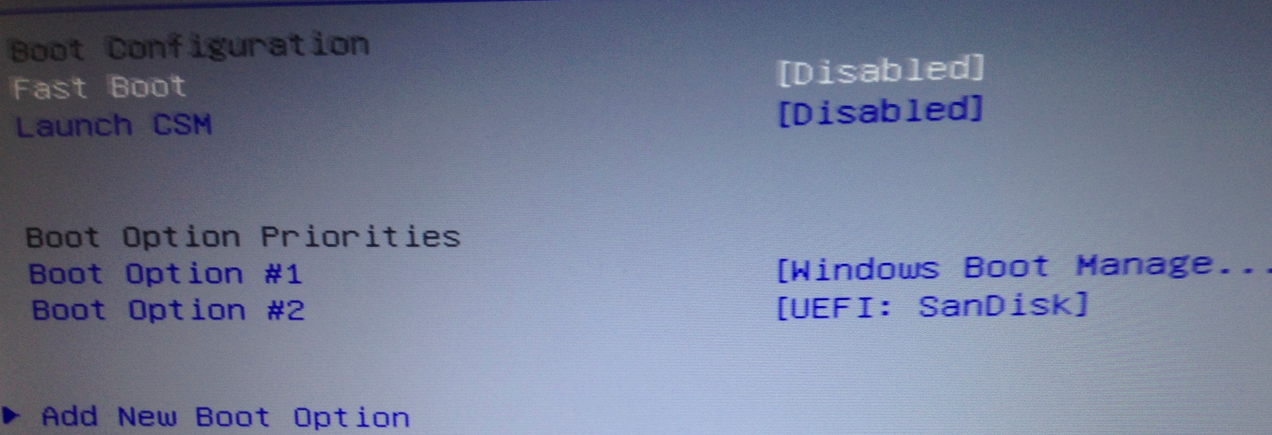

Puh es hat geklappt 😁
Habe die Einstellungen wie bei Motorrads Post übernommen.

Unter manchen Firmwares kommt es vor, dass ein CPU-Lüfter mit einem Fehler gemeldet wird und der PC am POST stehen bleibt. In diesem Fall kann man im UEFI bzw. SMBIOS unter der Rubrik "Boot" den Punkt "auf Fehler zu warten" enthaken und schon überspringt der POST diesen Fehler und startet durch.
Ich hatte das Problem unter dem ASUS ROG Maximus VIII Hero Alpha mit den zwei be quiet! Silent Wings 3 135mm MID-SPEED PWM des be quiet! Dark Rock TF gehabt.
