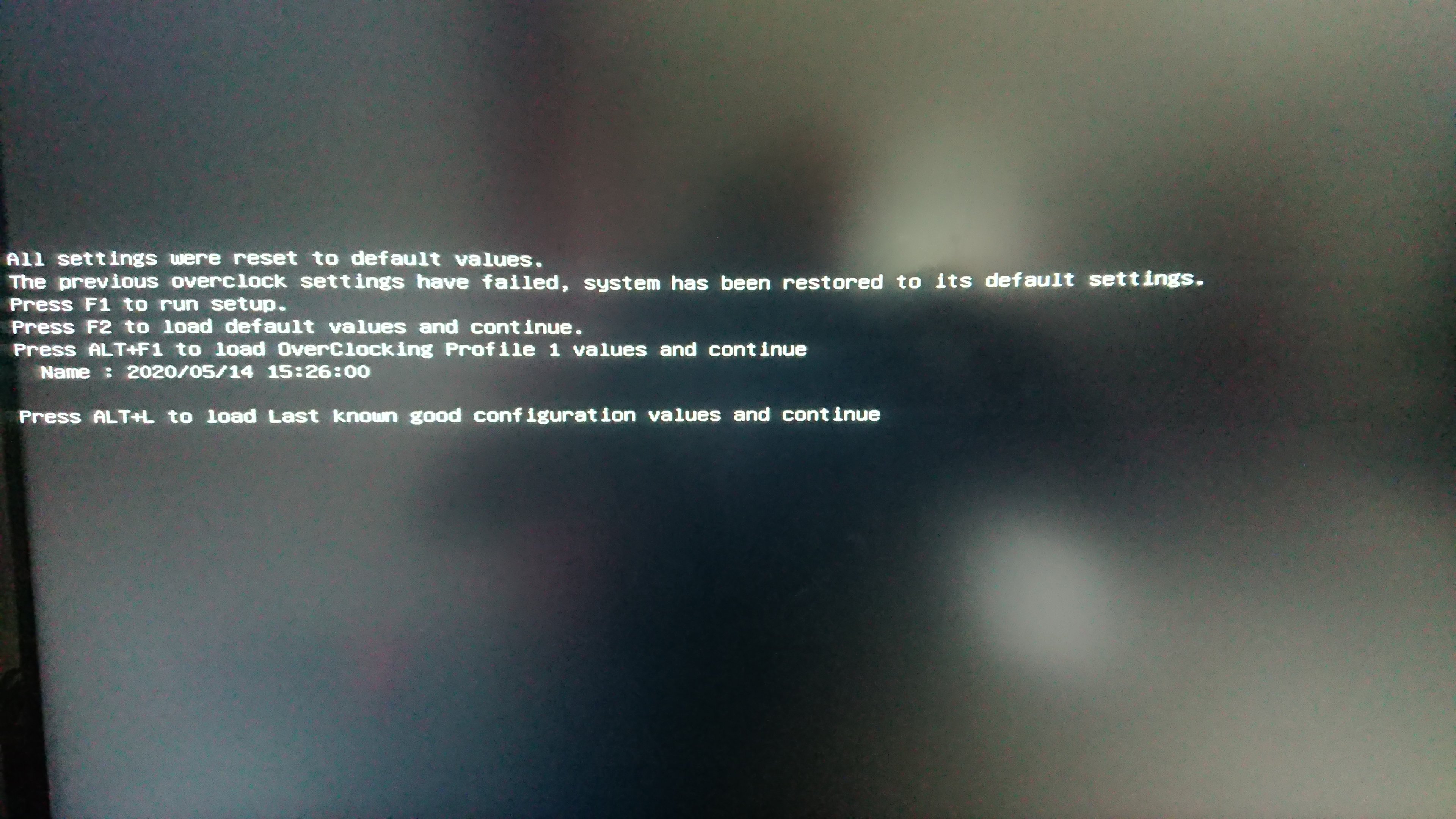

Hallo Leute,
ich habe seit einer ganzen Weile das MSI z270 Gaming M7 in Verbindung mit einem 6700K zu laufen. Seit kurzem habe ich jedoch immer wieder Probleme beim Starten des Computers. Wenn ich ihn einschalte, startet dieser (Lüfter drehen, Ram leuchtet auf, Tastatur blinkt kurz auf wie immer) und dann geht er direkt wieder aus. Starte ich ihn dann erneut, läuft alles ohne Probleme. Das Problem tritt so ca 1x alle 10-20 Starts auf.
Zusätzlich zum beschriebenen Fehler taucht gelegentlich noch eine Meldung auf, dass ich die zuletzt funktionierende BIOS-Konfiguration laden soll oder selbst im BIOS änderungen durch drücken von F1 vornehmen kann. Daraufhin habe ich das BIOS auf Werkseinstellung zurück gesetzt und als die Fehler dann wieder kamen, das BIOS auf den aktuellsten Stand gebacht, was jedoch beides keine Abhilfe brachte.
Der Computer (siehe Signatur) läuft sonst ohne jegliche Probleme. Die genannten Probleme sind wie gesagt sehr sporadisch und überhaupt nicht reproduzierbar. Da es am Default BIOS nicht gelegen hat, habe ich ihn auch wieder wie gewohnt übertaktet. Änderungen an der Hardware habe ich nicht vorgenommen.

Das Problem bleibt trotz neuer MB Batterie bestehen. Ich habe alles auf Default belassen (es liegt also nicht am OC, da kein OC aktiviert ist) neuste BIOS ist auch installiert

Auf dem Screenshot kann man ganz gut lesen, dass das System versucht das "Overclocking Profile 1" zu laden -
- damit passt doch wohl etwas nicht.
Mach nen CMOS/BIOS Reset, so dass kein Profil mehr vorhanden ist; das Problem ist das Overclocking, wie klipp und klar zu lesen ist: "The previous overclock settings have failed"!

So ist es, das Profil ist nicht geladen sondern das, welches nach einem Reset vorhanden wäre. Das Profil habe ich lediglich angelegt, weil ich es nutze, da das Proglem sowohl vorher (wo ich cmos reset gemacht hatte) als auch mit dem angelegten und genutzten oc Profil aufkommt...
Und was den zeitlichen Faktor angeht, das Problem tauchte nun seit meinem letzten Post nicht mehr auf, quasi bis heute, ich ging also davon aus, dass es durch den Wechsel der Batterie erledigt war. Heute übrigens dafür 2x hintereinander ;)
