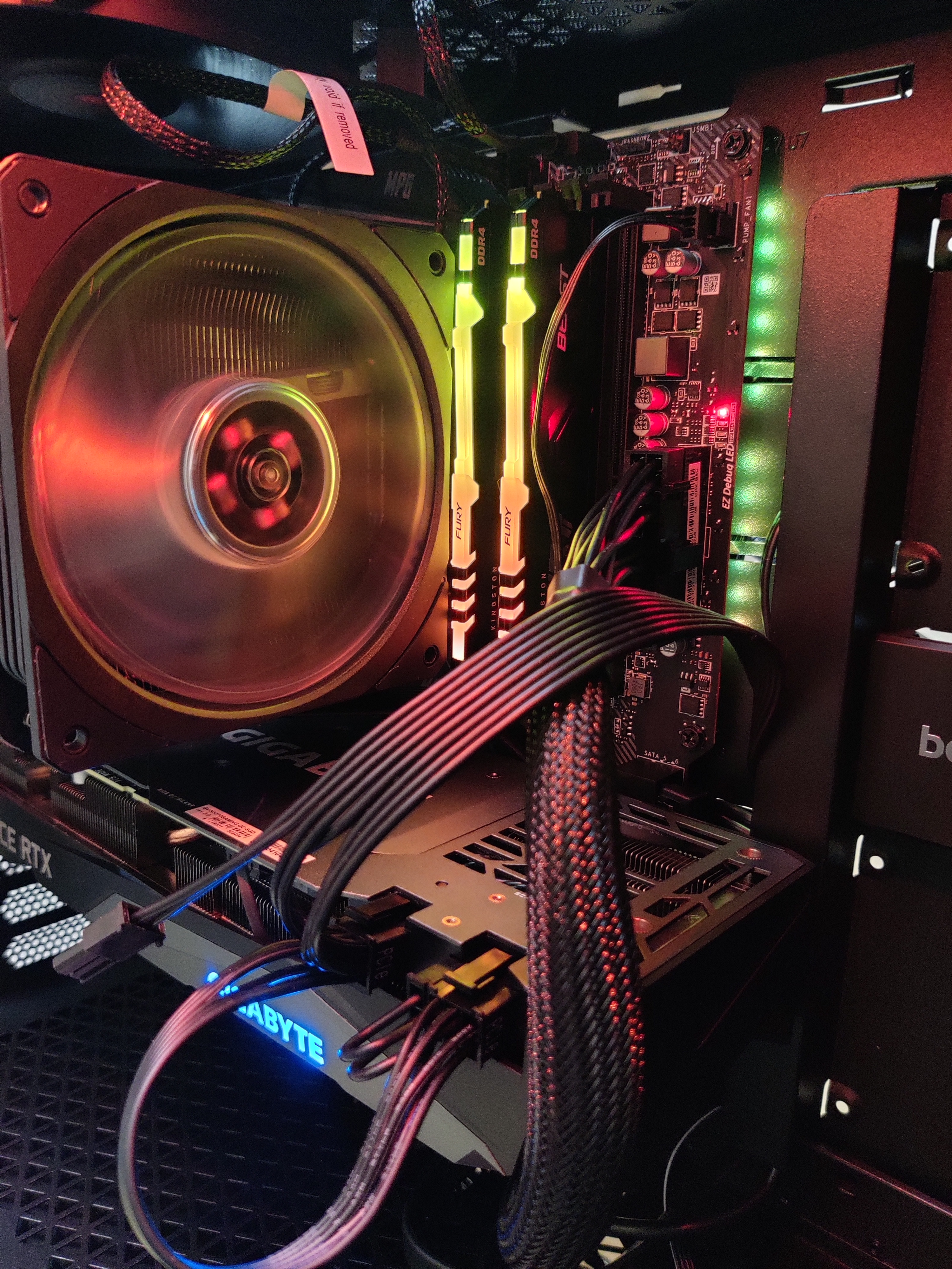

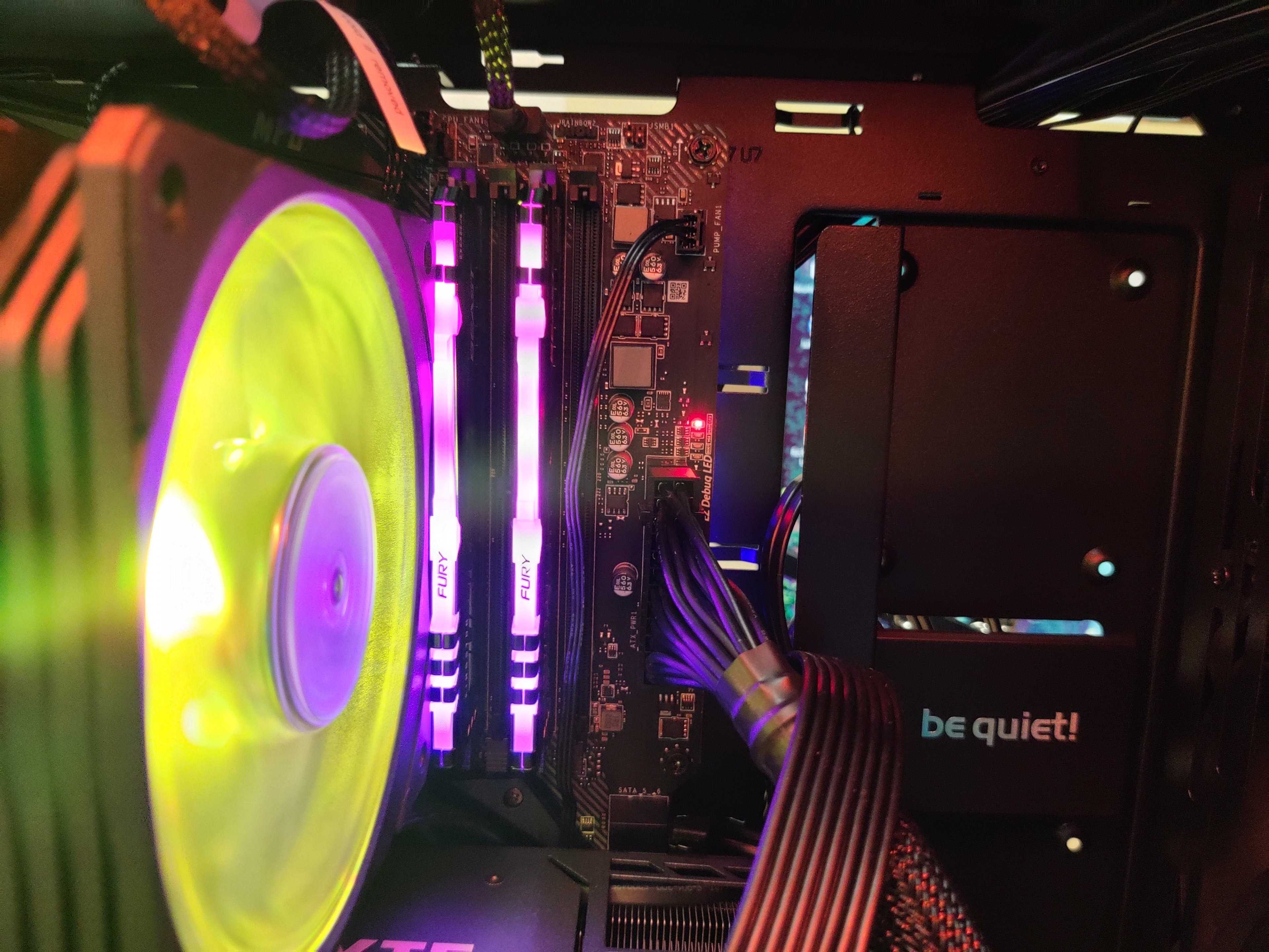

Habe ein Detail vergessen die CPU Debug Led leuchtet. Sonst sollte alles richtig angeschlossen sein bis auf eine kleine Sache. Der CPU Anschluss auf dem Mainboard (ich meine die Strom Versorgung) hat einen 8 Pin und einen 4 Pin ich habe nur den 8 Pin angeschlossen weil im Internet stand das nur der 8 Pin vorhanden sein muss solange kein Overclocking betrieben wird.

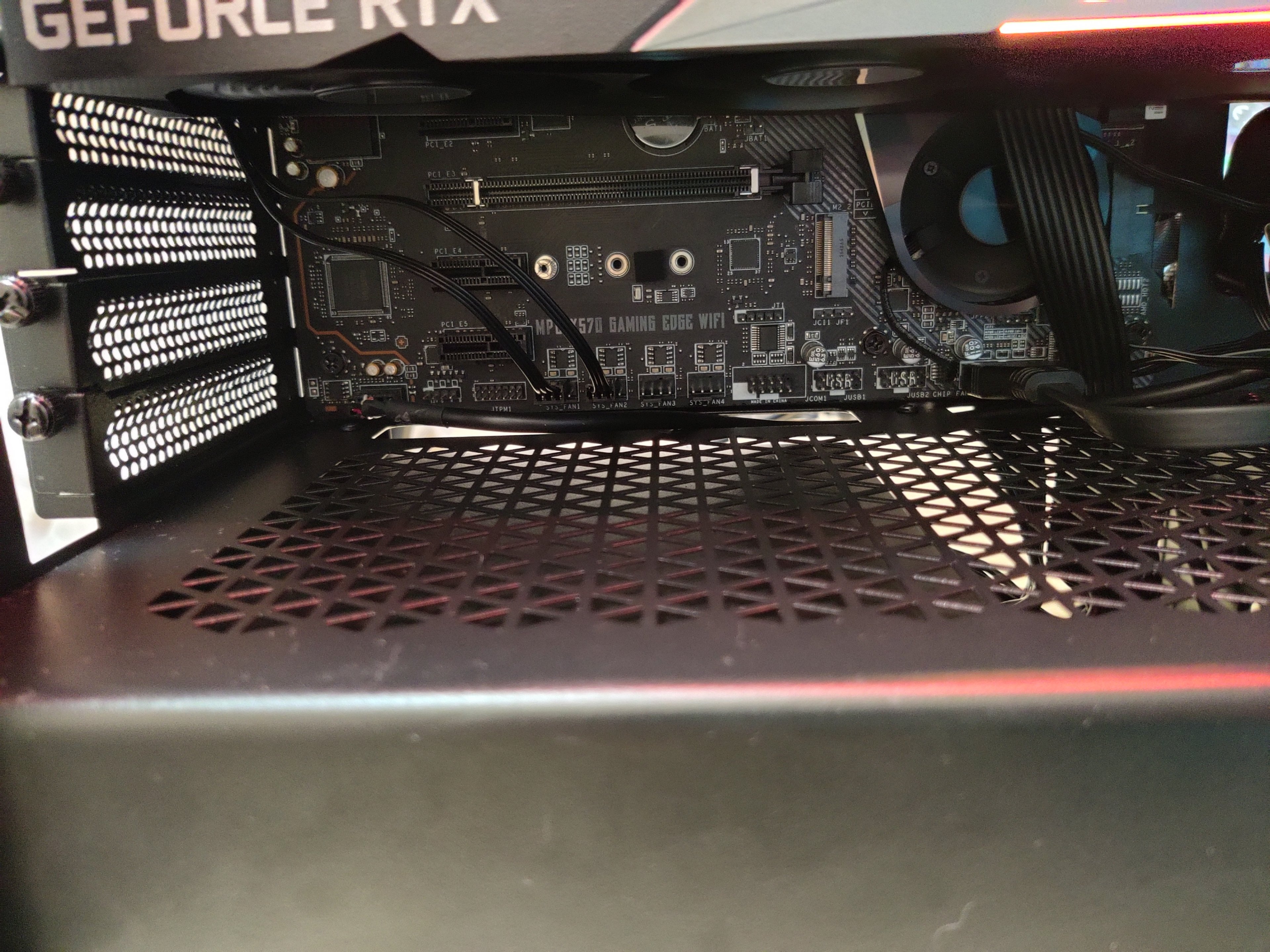

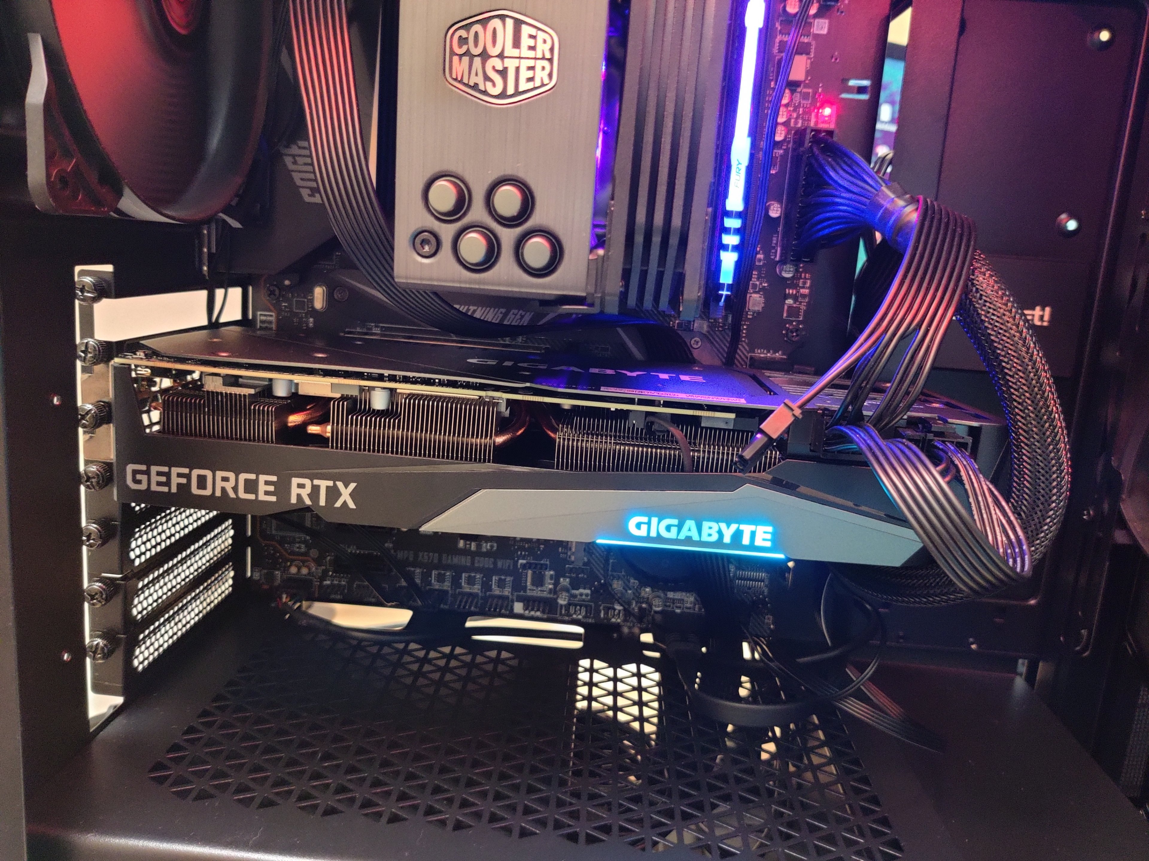

Nicht nörgeln das Cable Management kommt zum Schluss wollte erst einmal die Funktion testen bevor irgendetwas doch wieder umgeändert werden muss :D
