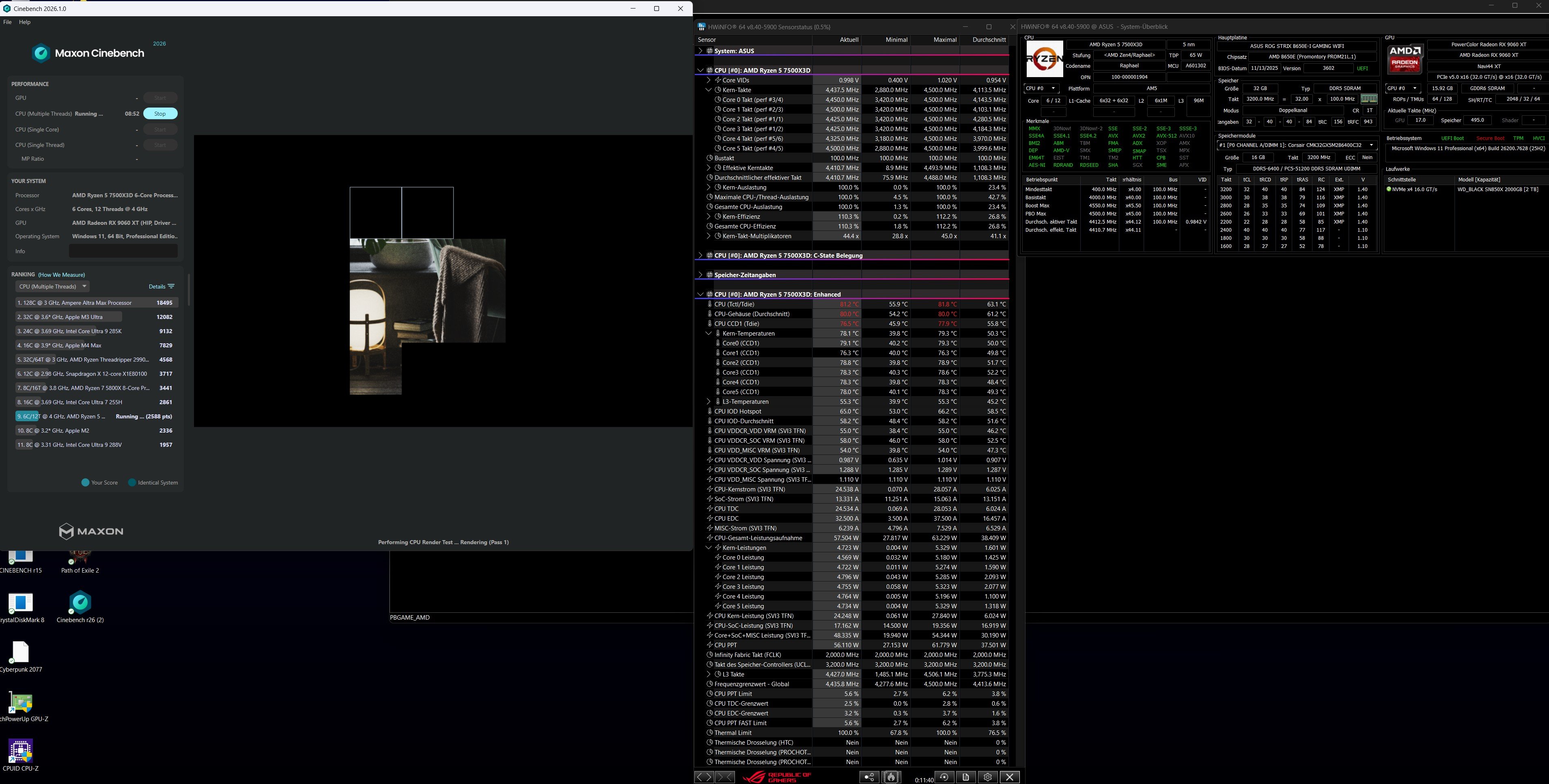

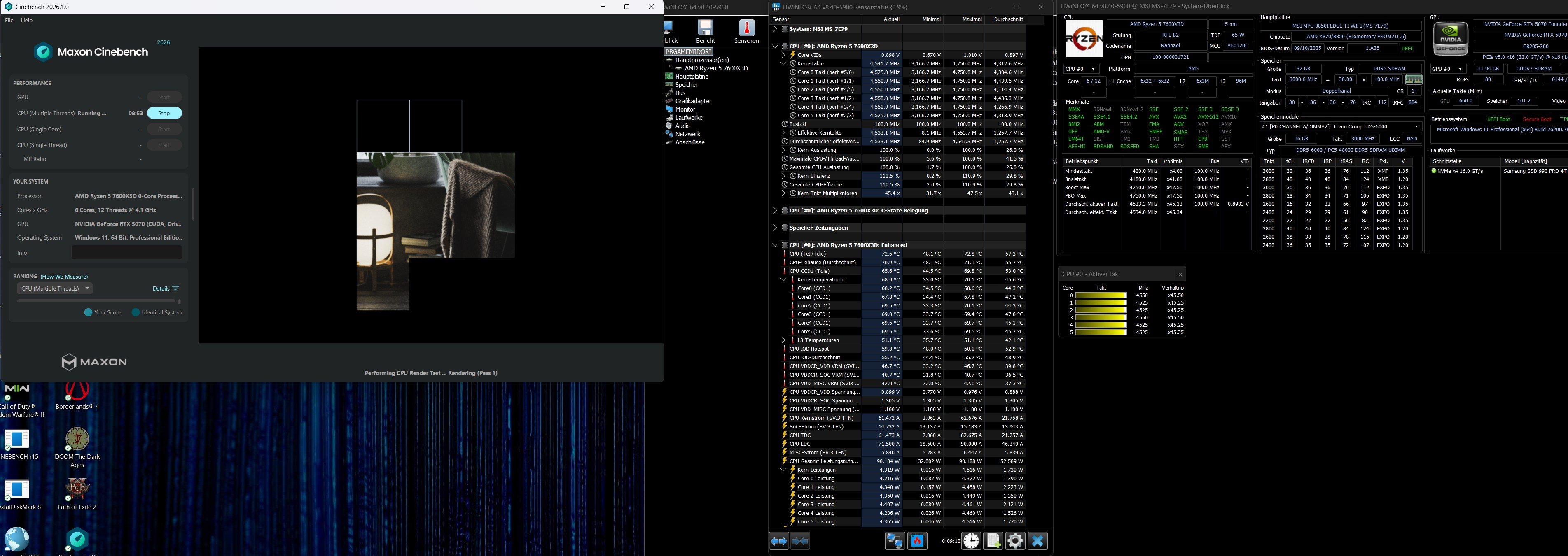

Habe jetzt mal zwei schnelle Messungen durchgeführt. Je eine Messung je System. MSI B850i, Ryzen 5 7600x3d, pbo, curveopti negative allcores -30. Zweites System Asus B650E itx ryzen5 7500x3d, pbo, curveopti negative allcores -30.
guggi4 schrieb:
Kannst du mal irgendeinen CPU Bench (zb Cinebench) auf beiden Systemen laufen lassen und dabei Verbrauch und Punkte notieren?
Auf dem MSI Board ist liegt die Gesamt-Leistungsaufnahme bei 90Watt, auf dem Asus Board hingegen "nur" bei 57 Watt. Abgesehen von der CPU unterscheiden sich die beiden System wesentlich nur bei der GPU. MSI mit rtx5070fe im Midori-Case und Asus mit RX9060xt16GB Powercolor im Densium-Case.

Die Taktraten sind ähnlich und der Verbrauch pro Kern mit 4,5-5W ebenso.
Höchstwahrscheinlich ein Auslesefehler von einem der beiden Boards, würde stark vermuten, dass der Verbrauch an der Steckdose vergleichbar ist.

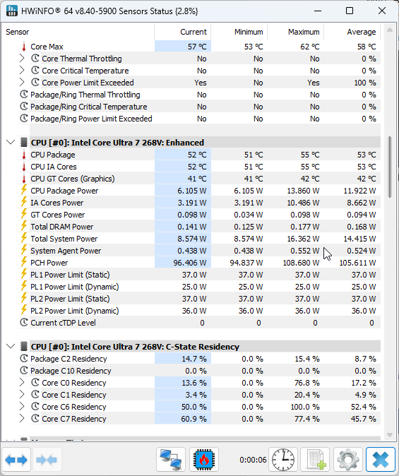

Laut HWI braucht der PCH meines Lunar Lake Laptops dauerhaft ~100W ;)

Interessant wäre noch der untere Teil von HWI vom ersten Board, leider hört der Screen beim Verbrauch der Cores auf. Welcher Part der CPU benötigt denn angeblich diese zusätzliche Leistung?
