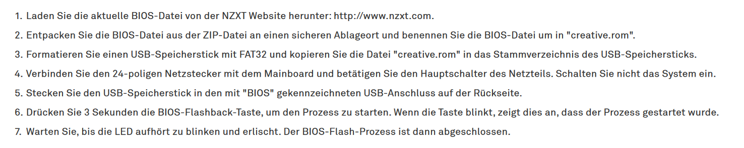

Siehe dazu:
Quelle: https://www.datocms-assets.com/34299/1623873113-n7-b550-digital-manual-210406-de.pdf

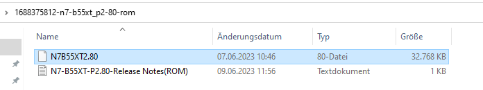

Danke für die ganzen antworten.
Hab den USB Stick jetzt raus und wollte die Datei umbenennen da ist mir aber gerade aufgefallen das die Datei auf der Seite von NZXT keine .rom datei ist sondern eine .80 datei wenn ich die jetzt einfach zu einer rom umschreibe funktioniert sie dann trotzdem?
Der Anleitung in #4 folgen.

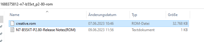

Einfach umbennen in creative.rom, aus .80 wird dann .rom.
Das ist auch eigtl. keine .80 Datei sondern die 80 von BIOS Version 2.80
Vorher 1, nacher 2
Ja, ist bei meinem MSI auch so. Bei Flashback muss ich zu MSI.ROM umbenennen. Das passt schon. Die .80 wird die Version sein.
