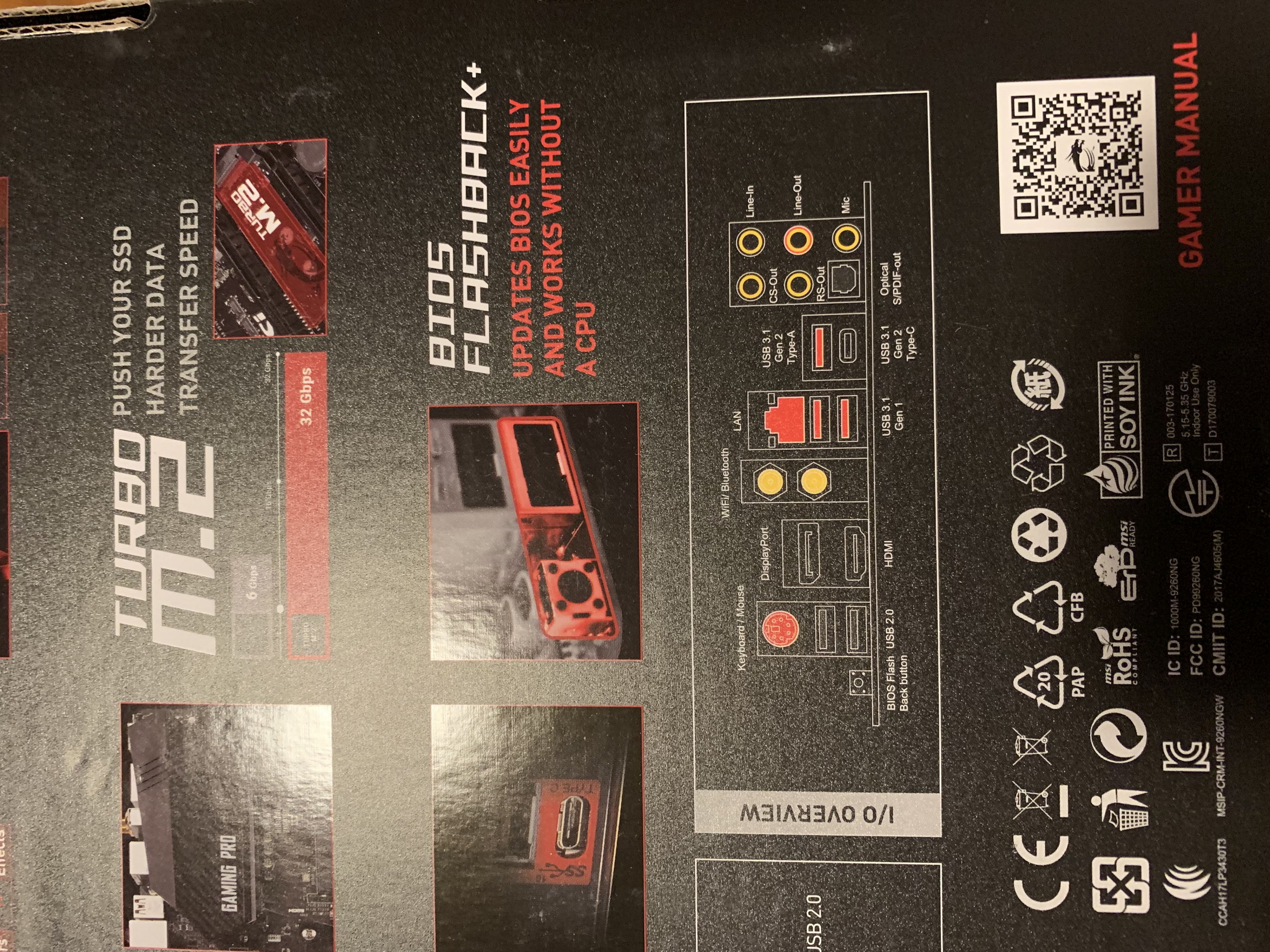

Guten Abend,
Hoffe man kann mir weiter helfen. Habe mir ein MSI B450 Gaming Pro Carbon AC und ein AMD Ryzen 5 2600x GPU / CPU
Nun habe ich gelesen das ich das BIOS flashen muss da das Board die 2 Generation der GPU / CPU ohne BIOS falsh nicht unterstützt.
Das Board unterstützt wohl BIOS Flashback+ ohne CPU (ich habe auch keine CPU der ersten Generation da)
Leider habe ich noch nie ein BIOS Flash ohne CPU noch nie durchgeführt. Kann mir bitte jemand genau erklären was ich tun muss ?
Board ist verbaut und abgeschlossen HDD auch. CPU und Lüfter auch, kann bzw. werde ich ja wieder ausbauen können / müssen.
BIOS Version
Version
7B85v16
Erscheinungsdatum
2019-03-06
Dateigröße
11.13 MB
Habe ich geladen und auf Stick.
Jetzt ist der Moment wo ich nicht weiter weiß.
Bitte Schritt für Schritt Erklärung wäre super, habe wie schon oben geschrieben sowas noch nie gemacht.
Ich danke euch im Voraus
LG Tora77

Alle B450 Boards supporten Zen+ oob. d.h dein 2600er draufstecken und gut ist.
Abgesehen davon stehts in der Anleitung und https://de.msi.com/Landing/amd-ryzen-b450-gaming-motherboard hier.

ist es auch, halt eine Zen+ CPU, seit Sonntag gibt es die 3. Ryzen Generation (Zen2) zb der Ryzen 3600/3600x, diese laufen nicht ohne UEFI/BIOS Update auf den 400er Chipsätzen.
die 400er Chipsätze kamen aber zusammen mit der 2. Ryzen Generation auf dem Markt, darum werden die von Haus aus da unterstützt.
deine 2600x Ryzen CPU läuft daher Problemlos auf allen 400er Chipsätzen ohne UEFI/BIOS Update.
1600X -> Zen 1. Generation
2600X -> Zen+ 2. Generation
3600X -> Zen2 3. Generation
Ein BIOS-Update brauchst du nur für Zen2. Also einbauen und fertig.

Danke an alle die hilfreiche Tips gegeben haben, es hat alles wunderbar funktioniert und das Board hatte schon die neueste BIOS Version drauf.
