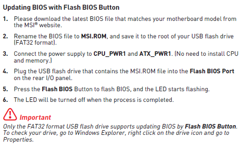

Hab mir das X570 Tomahawk gekauft und den 5900X. Nun überlege ich ob ich direkt das BIOS flashe, also Stick ans Board oder ob ich erstmal alles Zusammenbau und schaue obs funktioniert.
Wie soll ich vorgehen? Erst testen?
Erst zusammenbauen und testen. Hast ja sowieso sonst nur die möglichkeit übers Flashback falls du keine alte CPU rumliegen hast. Dafür muss dann zwar keine CPU, RAM etc verbaut sein, stört aber auch nicht wenn das der Fall ist.

Wird vermutlich direkt eh nicht funktionieren. Ist eher unwahrscheinlich das schon AGESA V2 1.0.0.8 oder neuer drauf ist.
Das Board verfügt über die Bios Flashback Funktion, also kann man dort ohne eine CPU etc. das Bios updaten. Strom dran Stick rein fertig.
