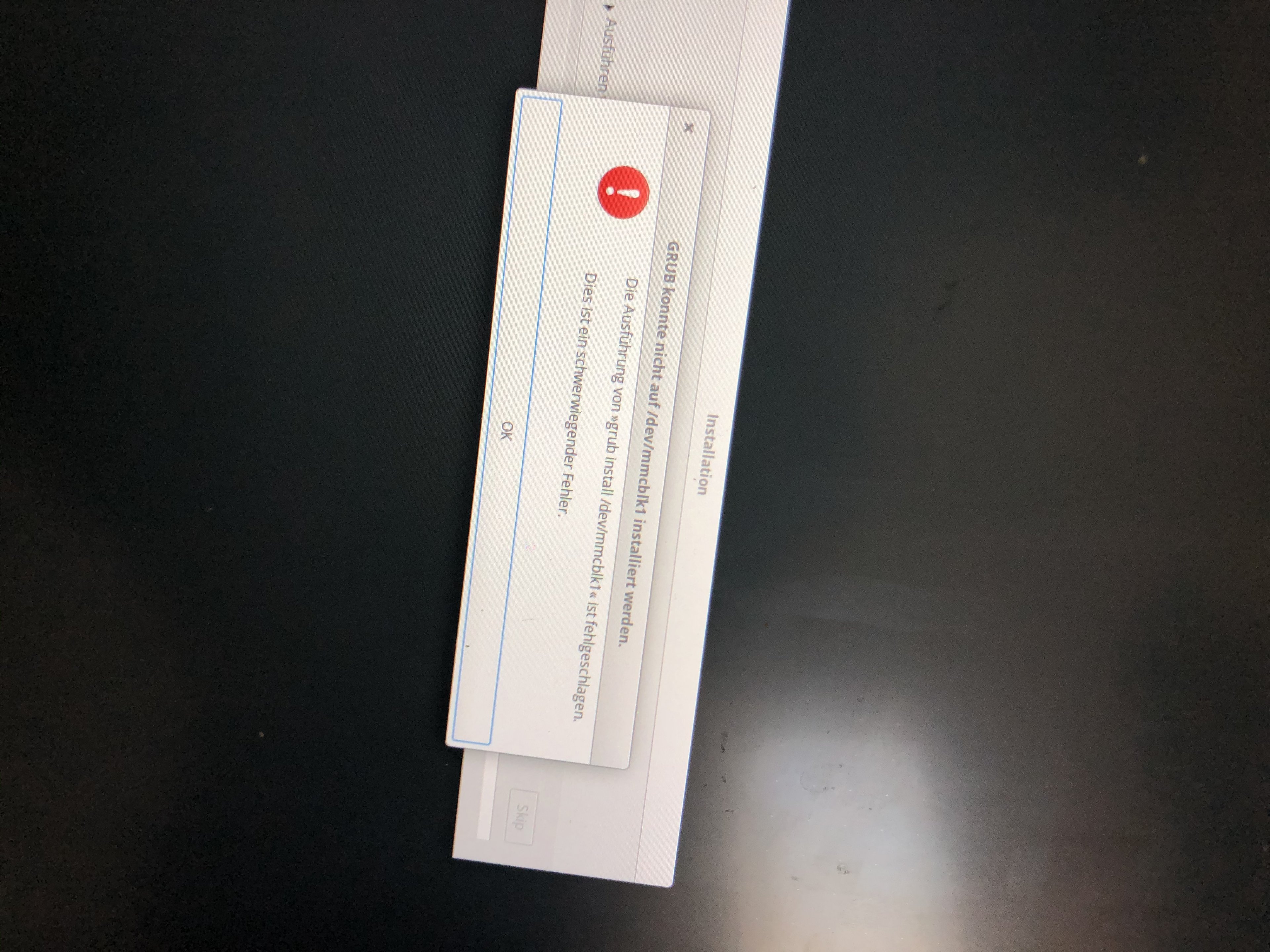

kurz vor dem Abschluss der Installation erhalte ich jedoch GRUB Fehler und alles bricht ab.

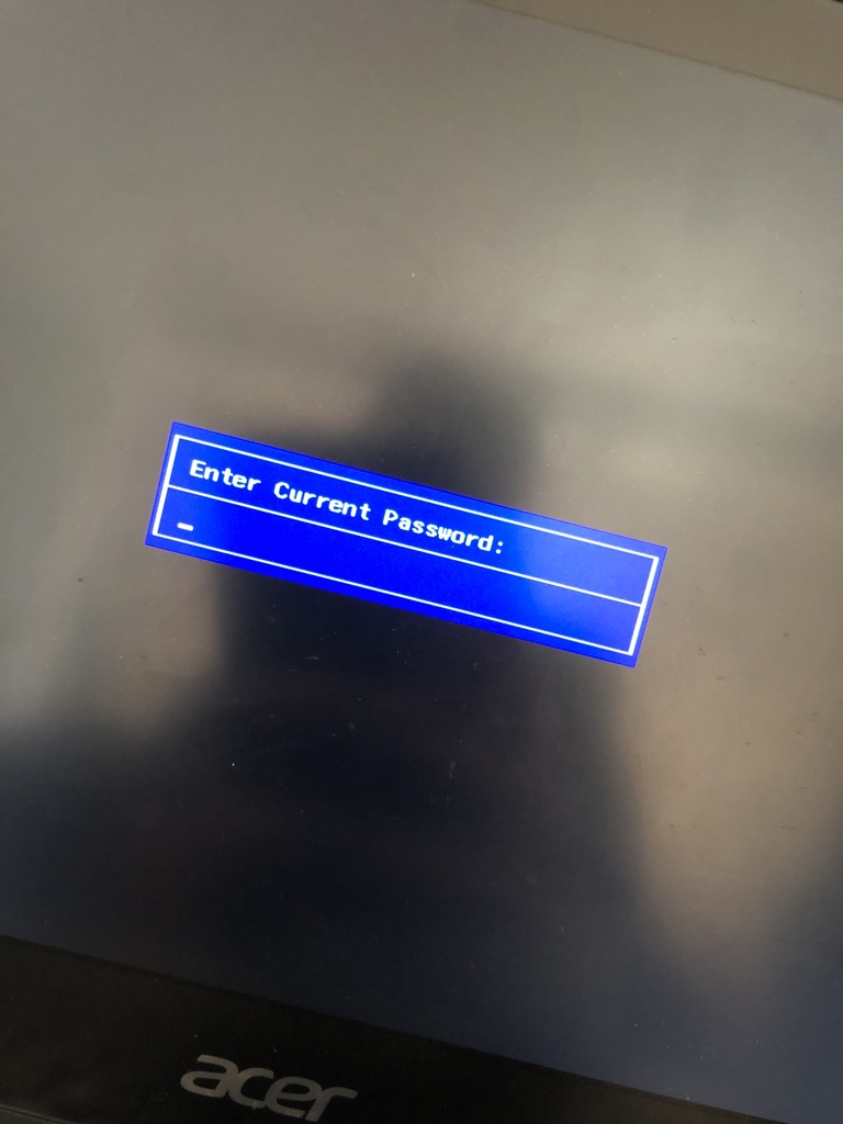

Nach einigen Versuchen habe ich bemerkt, das das BIOS (UEFI) mit einem Passwort (Siehe Bild) gesperrt ist. Und ich komischerweise auch nur auf knapp 30gm der Festplatte zugreifen kann (statt 128).

Das Bios Password kann man schon seit Ewigkeiten nicht mehr durch ein CMOS Clear löschen. Wäre es so, könnte man sich die Funktion auch sparen.
Da musst Du Dich an den Acer Support wenden.
BIOS Batterie ausbauen.
Wenn du Pech hastüberlebt das Passwort diesen Reset, dann wars das (bei ganz alten Notebooks gings manchmal noch).
Die Funktion ist ja nicht ohne Grund da..
Vielen Dank für die schnelle Antwort. Der Support will dafür 59 Euro haben und das seh ich irgendwie nicht ein für einen BIOS Reset.. gibt es nicht einen weg es einfach selbst zu machen bzw den Installationsfehler zu umgehen?
warum fragst Du nicht Deinen Bekannten nach dem Passwort, war doch sein Gerät

Jetzt mal davon abgesehen, dass du dir das Passwort logischerweise vom Bekannten holst. Ich weiß gar nicht, was du dir vom Bios-Zugriff erhoffst.
Die Spin haben die Angewohnheit, dass man Secure Boot nur dann deaktivieren kann, wenn man ein Bios-Passwort setzt. Die Tatsache, dass du die Installationsvorgänge von Windows und Elementary überhaupt starten konntest, deuten darauf hin, dass Secure Boot bereits deaktiviert und das Bios-Passwort die Folge ist.
Du konnntest von den Installationsdatenträgern booten, also ist vermutlich auch F12 schon für das Bootmenü aktiviert. Viel mehr hat das Bios eh nicht zu bieten.
Vor allem regelt es nicht, auf wieviel Prozent der Festplatte du zugreifen kannst. Wäre die Platte selbst passwortgeschützt, käme die Abfrage sofort bei Computerstart.

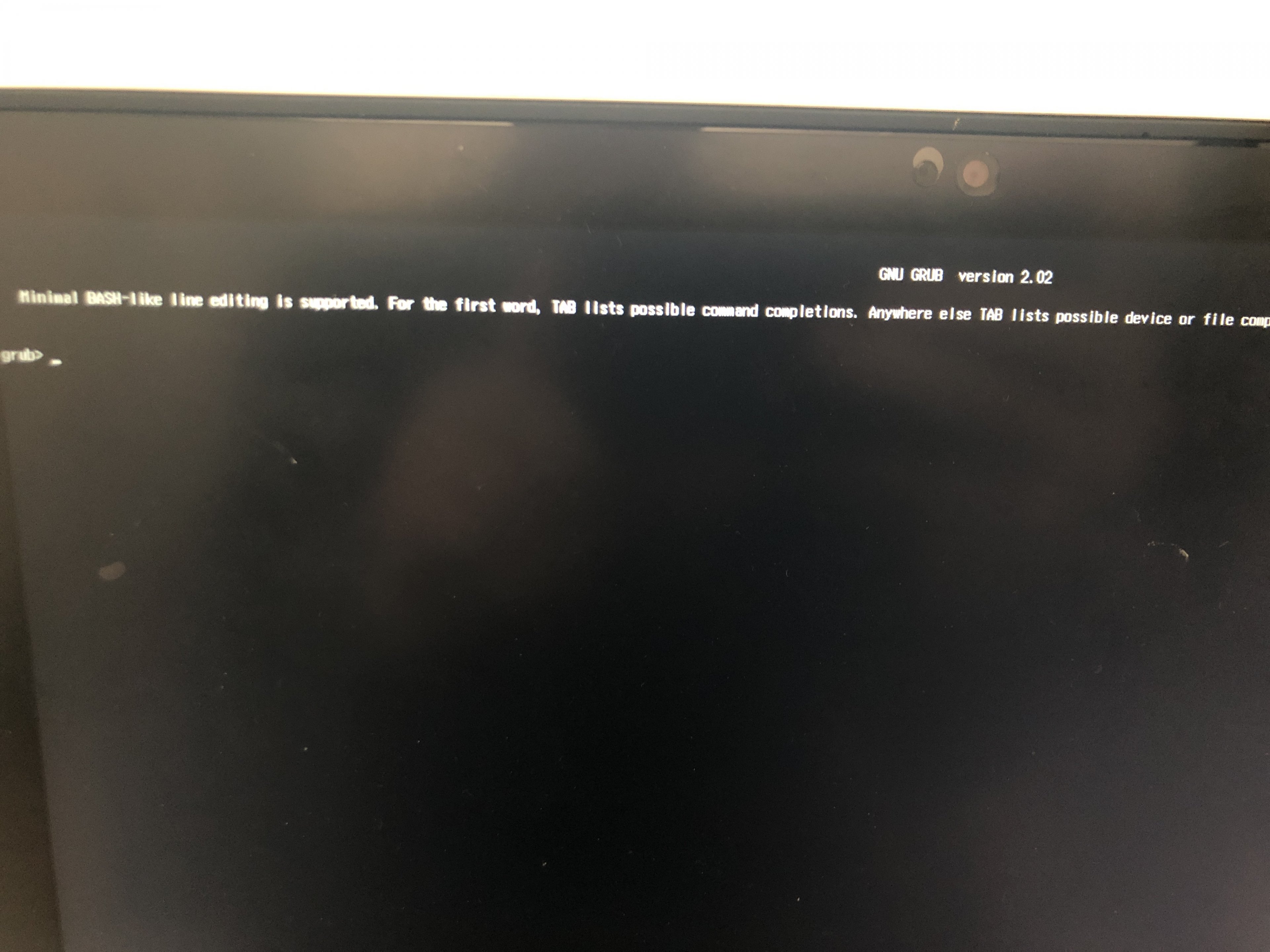

Alsooo.. er weiß das Passwort nicht mehr. Aber das stimmt alles so wie du es gesagt hast. Ich kann eigentlich nicht die Bootreihenfolge auswählen aber dadurch das sich nach dem Acer Logo direkt Grub öffnet...
... kann ich bei Grub einfach per Exit auf den Boot Manager zugreifen und es klappt doch.
Nun kann ich dort meinen USB Stick und „Unknown Device:“ (Welches in Grub Endet)
auswählen.

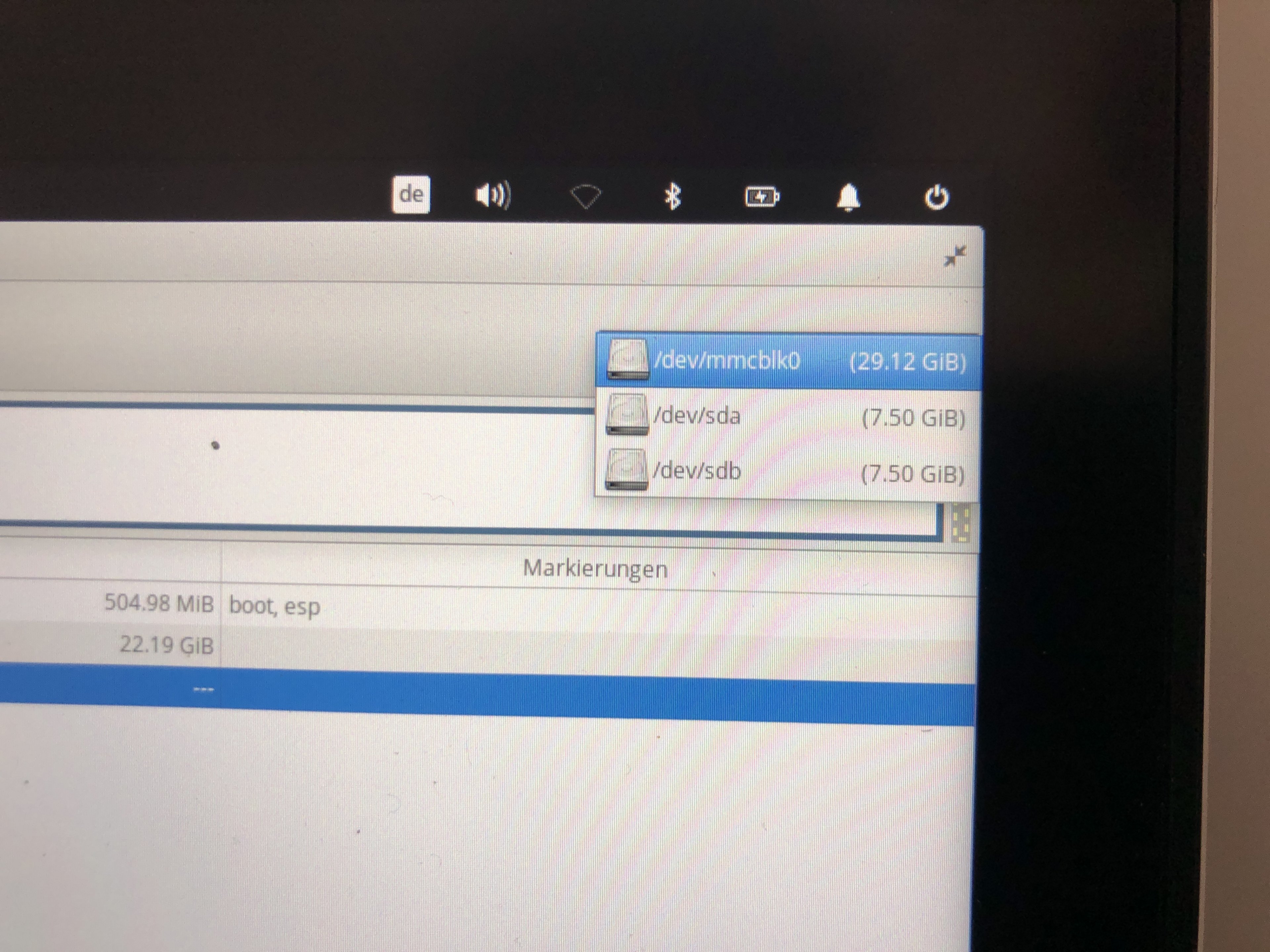

Gparted bringt mir folgendes:
Ich muss dazu sagen, das ich den Laptop nurnoch über die „Elementary ausprobieren“ - Funktion über den PC „richtig“ starten kann. Andernfalls bekomme ich immer nur den Grub Screen.. Ich hab keine Ahnung wie ich jetzt weiter vorgehen sollte.

Mich verwundert einfach das weder Gparted, noch andere Befehle und Tools irgendwan an der SSD finden außer die 30 GB (von 128GB) als würde das alte Windows das blockieren.

Bist du dir denn sicher, dass das Modell über 128GB Flashspeicher (also hier eMMC) verfügt? Die Spin 1 wurden auch mit 32 GB verkauft.
