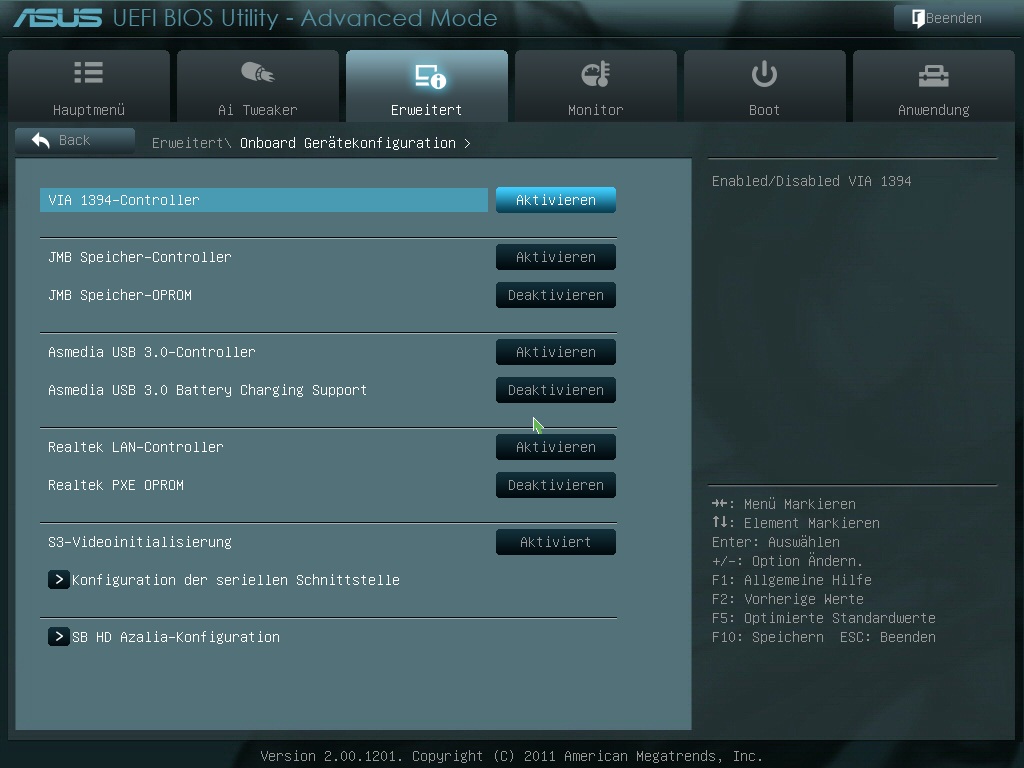

Ich denke es wurde nur der LAN OPROM im BIOS nun aktiviert. (Warum auch immer, mit den Standardwerten dürfte das nicht sein). Der wird jetzt beim Booten gestartet.
Schau mal, ob dieses Bild in etwa deinen Einstellungen entspricht.
Der LAN OPROM bei meinem ist der REALTEK PXE OPROM. Den bitte deaktivieren !
Hingegen muss der REALTEK LAN CONTROLLER aktiviert sein.
Auch den JMB Speicher OPROM deaktivieren, den brauch man nicht, wenn sich daran kein Bootgerät befindet. Alles andere regelt der JMB Treiber in Windows 7. Auch hier den JMB Speicher Controller aktiviert lassen.
Wenn du einen mit FAT32 formatierten USB Stick besitzt, steck in ins Laufwerk, starte deinen PC neu, gehe dann ins BIOS > erweiterte Optionen und speichere das BILD was du siehst unter dem Menü ERWEITERT mit der F12 Taste als BMP Datei auf den USB Stick.
Hast du das Bild gespeichert, fahre den PC wieder hoch, lade und bearbeite das BMP Bild in PAINT und speichere es als JPG Bild wieder ab. Dann kannst du es hier posten. Oder du machst mit deiner HandCAM ein Foto von dem Menü ONBOARD GERÄTEKONFIGURATION.

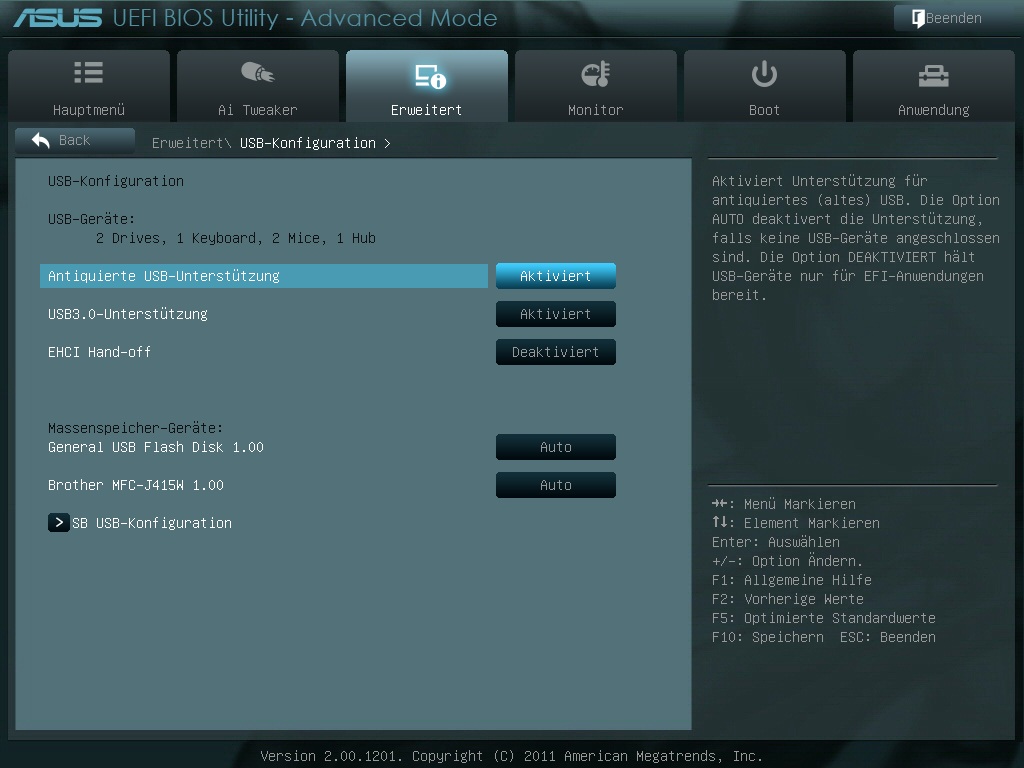

Sollten noch Probleme mit USB bestehen, poste uns das Bild auch aus dem USB MENÜ. (Bild 3)

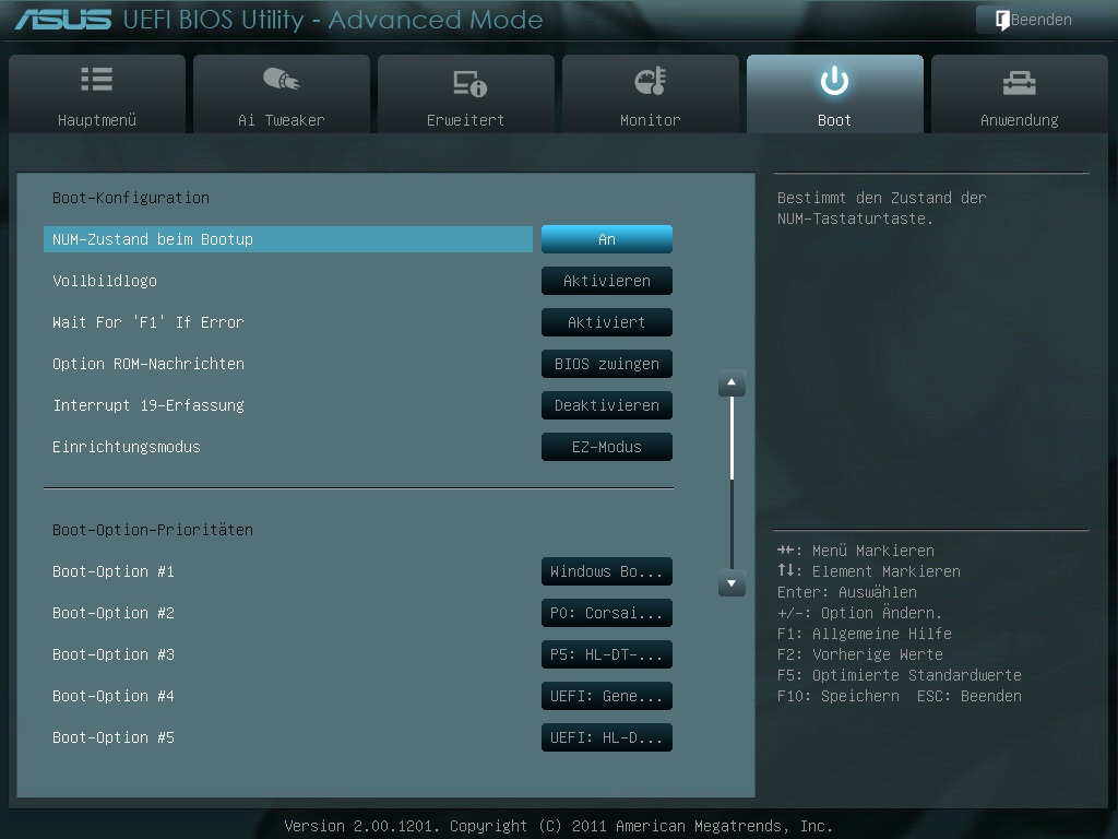

Außerdem das Bild aus dem BOOT MENÜ (Bild 2).
