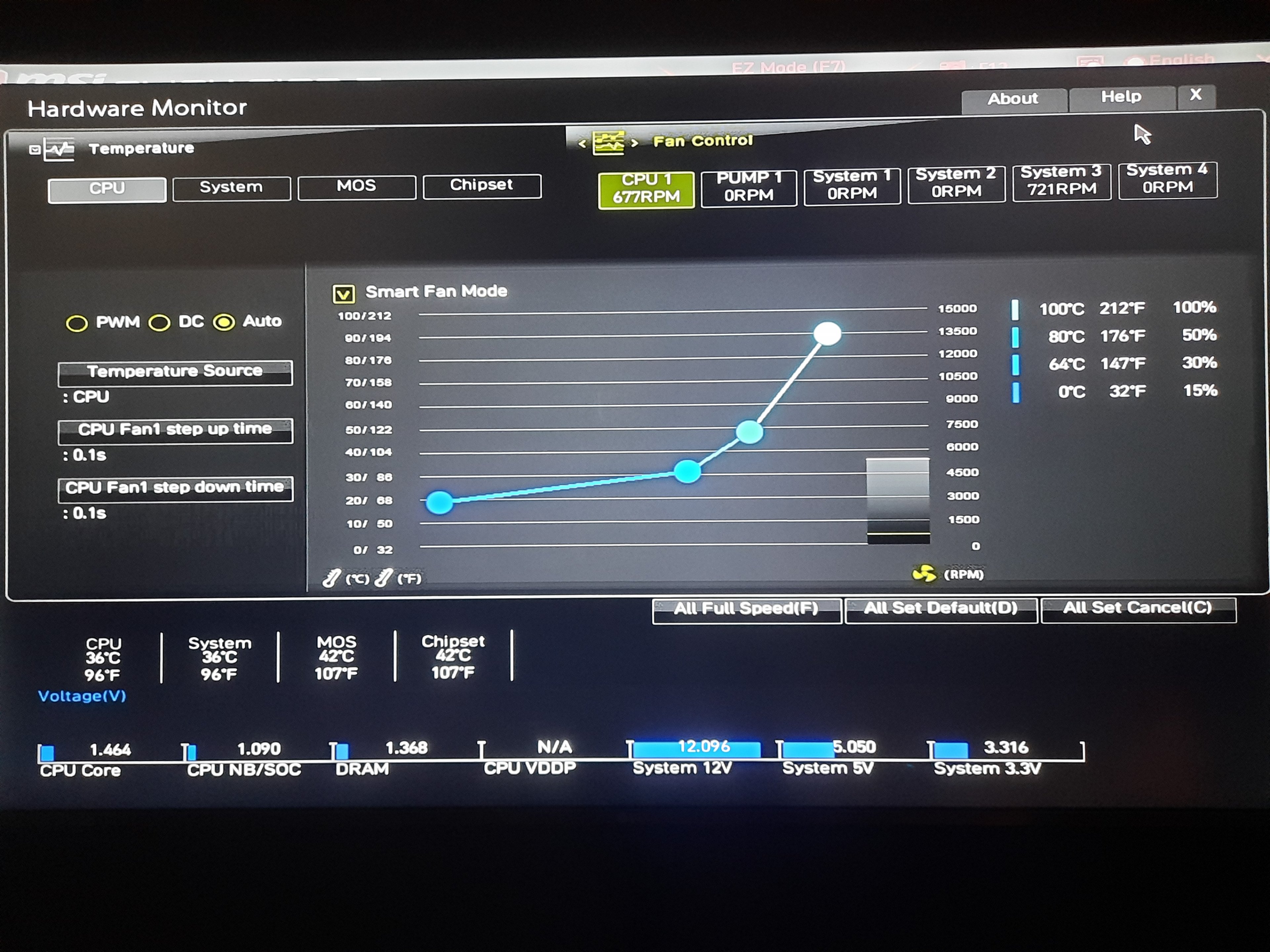

Habe das gleiche Mainboard aber die Lüfterkurve selber angepasst und habe das Problem nicht. Versuch mal vielleicht eine feste Drehzahl einzustellen und schau ob das weiter besteht.
die Ryzen-CPUs neigen im leerlauf zu starken temperatursprüngen. lüfterkurve so einstellen dass die lüfter erst bei höheren temps aufdrehen.

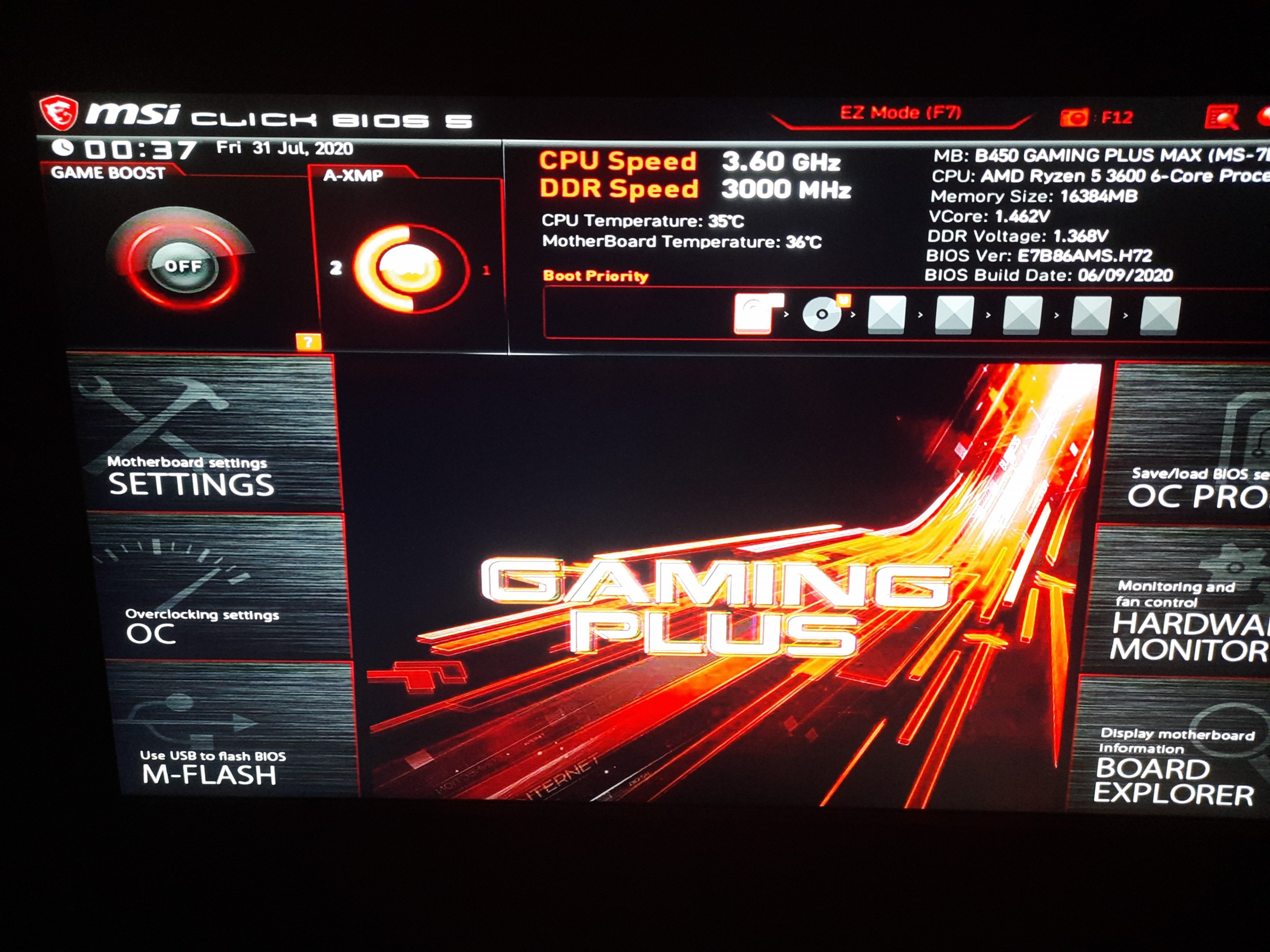

Bei A-XMP bist du schon richtig so siehts bei mir aus wenn ich das aktiviert habe.
Und das ist meine Lüfterkurve. Habe den Arctic Freezer 34 Duo müsstest also auch bei dir passen.20200731_003931.jpg

Also die Lüfter drehen schon mal nicht mehr so durch jetzt bin ich nur noch verwirrt wegen dem XMP 2 profil... leider wird mir da nichts angezeigt und laut Handbuch ist es auch nicht für jeden Ram möglich aber eigentlich sollte ich ein ganz guten Ram haben :/

Bei mir sieht das ganze so aus, ich bin auch etwas verwirrt darüber das ich noch so viele Sachen in der Boot Priority habe und du nicht

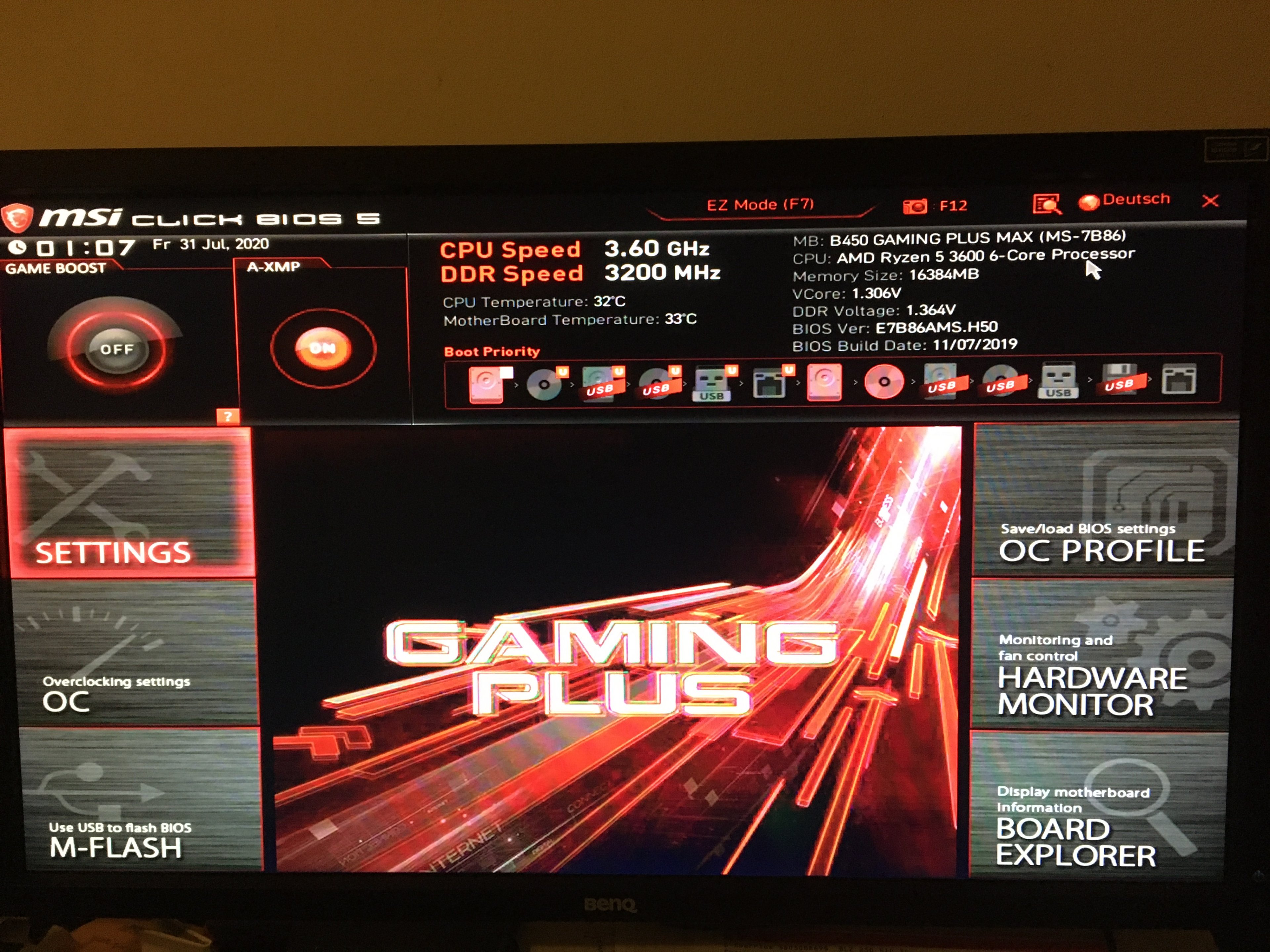

zusammenhang? laut dem foto aus #13 ist XMP aktiviert und der RAM läuft mit 3200, passt also. hast den auch so gesteckt dass er im dualchannel läuft, also zweiter und vierter slot vom sockel aus?
Ja genau so hab ich ihn gesteckt.
Und im Ez Mode werden bei Memory unten rechts XMP Profile gezeigt:
-Profile 1: DDR4 3200MHz 16-18-18-18-36
-Profile 2: None
kann es daran liegen das ich keine 4 RAM Bars habe?

nein. dein RAM hat einfach nur ein XMP-profil. was ist das problem? er läuft doch so wie er soll.
Ahh okay ne hatte das Gefühl das der mit dem XMP Profil sogar noch „leicht“ übertaktet wäre
Falsches Gefühl sorry mein Fehler.
