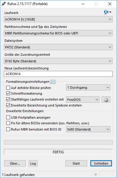

Anstatt , HP_USB_Disk_Storage_Format_Tool funktioniert nicht unter Windows 10! würde ich dann Rufus benutzen und einen Stick mittels Freedos bootfähig machen, siehe Bild.
