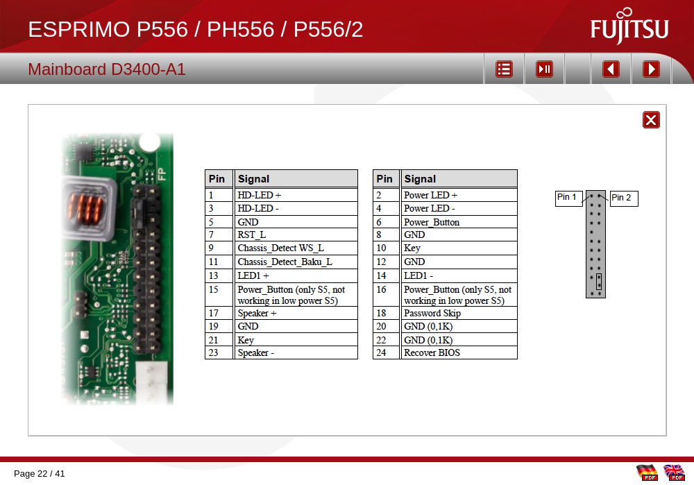

hier mal ein paar Bilder zum Thema (konkret: P556/E85+, aber das scheint auch für viele Andere zu gelten)
wir lernen hier:
die Darstellung im Motherboard Handbuch ist mehr als unglücklich, da "gefühlt" um 180° verdreht (oder auf dem Kopf stehend) (vor allem im Vegleich zu den nachfolgenden Bildern)...
die Password Skip Pins sind: 18+20 gebrückt. (Default entsprechend 20+22, BIOS Recovery: 22+24)

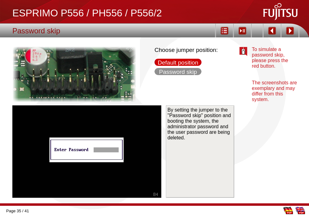

Password Skip: (eigentlich: Passwort Reset / Delete)
Default Position:
