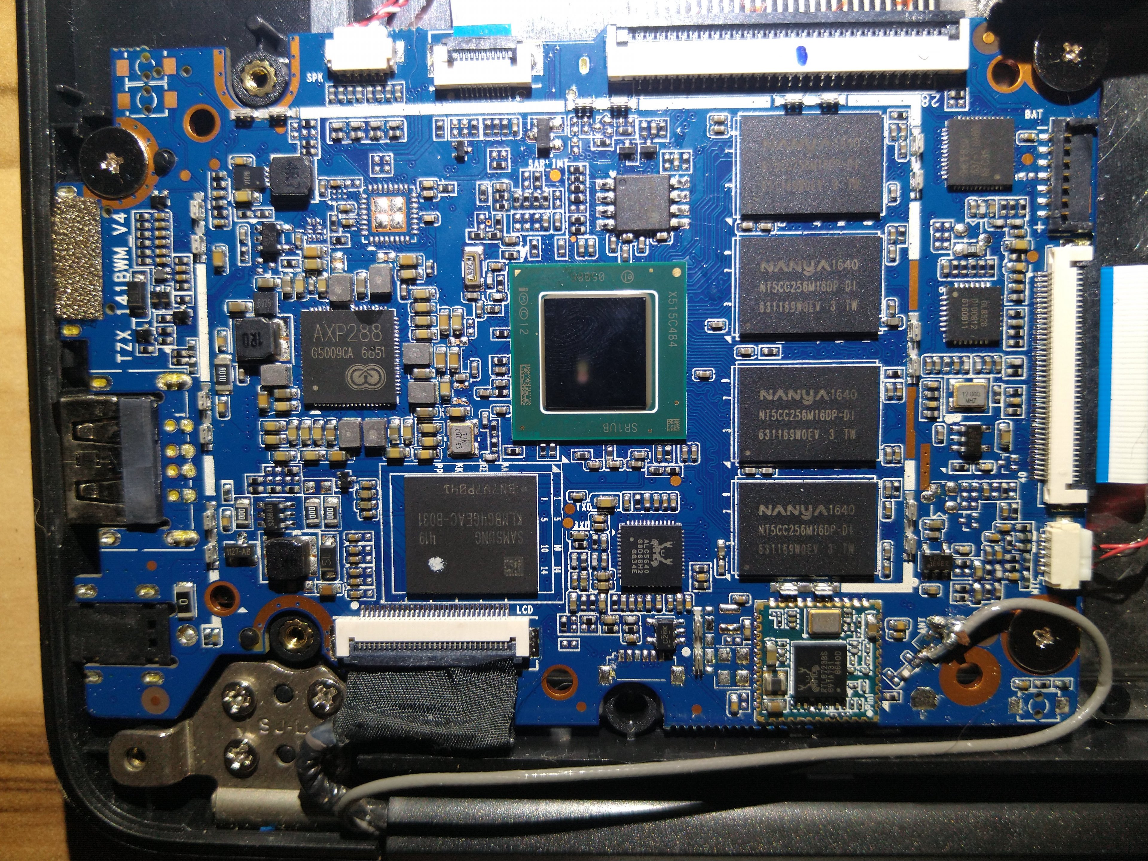

Meine Eltern haben ein ganz billiges Windows Notebook der Marke "Captiva".
Sie haben es geschafft das Bios PW zu aktivieren, aber wissen das PW selbstverständlich nicht(und natürlich auch nicht wie sie es aktiviert haben).
Auf dem Mainboard befindet sich keine CMOS Batterie und (wie bei vielen Notebooks) auch kein Jumper zum stecken.
Ich habe bereits den "normalen" Akku vom Mainboard getrennt und ca. 48 Stunden gewartet, aber das Bios PW ist leider immer noch aktiv.
Ich habe mal ein Foto des Mainboards angehängt, vielleicht kann mir jemand von euch sagen, ob es hier einen Jumper in Form von 2 Kontakten gibt die ich benutzen kann oder möglicherweise habt ihr noch andere Ideen wie ich das Bios zurücksetzen kann.

Auf der anderen Seite ist auch keine Batterie zu sehen.
Würde ein Foto von der anderen Seite helfen?

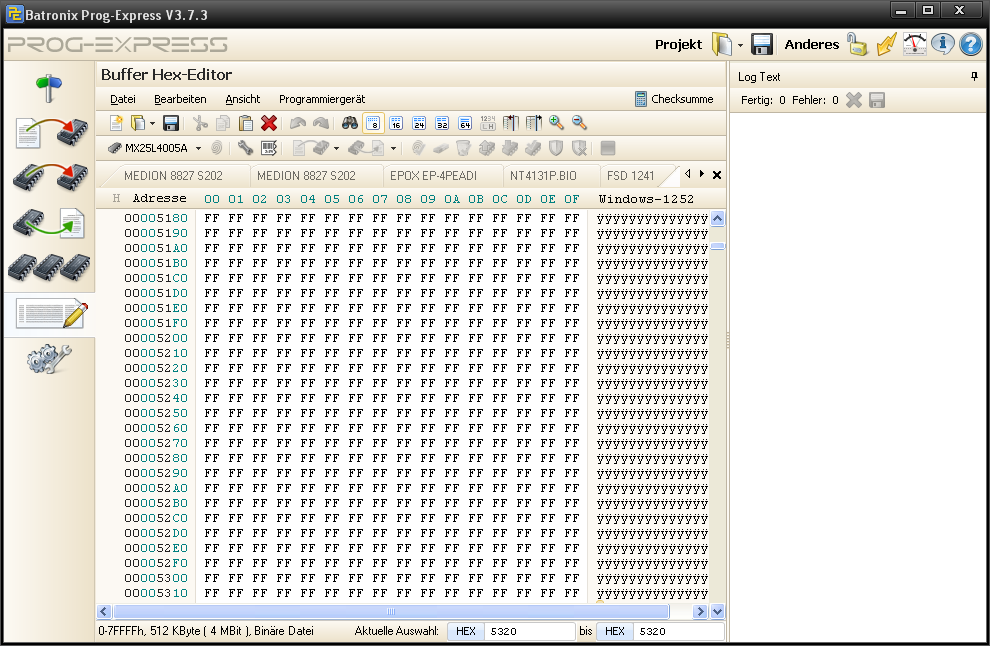

Je nach Schalttopologie gibt es die Möglichkeit den Bios beinhaltenden EEPRom, oder den entsprechenden Microcontroller (häufig von nuvoton) herauszulöten und gegen ein Baugleichen, entsprechend bespielten EEPRom, oder vorgeschalteten Controller zu ersetzen.
Der Aufwand ist "groß" und die Fehleranfälligkeit ist nicht unbedeutend hoch.
Auch ein Totalschaden muss dabei in Betracht gezogen und berücksichtigt werden.
du weist zu 100% nicht wovon Du sprichst.

Einen DIP herauszulöten ist für mich nicht das erste mal und auch einen Cmos Baustein zu ersetzen nicht.
