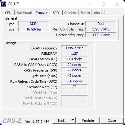

Ich habe zwei Screenshots drangehangen. Eins mit den RAMs auf 3200 MHz, da habe ich im BIOS nur manuell auf 3200 gestellt, weil er auf "Auto" irgendwo bei 2400 rumdümpelt. Der Rest steht aber auf "Auto". Ich könnte ihn auch auf 3600 stellen, 3200 hatte ich versehentlich gewählt, weil die alten RAMs 3200er waren.
Der andere Screenshot ist mit geladenem XMP Profil, das erste von zwei verfügbaren. Bei dem anderen startet er gar nicht.
Wie gesagt, ich hab von diesem ganzen Timing-Kram keine Ahnung. Welcher Screenshot zeigt die besseren Einstellungen?

3200 Gear 1 sollte schneller sein als 3600 mit Gear 2 (das ist die Taktumschaltung des Speichercontrollers, siehe Uncore Freq bei CPU-Z).

XMP an und Takt manuell auf 3200 senken (oder 3200 XMP prifil nutzen wenn vorhanden), dann mit CPU-Z den Uncore Takt prüfen
XMP 1 mit Takt manuell auf 3200 ergab keinen Start.
Dafür aber XMP 2 mit Takt manuell auf 3200. Uncore scheint nun auch so zu takten wie es sollte.
Die Timings sind ok?

Ok. Noch mal probiert. XMP2 mit manueller Taktung auf 3600 bleibt Uncore auch auf voller Hütte.
Dachte das geht nicht..?
So lassen?
