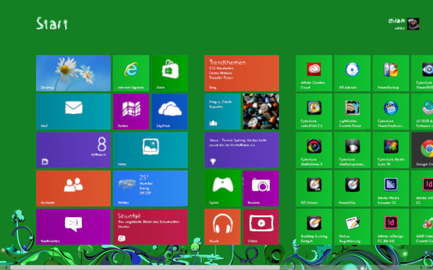

okay hab das gemacht und seit dem läuft das Mainboard gut. Hab auch noch einer Ram-Diagnose im Dos gemacht. "danke win8" :D hab jedoch ein neues Problem welches sich auf den Explorer und das Startmenü von Win8 dreht. Startmenü.jpg das Problem ist optischer Natur wie man bei genauerem Hinsehen erkennen kann
Flachbildschirm > 60Hz ?
Die Stecker an der Grafikkarte zum Monitor und am Monitor sind korrekt aufgesetzt -
Ja
Aber die Monitore sitzen beide richtig und der Fehler tritt auch nur im Startmenü auf. :heul:
