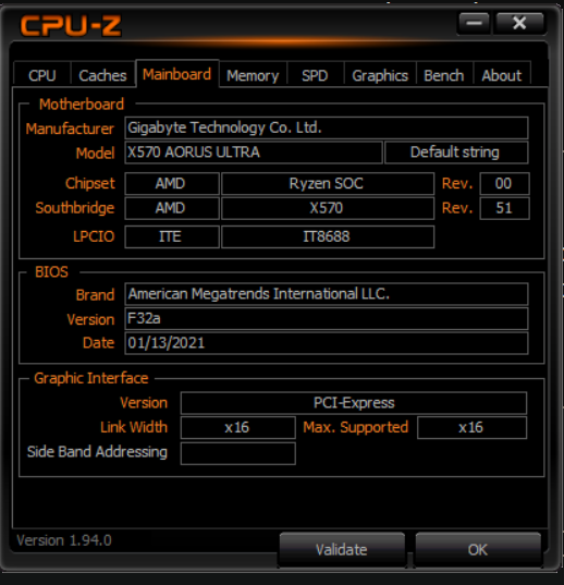

Das BIOS meines Aorus Ultra ist inzwischen wieder auf dem BETA BIOS F32a. SAM ist aktiv.

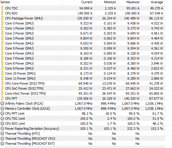

Mit dem Ryzen 3000 = Ryzen 9 3900X zeigt sich nun während des Benchmarks folgender Verlauf:

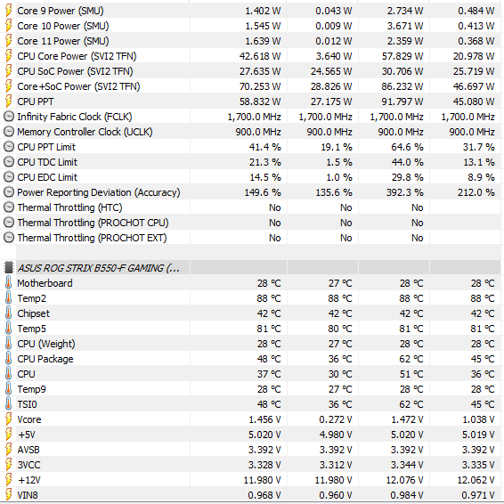

Ich habe das gerade mal mit dem neuen AGESA V2 PI 1.2.0.0 auf meinem ASUS STRIX B550 F Wifi ausprobiert. Bei mir scheint alles beim CineBench R20 im normalen Rahmen zu laufen.

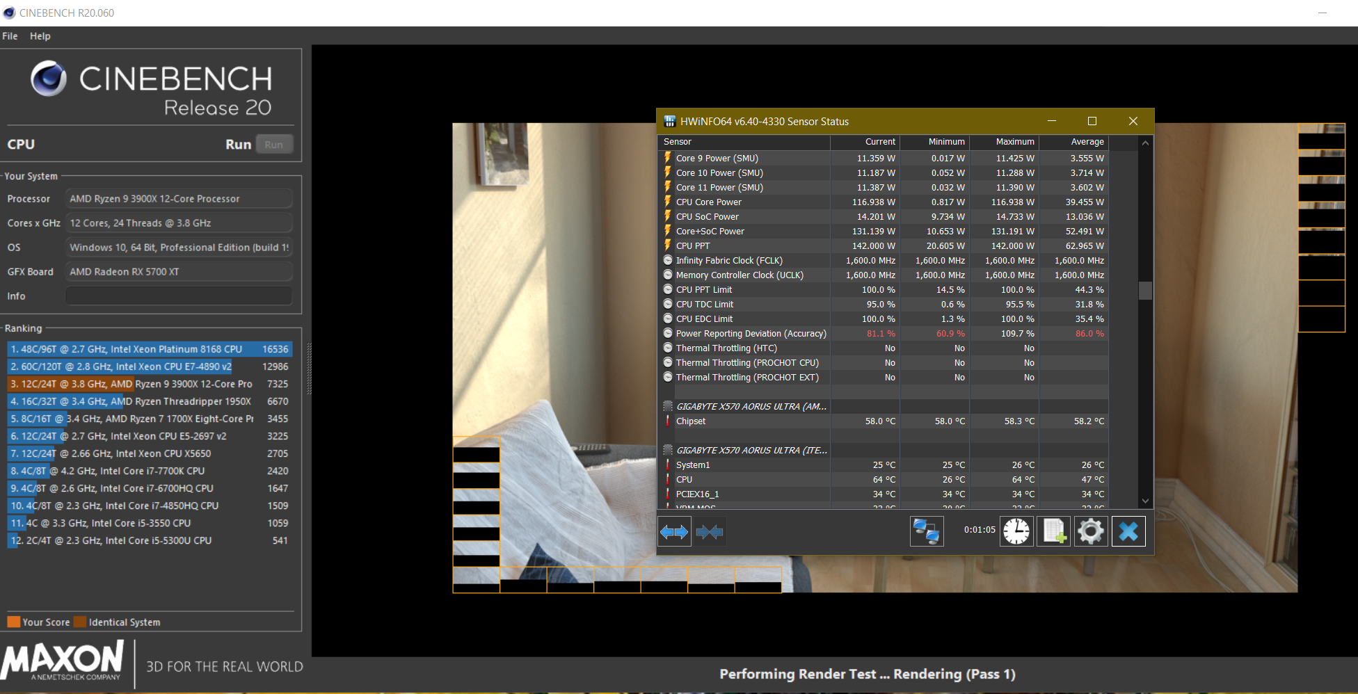

Mein System läuft größtenteils stabil. Seit den letzten beiden AGESA Beta Updates. Was mir aber aufgefallen ist, dass ich nahzu immer einen BSOD bekomme, wenn ich eine längere Hardware intensive Gaming-Session (Cyberpunk 2077) hatte und das Spiel dann schließe, als wenn das System ein Problem beim Heruntertakten hat. Hat einer eine Idee, was ich noch optimieren könnte?

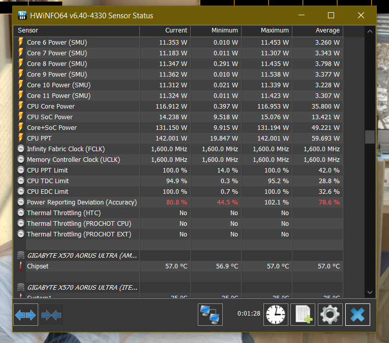

Hallo @Chef4rzt:
Bei dir sehen die Werte unter "Power Reporting Deviation" ziemlich normal aus, was bei mir bei weitem nicht ist. Aber warum geht bei dir der Wert von FCLK und UCLK bei Minimum und Average zurück? Ist der nicht Stock?
Aber von @SV3N kommt ja auch keine Reaktion hinsichtlich der Werte von "Power Reporting Deviation".
Muss man sich also doch keine Sorge um seine CPU machen, wenn der Wert bei über -20% bis -50% liegt?
So sieht es bei mir immer noch aktuell aus ...
Viele Grüße

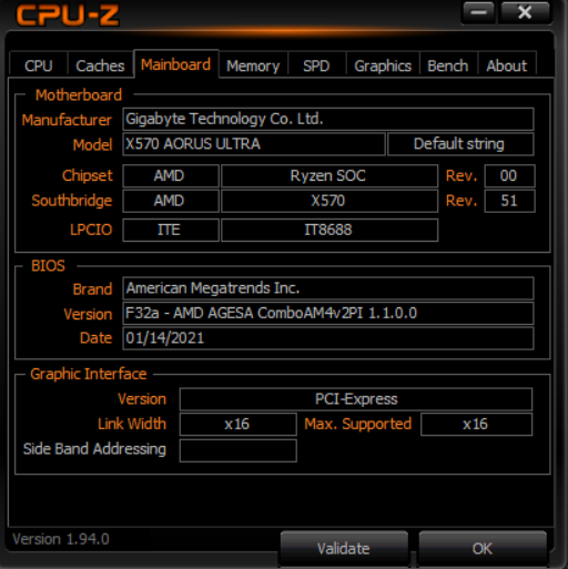

Beim letzten Mal konnte man nur die AGESA Version mit CPU-Z nicht auslesen.
Ist das denn wenigstens jetzt der Fall?
Was jetzt auffällt, ist auch ein Bindestrich im BIOS Namen:
X570AORUSULTRA.F_32a
[EDIT] geändert hat sich gegenüber dem letzten Mal allerdings nichts ...
Auch fehlt weiterhin die Angabe der AGESA Version im BIOS ...
ja das ist die selbe version die er auch schon am 13. Januar mal gepostet hatte bevor er sie dann gelöscht hatte, man konnte sie aber weiterhin per pm von ihm bekommen.

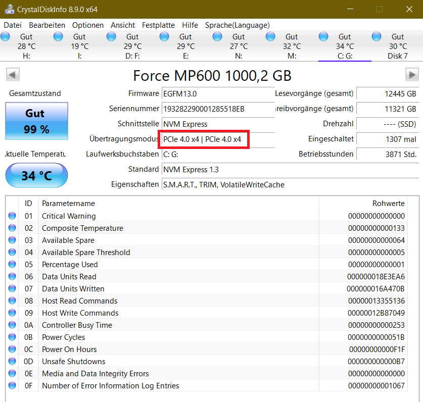

Es gibt auch ein paar Leute die da Probleme mit ihren M.2 drives haben also ich wäre vorsichtig bei der version.
Also ich habe die erste 32a Version (angeblich AGESA 1.2.0.0) ja drauf und mit meinen beiden M2 Laufwerken (Samsung 970 EVO und Corsair Force MP600) gibt es keine Probleme! Die Force läuft auch auf PCIe 4.0!
Schwierigkeiten und Grund zur Unruhe macht mir hingegen der Wert von "Power Reporting Deviation" in HWINFO. Und man bekommt keine Rückmeldung von @SV3N, ob das jetzt für die CPU wirklich so ungesund ist ...

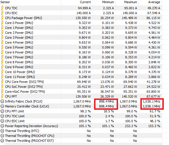

@Schildkröte09 Das war mir noch gar nicht aufgefallen. Im BIOS habe ich eigenlich entsprechend meines Ram die FLCK auf 1800 eingestellt.
Habs gerade nochmal überprüft. Keine Ahnung was da los ist. Hab im Bios 1800 MHz stehen und bei HWInfo 1700 FLCK. Ist auch aktuell soweit ich das sehe stabil. alles sehr merkwürdig.....

Es kann doch nicht normal sein, dass bei einem Stock betriebenem System bei FCLK ein Wert von 1700 Mhz und dann bei UCLK von 900 MHz gemessen wird. Da stimmt doch was nicht. Das ist seine letzte Messung oben in #677. Von OC schreibt der Nutzer nichts. Er will zuletzt nur das XMP Profil geladen haben.
Wenn ich nur mein XMP Profil lade, sieht es dann so aus:
FCLK und UCLK auf 1600 MHz. = RAM Takt von 3200 MHz.
Thema GigaByte:
Mit dem BIOS von GigaByte F32a, die erste (BIOS Datum: 13.01.2021) und die dritte Version (BIOS Datum: 15.01.2021), die von Stasio gepostet wurden, hat auf meinem System mit dem Aorus Ultra doch Probleme.
Muss mich daher revidieren.
Genau wie das BIOS F31 schon zuvor, sorgt es dafür, das bei Nutzung von SAM das System verrückt spielt. Sobald ich aus meinem 1. System heraus (Force MP 600 NVME = PCIe 4.0), mein 2. System (Samsung NVME = PCIe 3.0) starten will, bootet der Rechner zwar hoch, aber auf den Bildschirm kommt keine Ausgabe mehr. Man hört deutlich den Windows Startsound. Es ändert sich daran auch solange nichts mehr, bis ein CMOS Reset durchgeführt wird. Wird SAM hingegen nicht benutzt, bestehen diese Schwierigkeiten mit dem Bildschirm zwar auch noch, es reicht dann aber, wenn man einfach einmal den PC ausschaltet und danach wieder an. Dann ist auch der Bildschirm wieder da.
Mit der zweiten BIOS Version von F32a (BIOS Datum: 14.01.2021), also wieder mit AGESA 1.1.0.0 bestehen diese Probleme jedoch nicht, weshalb ich auch dieses BIOS wieder auf dem Rechner habe. Hier scheint alles sauber zu funktionieren ...
