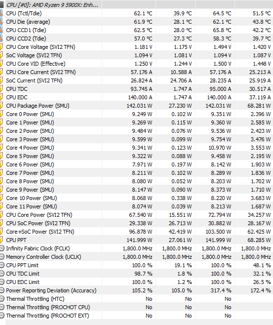

Also... Heute morgen habe ich ein BIOS Reset gemacht mit Batterie raus und vom Strom genommen, da ich mir nicht erkären konnte, wieso die Werte nicht übernommen werden.
Jetzt nach Aktivierung des XMP und sonst alles Stock sieht es besser aus...... irgenwie alles komisch

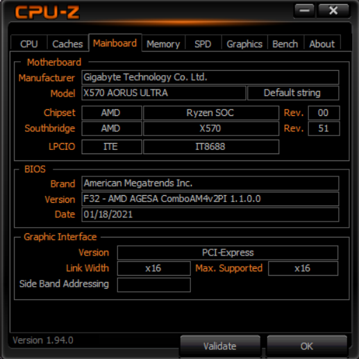

Für >GigaByte ist die neue finale BIOS Version F32 online auf der GigaByte Homepage.
Für mein X570 AORUS ULTRA liegt es auf der globalen Seite von GigaByte und noch nicht auf der deutschen.
Allerdings ist es immer noch bei AGESA 1.1.0.0 geblieben ...
Die BIOS Version F31 wurde gestrichen ...
AGESA!V9 ComboAM4v2PI 1.1.0.0
F32 for X570 and F12 for B550 is coming on GB web page.

Ich hoffe, dass die BIOS Versionen jetzt langsam von GigaByte für mein X570 AORUS ULTRA in den Griff zu bekommen sind.
Gerade eben habe ich mit der F32a mit AGESA 1.1.0.0 auch wieder einen CMOS durchführen müssen, wie es auch schon bei den BIOS Versionen F31 und F32a (mit AGESA 1.2.0.0) der Fall war. Ich habe auch dieses Problem hier beschrieben und an @ stasio hier weitergeleitet.
Im Gegensatz zu der Meldung, trat dieses Problem auch zuletzt mit der F32a mit AGESA 1.1.0.0 auf!
Hier zeigte sich das Problem mit fehlender Bildausgabe auch schon nach einfachem Windows Neustart ...
(der Windows Schnellstart ist abgeschaltet, bevor jetzt deshalb wieder Meldungen kommen).
Hoffentlich ist das jetzt wirklich in F32 gekittet worden! Ich habe keine Lust, andauernd einen CMOS Reset machen zu müssen! Auch wenn ich mein BIOS Profil abgespeichert habe, muss ich doch immer wieder die Lüfter neu einstellen ... das wird nicht 1:1 übernommen.

Das Problem mit SAM und PCIe sowie der Bildausgabe ist bisher mit der finalen BIOS Version F32 nicht mehr aufgetreten, also da besteht derzeit Hoffnung. Der Wert von "Power Reporting Deviation (Accuracy)" in HW INFO gibt allerdings immer noch zu denken ... mit 20-50% unterhalb des Standardwertes von 100%. Hier scheint GigaByte ganz gewaltig zu tricksen, zu Lasten der CPU!? @ stasio von GigaByte darauf angesprochen, kommt auch keine Reaktion.
