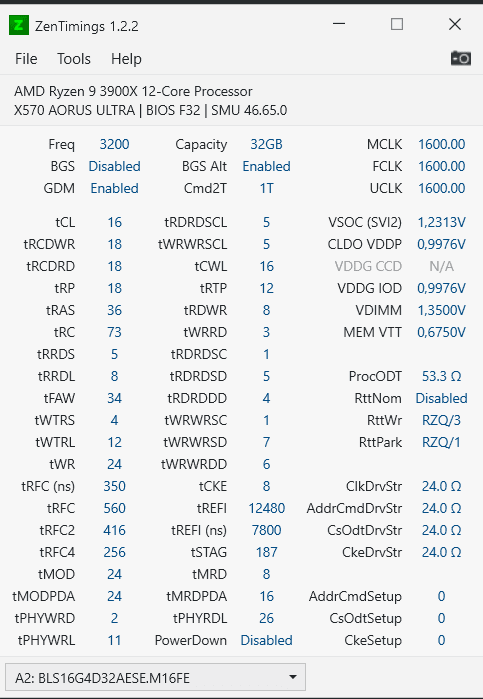

Es stellt sich heraus, dass die SOC Voltage im AUTO Betrieb des Mainboards eine viel zu hohe Spannung liefert.
Diese lag bei mir bei 1,231V (Bild 1). Der Richtwert im BIOS suggerierte mir 1,100V.

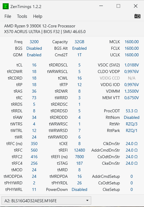

Darauf habe ich eine manuelle Abänderung der SOC Voltage auf 1,050V vorgenommen und was soll ich sagen? Diese Probleme treten nun nicht mehr auf. Das Board hält sich nun im Bereich von 1,01-1,05V (Bild 2).
Keinen dunklen Bildschirm mehr, keinen CMOS RESET mehr! Und SAM macht, was SAM tun soll.

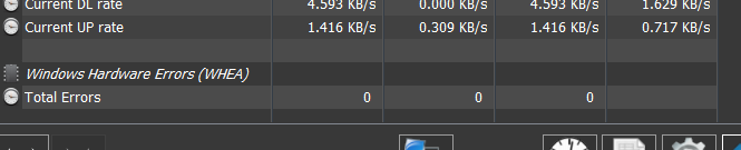

[EDIT] Danke @Wechhe: Whea Fehler sind bis jetzt keine aufgetreten!

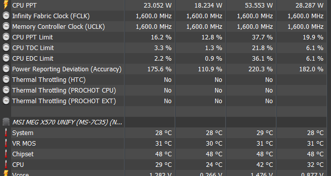

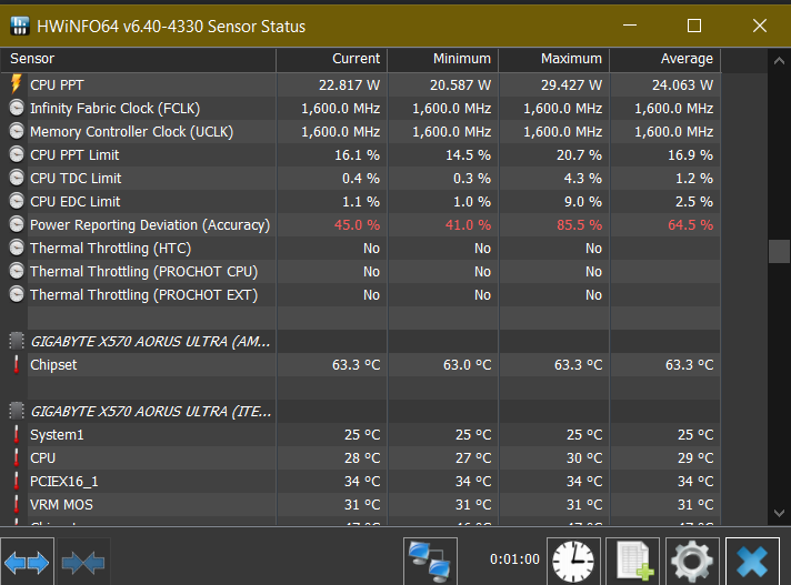

Was direkt äußerst positiv auffällt, sind die Werte von "Power Reporting Deviation (Accuracy)" in HWINFO.
Diese sind nun Gott sei Dank im normalen Bereich. Auf dem GigaByte Board lagen die 20-50% unterhalb des Standardwertes von 100%, wodurch die CPU stark in Mitleidenschaft gezogen wird. Und keiner konnte helfen.
Bild 1 mit dem MSI MEG X570 UNIFY und im Vergleich Bild 2 mit dem GigaByte X570 Aorus Ultra.
So sieht das ganze doch ganz vernünftig aus! Auch im Idle. Der Curve Optimizer läuft auch wie es sein soll.

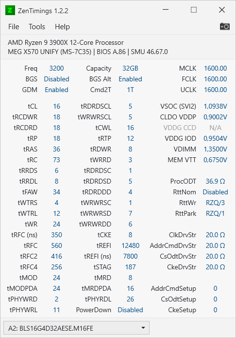

Und in ZENTIMINGS akkurate Werte der "SOC Voltage bei 1,09V" mit BIOS Standardeinstellungen "AUTO".
Bei GigaByte lag diese im Standard "AUTO" bei 1,23V! Im BIOS wurde wie beim GigaByte nur das XMP Profil geladen. Keine Probleme mehr mit der PCIe 4.0 Grafikkarte! Um die Vergleiche gegenzustellen, habe ich auch erst einmal die Ryzen 9 3900X auf das Board gepackt, was ich später immer noch ändern kann auf die Ryzen 9 5900X CPU.
