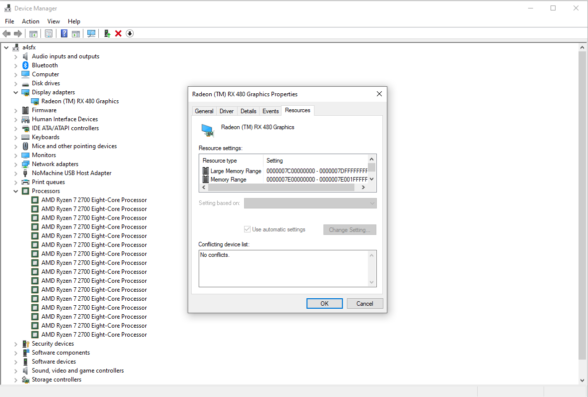

habe 4.40 auf einem fatality b450 gaming-itx/ac eingespielt. das update hat jetzt die rbar-option im bios hinzugefügt.VelleX schrieb:Weitere ASRock B450 Updates
