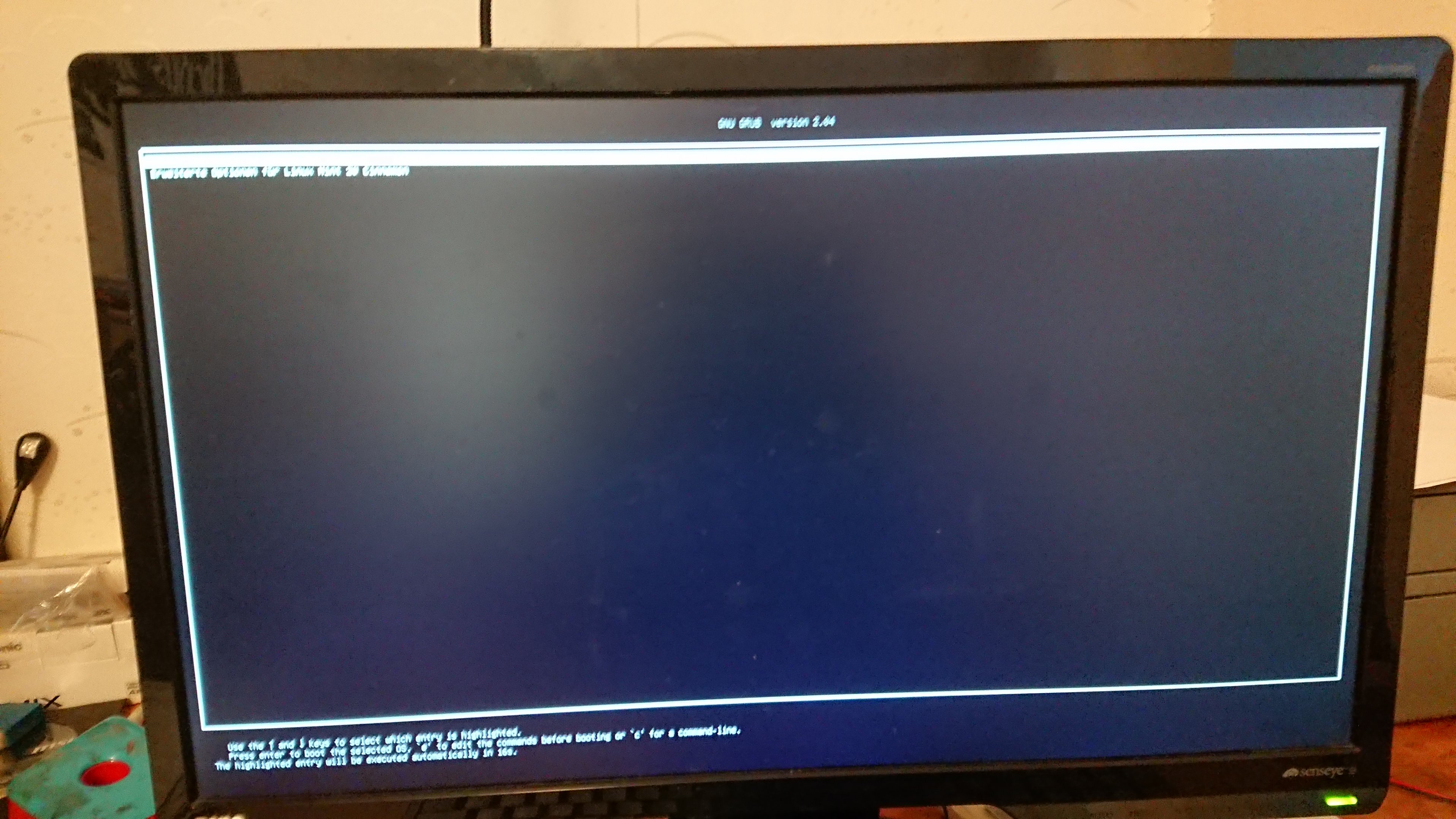

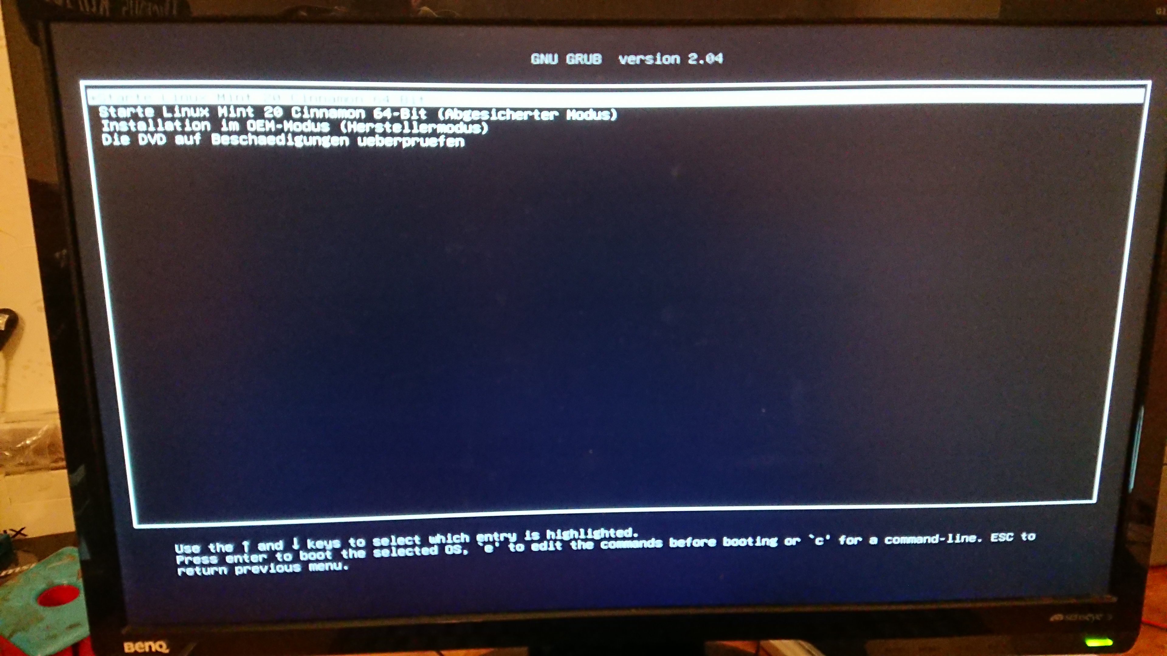

Beim Start des Systems das gleiche Problem wie fast immer bei den Sticks-entweder hänge ich in einer grub2 Schleife fest
oder hier
Und mit ganz viel Glück komme ich aus der Schleife wieder raus wenn ich nach ENTER auf der F11 Taste rumhämmere und das Linux startet, oder ich lande wieder im BIOS (das eigentlich mit F11 aufgerufen wird).
Wo ist der Fehler??????

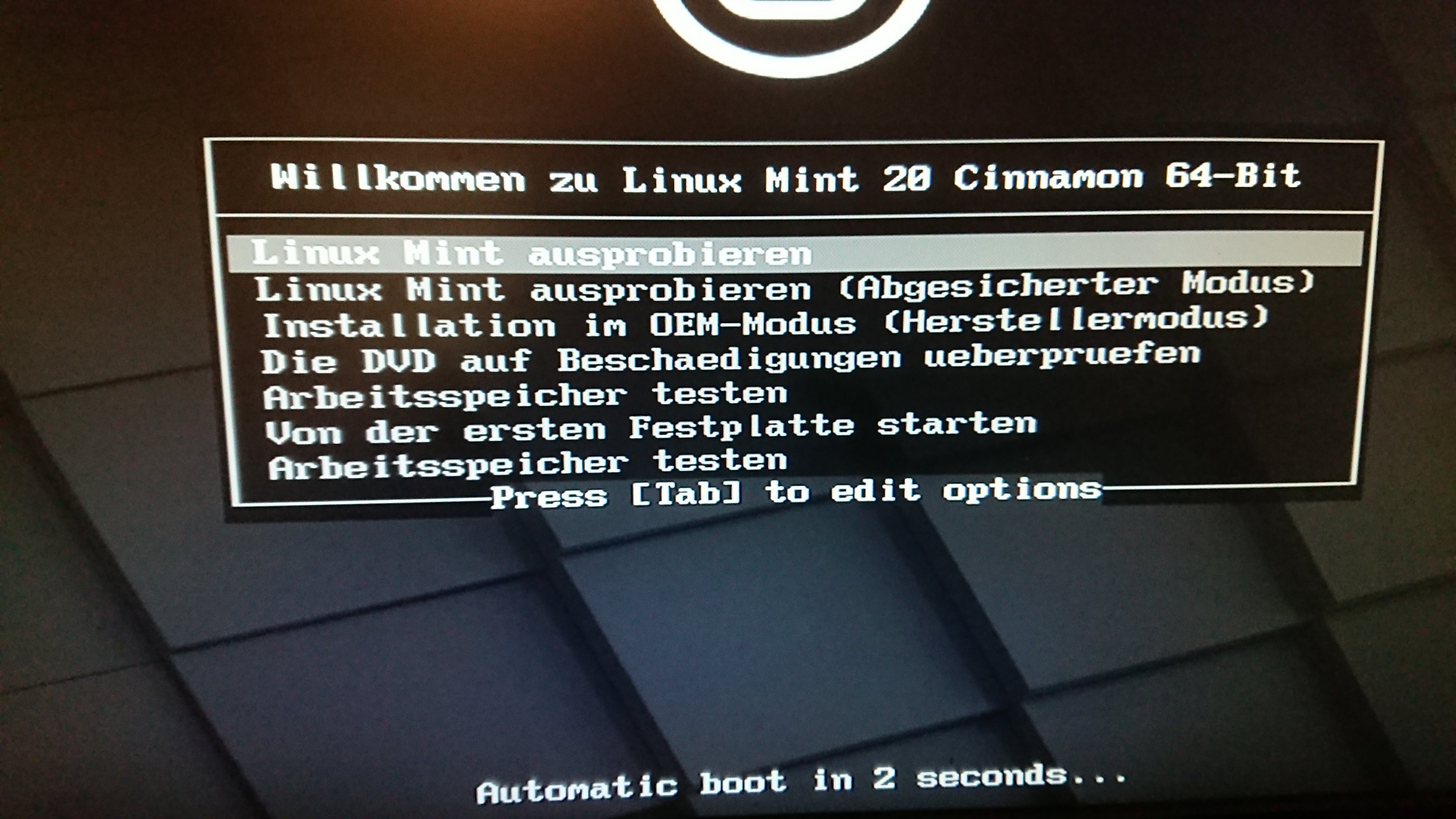

heißt das der Installiert grub wird gefunden, der findet dann aber nicht das linux um es zu starten oder wird noch mehr angezeigt?
Die ersten beiden Bilder sehen ja aus wie von einem Installierten Grub der dann Linux aufrufen würde wenn er es denn findet, wo es installiert wurde.
Und das zweite ist nur vom usb Stick oder?

Ich kann Dir nicht mehr sagen welcher Screenshot genau von was war-sorry....

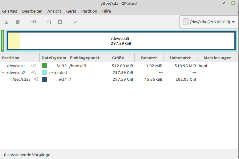

So siehts im GParted aus
