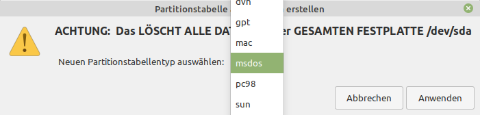

Puh- ich dreh hier durch....ist irgendwie alles nicht wie beschrieben....und ich bin sobald ich da Sachen selber zuweisen/erstellen muss eher ahnungslos....

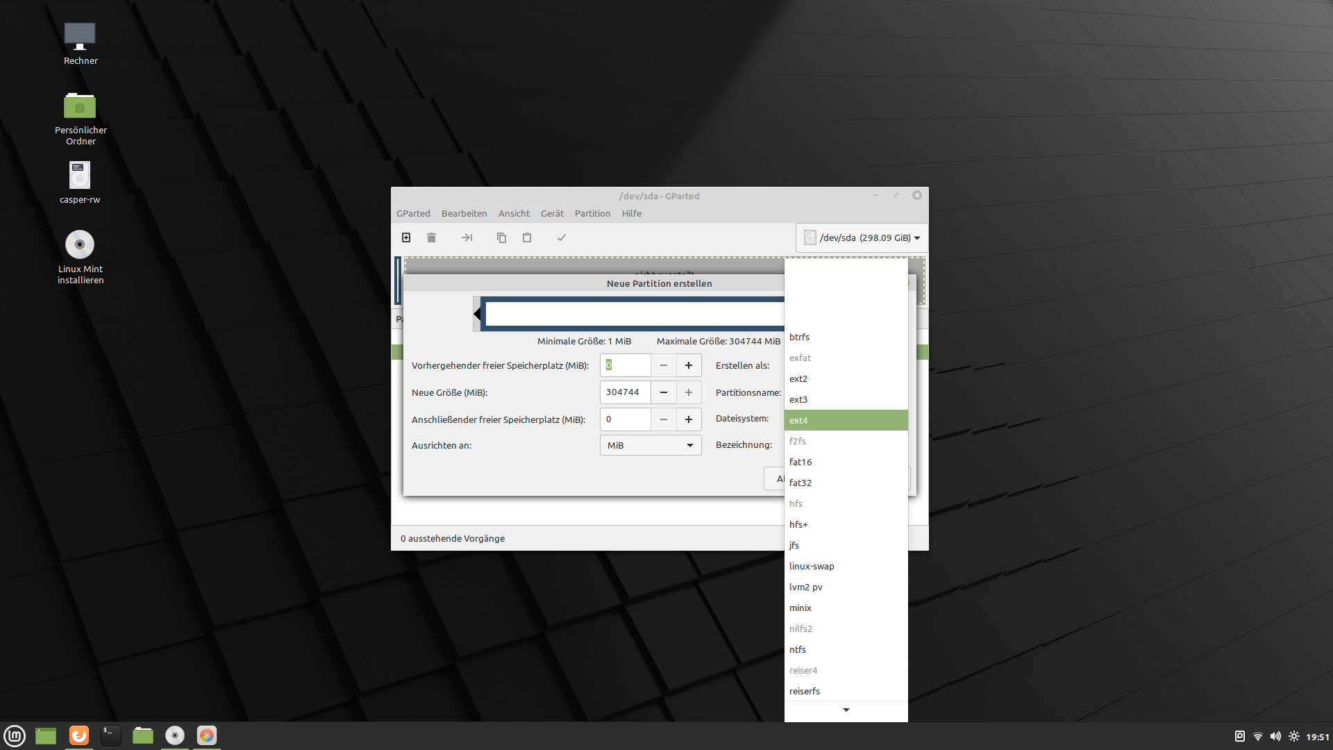

MBR kennt der nicht-MSDOS kann ich auswählen, alles andere macht keinen Sinn.

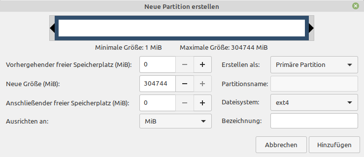

Partition anlegen.

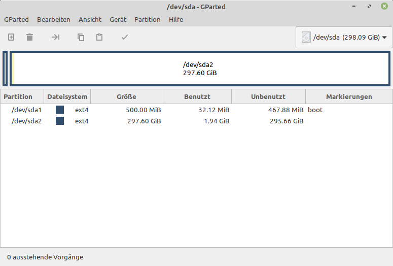

So sah das dann fertig aus

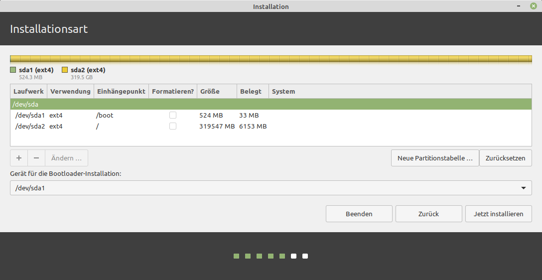

vermute Gerät für den Bootloader muß auf sda gestellt werden?
Da war ich unsicher weil /boot auf sd1 liegt....
Muss man da formatieren anhaken?Ich mein bei den einzelnen Partitionen
Üblicherweise ist der Bootloader schon auf sda nicht sda1, aber wenn der gleich durch ist einfach ausprobieren, installiert ist er ja trotzdem :-)

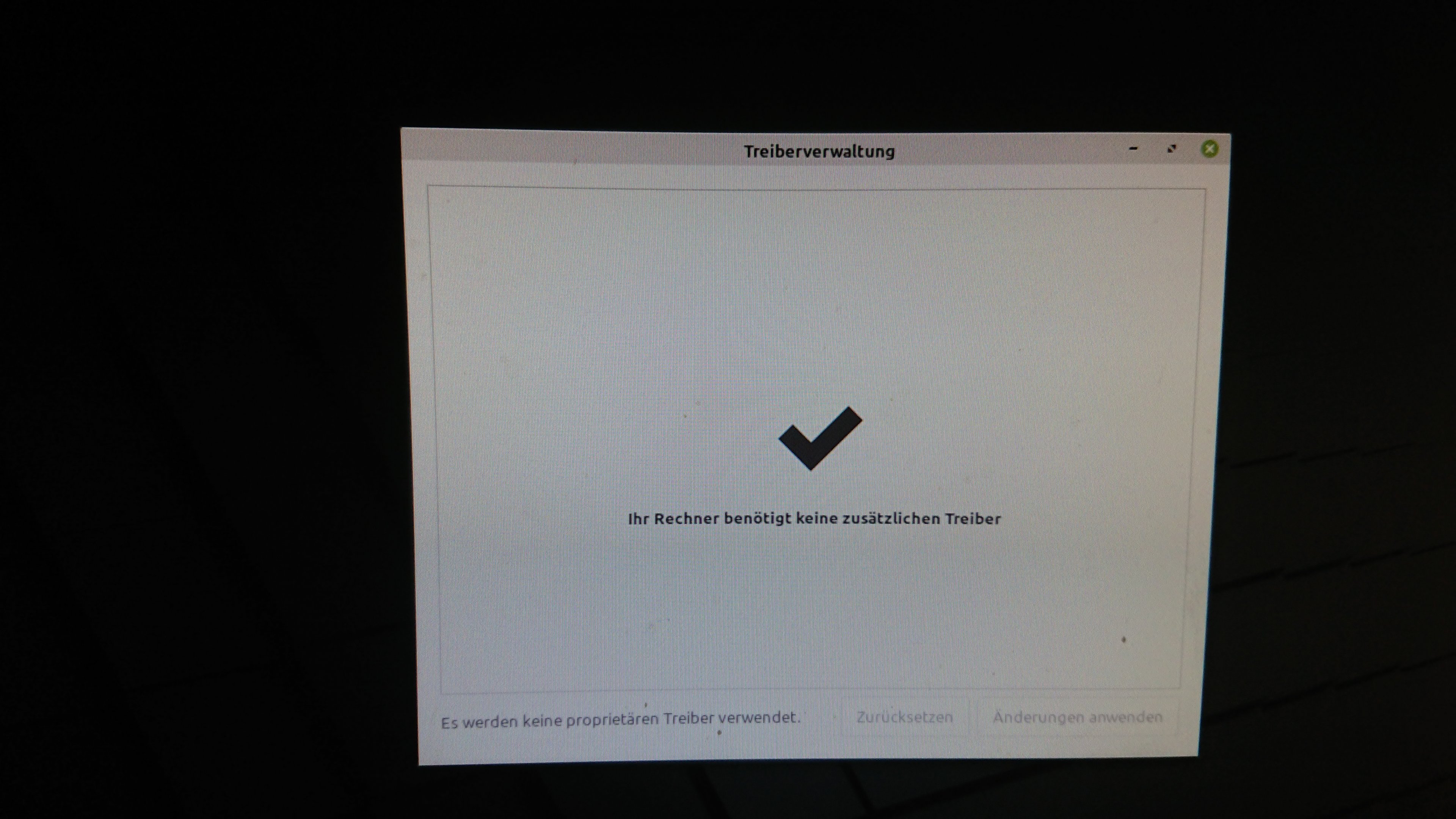

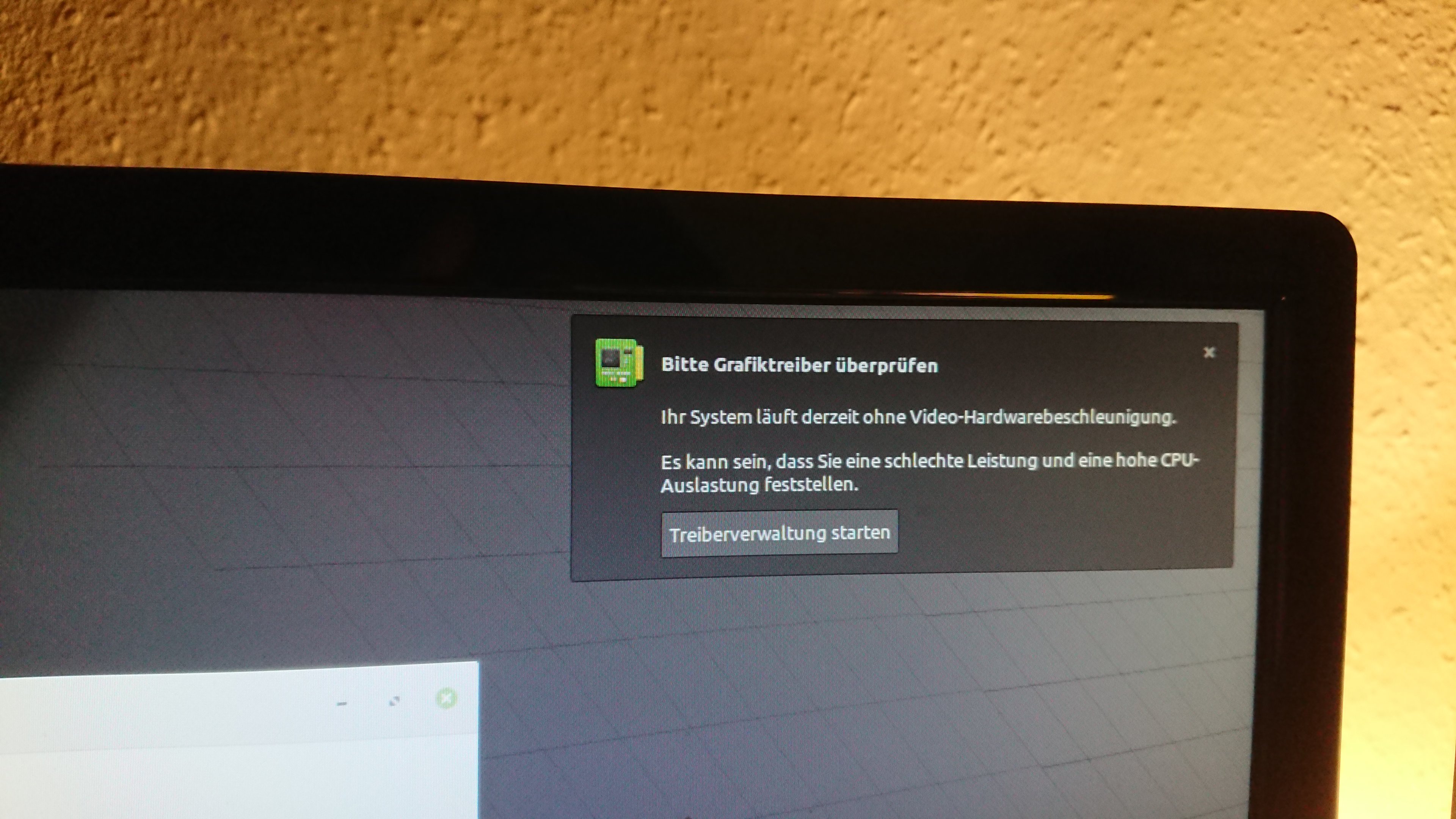

Hab ich gemacht- bemängelte Grafiktreiber aktualisiert und System läuft jetzt (wie auch vorher immer) als wäre es normal......
Aber es fährt halt nicht normal hoch!

=================== sda1: Location of files loaded by Grub: ====================
           GiB - GB             File                                 Fragment(s)
   0.173667908 = 0.186474496    grub/grub.cfg                                  1
   0.173652649 = 0.186458112    grub/i386-pc/core.img                          1
   0.165035248 = 0.177205248    vmlinuz                                        2
   0.165035248 = 0.177205248    vmlinuz-5.8.0-23-generic                       2
   0.374019623 = 0.401600512    initrd.img                                     4
   0.374019623 = 0.401600512    initrd.img-5.8.0-23-generic                    4
   0.374019623 = 0.401600512    initrd.img.old                                 4
=============================== sda2/etc/fstab: ================================
# /etc/fstab: static file system information.
# Use 'blkid' to print the universally unique identifier for a
# device; this may be used with UUID= as a more robust way to name devices
# that works even if disks are added and removed. See fstab(5).
# <file system> <mount point>   <type>  <options>       <dump>  <pass>
# / was on /dev/sda2 during installation
UUID=3584433e-4c24-4d1a-9a59-ceb60b3c9b9f /               ext4    errors=remount-ro 0       1
# /boot was on /dev/sda1 during installation
UUID=38475c1e-0e56-4657-9c04-dbc5b8e9b891 /boot           ext4    defaults        0       2
/swapfile                                 none            swap    sw              0       0

/boot detected in the fstab of sda2: UUID=38475c1e-0e56-4657-9c04-dbc5b8e9b891  (sda1)

=================== PARTITIONS & DISKS:
sda2    : sda,    not-sepboot,    grubenv-ok    grub2,    grub-pc ,    update-grub,    64,    with-boot,    is-os,    not--efi--part,    fstab-has-goodBOOT,    fstab-without-efi,    no-nt,    no-winload,    no-recov-nor-hid,    no-bmgr,    notwinboot,    apt-get,    grub-install,    with--usr,    fstab-without-usr,    not-sep-usr,    standard,    farbios,    notbiosboot, .
sda1    : sda,    is-sepboot,    grubenv-ok    nogrub,    no-docgrub,    no-update-grub,    32,    no-boot,    no-os,    not--efi--part,    part-has-no-fstab,    part-has-no-fstab,    no-nt,    no-winload,    no-recov-nor-hid,    no-bmgr,    notwinboot,    nopakmgr,    nogrubinstall,    no---usr,    part-has-no-fstab,    not-sep-usr,    standard,    not-far,    notbiosboot, /boot.
sda    : not-GPT,    BIOSboot-not-needed,    has-no-EFIpart,     not-usb,    not-mmc, has-os,    2048 sectors * 512 bytes
=================== parted -lm:
BYT;
/dev/sda:320GB:scsi:512:512:msdos:ATA WDC WD3200AAKX-2:;
1:1049kB:525MB:524MB:ext4::boot;
2:525MB:320GB:320GB:ext4::;
=================== lsblk:
KNAME TYPE FSTYPE   SIZE LABEL
sda   disk        298,1G
sda1  part ext4     500M
sda2  part ext4   297,6G
sr0   rom          1024M
KNAME ROTA RO RM STATE   MOUNTPOINT
sda      1  0  0 running
sda1     1  0  0         /boot
sda2     1  0  0         /
sr0      1  0  1 running

=================== fdisk -l:
Disk /dev/sda: 298.9 GiB, 320072933376 bytes, 625142448 sectors
Disk model: WDC WD3200AAKX-2
Units: sectors of 1 * 512 = 512 bytes
Sector size (logical/physical): 512 bytes / 512 bytes
I/O size (minimum/optimal): 512 bytes / 512 bytes
Disklabel type: dos
Disk identifier: 0xcb6fb52a
Device     Boot   Start       End   Sectors   Size Id Type
/dev/sda1  *       2048   1026047   1024000   500M 83 Linux
/dev/sda2       1026048 625141759 624115712 297.6G 83 Linux

    Boot sector type:  -
    Boot sector info:
    Operating System:
    Boot files:        /grub/grub.cfg /grub/i386-pc/core.img
sda2: __________________________________________________________________________
    File system:       ext4
    Boot sector type:  -
    Boot sector info:
    Operating System:  Linux Mint 20
    Boot files:        /etc/fstab
============================ Drive/Partition Info: =============================
Drive: sda _____________________________________________________________________
Partition  Boot  Start Sector    End Sector  # of Sectors  Id System
/dev/sda1    *          2,048     1,026,047     1,024,000  83 Linux
/dev/sda2           1,026,048   625,141,759   624,115,712  83 Linux
"blkid" output: ________________________________________________________________
Device           UUID                                   TYPE       LABEL
/dev/sda1        38475c1e-0e56-4657-9c04-dbc5b8e9b891   ext4
/dev/sda2        3584433e-4c24-4d1a-9a59-ceb60b3c9b9f   ext4
========================= "ls -l /dev/disk/by-id" output: ======================
total 0
lrwxrwxrwx 1 root root  9 Nov 26 20:51 ata-HL-DT-ST_DVDRAM_GH24NSD1_K1EH4CG3306 -> ../../sr0
lrwxrwxrwx 1 root root  9 Nov 26 21:15 ata-WDC_WD3200AAKX-221CA1_WD-WCAYUAP19758 -> ../../sda
lrwxrwxrwx 1 root root 10 Nov 26 21:15 ata-WDC_WD3200AAKX-221CA1_WD-WCAYUAP19758-part1 -> ../../sda1
lrwxrwxrwx 1 root root 10 Nov 26 21:15 ata-WDC_WD3200AAKX-221CA1_WD-WCAYUAP19758-part2 -> ../../sda2
lrwxrwxrwx 1 root root  9 Nov 26 20:51 wwn-0x5001480000000000 -> ../../sr0
lrwxrwxrwx 1 root root  9 Nov 26 21:15 wwn-0x50014ee1aeeda4cd -> ../../sda
lrwxrwxrwx 1 root root 10 Nov 26 21:15 wwn-0x50014ee1aeeda4cd-part1 -> ../../sda1
lrwxrwxrwx 1 root root 10 Nov 26 21:15 wwn-0x50014ee1aeeda4cd-part2 -> ../../sda2
================================ Mount points: =================================
Device           Mount_Point              Type       Options
/dev/fuse        /root/.cache/doc         fuse       (rw,nosuid,nodev,relatime,user_id=0,group_id=0)
/dev/sda1        /boot                    ext4       (rw,relatime)
/dev/sda2        /                        ext4       (rw,relatime,errors=remount-ro)
=================== UEFI/Legacy mode:
This installed-session is not in EFI-mode.
EFI in dmesg.
[    0.031893] ACPI: UEFI 0x000000008E5B3E40 000042 (v01 ALASKA A M I    01072009      00000000)
SecureBoot disabled.
BYT;
sda   disk        298,1G
sda1  part ext4     500M
sr0   rom          1024M

"Hab ich gemacht- bemängelte Grafiktreiber aktualisiert und System läuft jetzt (wie auch vorher immer)"
Der Open Source Treiber sollte out of the box gleich so dabei sein und direkt laufen. Keine Treiberinstallation von amd.com oder sowas.
das ist ne radeon die läuft am besten mit den Open Source Treibern
Ich benutze Manjaro Linux
Wenn ich aus dem Grub2 normal starten will passiert NIX-der zeigt mir 2x das BIOS Bild (ich habs nicht deaktiviert weil ich da ja grade öfters nochmal rein muss...)und landet dann wieder im Grub2.
Loop sozusagen-oben links blendet er kurz was ein wo man denken könnte er startet aber das wars.
Wenn ich auf Recovery Mode gehe komme ich normalerweise in den "Friendly Recovery" Bildschirm, inzwischen kann ich von da gleich durchstarten und er bootet.
Ich hab Bilder auf meinem Handy-ich schau mal dass ich was hochlade....Moment bitte
Die sind da bei dem Problem auf der Seite zu keiner bestimmten Lösung gekommen, der Thread Ersteller hat sich zuletzt gemeldet und schrieb er hat Manjaro ausprobiert und das Lief sauber. Mit dem Board
Ist allerdings ja auch von 2016 schon etwas älter.
Aktualiesiert habe ich nur das in der Treiberverwaltung
Und das Linux läuft dann völlig normal- fühlt sich zumindest so an und sieht auch so aus........kann auch alles machen. Ist egal ob Live Linux oder installiertes.....und egal welche Version.
Aber diese Korrektur muss ich dann auch bei jedem Start machen.

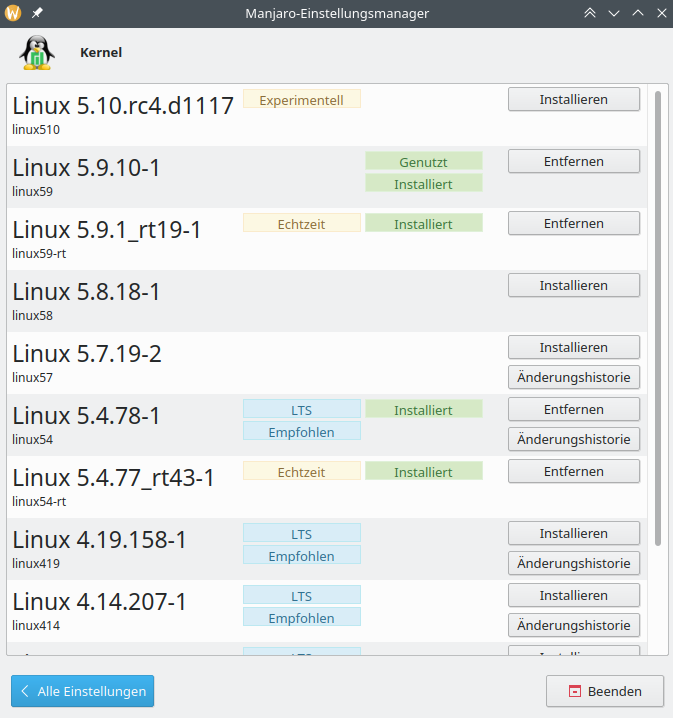

Welche Kernel bietet Mint an zu benutzen? gibt es da so eine Kernel app? (das wäre das einfachste)
Sowas ähnliches hier:
Alternativ per Paketmanager mal versuchen mit einem älteren Kernel- evtl LTS oder so einen. Einfach dazu installieren und schauen ob der bootet.
schau mal hier, da wirds ein wenig erklärt, gleich mir bild und es ist auch ein kernel Menü zu sehen.
Irgendwie kam da auch nie einer zu einer Lösung. Wenn ein älterer Kernel nichts ändert würde ich noch ausprobieren wie die installation sich mit dem uefi modus verhalten würde. und eben noch andere distri testen. bei meinem laptop kamen die probleme die ich bei dem hatte durch ein buggy bios - nur im uefi modus läuft alles sauber.
