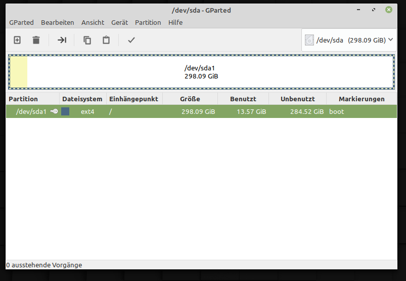

Hmmm also wenn ich mir GParted anschaue blick ich das nicht zusammen mit der Terminalausgabe:
Grub Dateien liegen bei mir im Boot Ordner-also auf sda1.Vermutlich hab ich nen Denkfehler und kann das gar nicht im Dateimanager sehen? Hat man da auf sda überhaupt Zugriff?

Ich hab mal "Boot Repair " probiert- erfolglos bei 19.3 und bei 20.
Aber evtl. hilft der Report den Fehler zu lokalisieren- da steht nämlich was drin was man ändern müsste-blick ich nur nicht weil ich mit partitionieren nicht fit bin.
Ich kopiers mal rein:
Sieht aktuell so aus....Mint 19.3

Der Vorschlag von dem System ist:
  • Damit nichts schiefgeht zuerst alle anderen Platten/Laufwerke/Speicher abziehen
  • Mit Gparted unter Laufwerk eine neue MPR Partitionstabelle erstellen lassen.
  • Mit Gparted Eine neue Primäre Partition erstellen lassen am Anfang der Festplatte, mit einer größe von 500MB mit Partitionstyp ext4 (würde ich als Größe wählen - nicht GB sondern nur MB)
  • Dann eine weitere Primäre Partition erstellen lassen direkt nach der ersten, die den gesamten restlichen Speicher umfasst. Mit Partitionstyp ext4
  • Diese konfiguration übernehmen lassen.
  • Dann den Installationsdatenträger von Mint booten lassen. und bei der installation die erweiterte installation auswählen.
  • Dort dann festlegen, dass Grub auf sda installiert werden soll falls gefragt wird, sda1 das ja schon angelegt wurde als "/boot" einbinden lassen, und sda2 als "/" einbinden lassen. Und so dann installieren lassen.
Damit wäre /boot am Anfang der Festplatte - was von dem Script wohl bemängelt wurde, dass das Bios da evtl. nicht zugreifen könnte.
