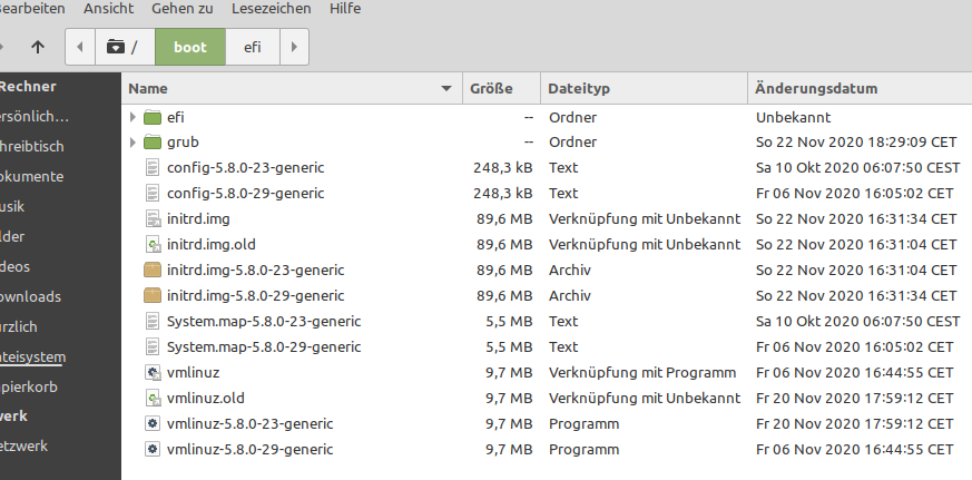

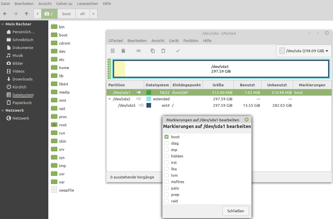

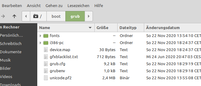

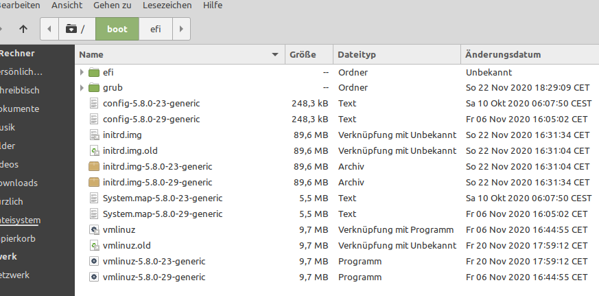

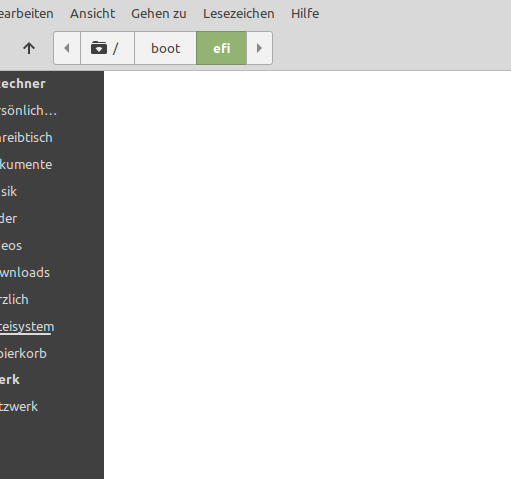

Hab nochmal ne Frage, hat der jetzt ne EFI-Installation gemacht oder neinDer EFI-Ordner is nämlich leer???

bei mir heißt der ordner /boot/grub/x86_64-efi
und ist gefüllt mit diversen dateien

Im Grub ist bei mir kein Unterordner-es gibt im BOOT den Grub und den Efi-und der ist halt leer-s. Foto...weiß bloß nicht ob das so richtig ist.
Wenn es keine Efi Installation ist- warum macht der dann einen Efi-Ordner?
Ich probier mal die Konsolenanfragen aus Deinem Link und poste sie hier.
