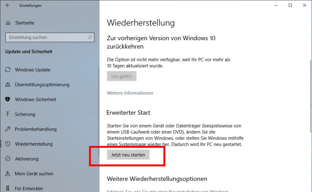

  1. Drückt die Tastenkombination [Windows] + [i], um die Einstellungen zu öffnen.
  2. In Windows 11 klickt ihr auf „Windows Update“ > „Erweiterte Optionen“ > „Wiederherstellung“ und bei „Erweiterter Start“ auf den Button „Jetzt neu starten“.
  3. In Windows 10 klickt ihr auf „Update und Sicherheit> Wiederherstellung“. Scrollt rechts etwas herunter und klickt unter „Erweiterter Start“ auf den Button „Jetzt neu starten“.
  4. Jetzt startet das UEFI.

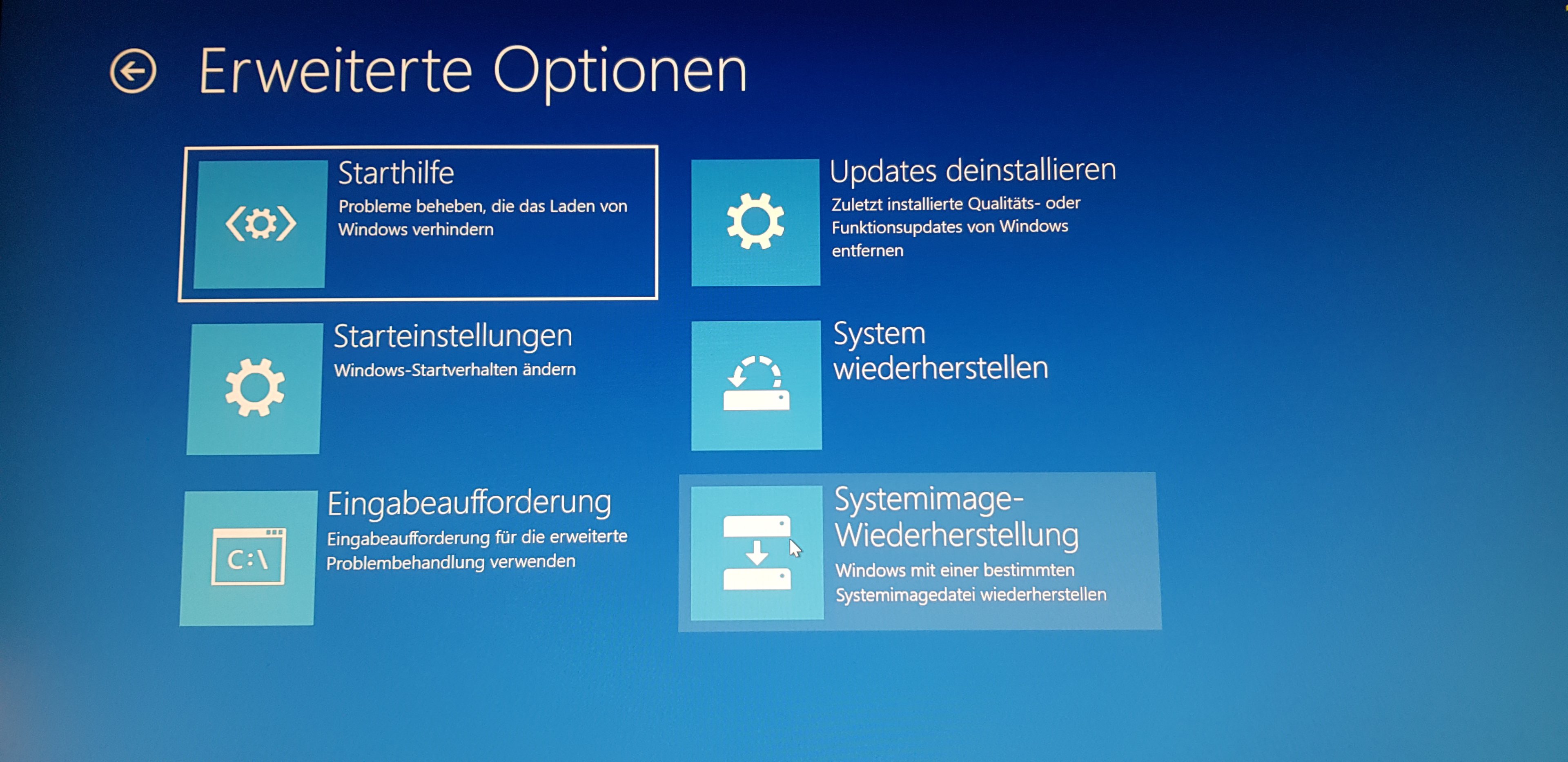

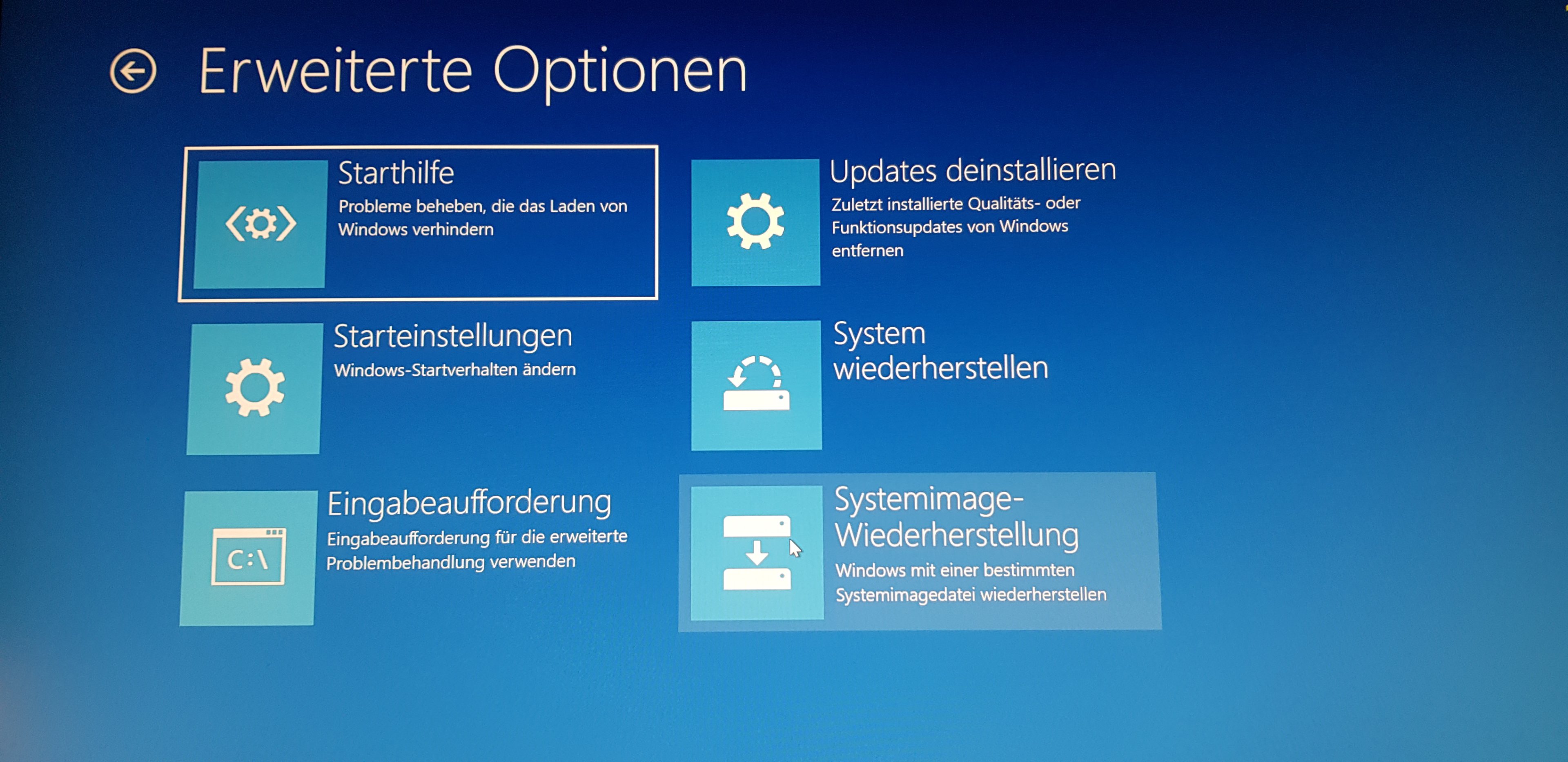

hab ich gemacht, klappt nicht. kommt blauer Bildschirm aber Option um Bios zu öffnen gibts nicht (siehe Bild), laut nem Video sollte da noch die UEFI Firmwareeinstellungen sein, aber ich hab noch BIOS von 2014 und kein UEFI

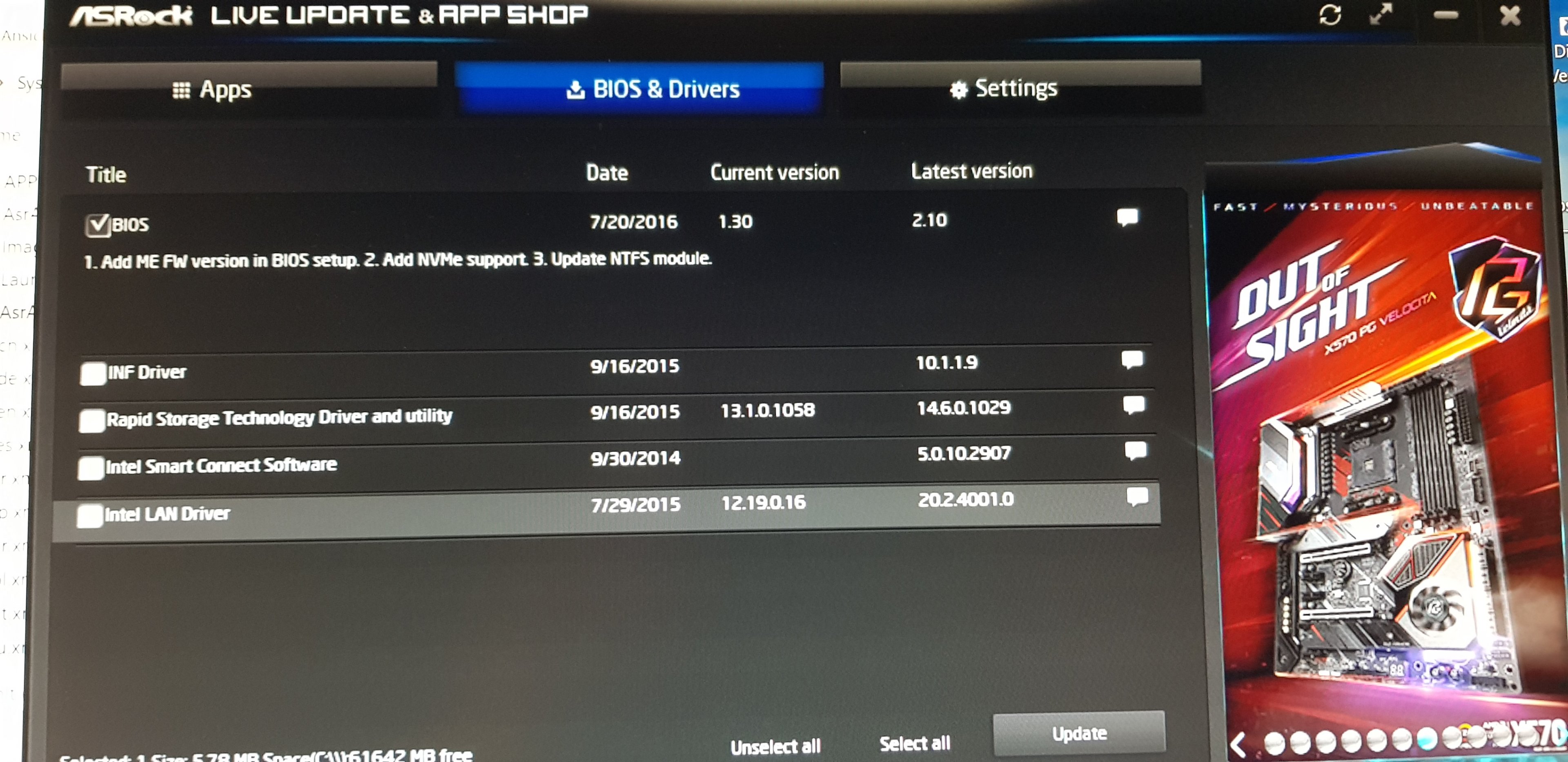

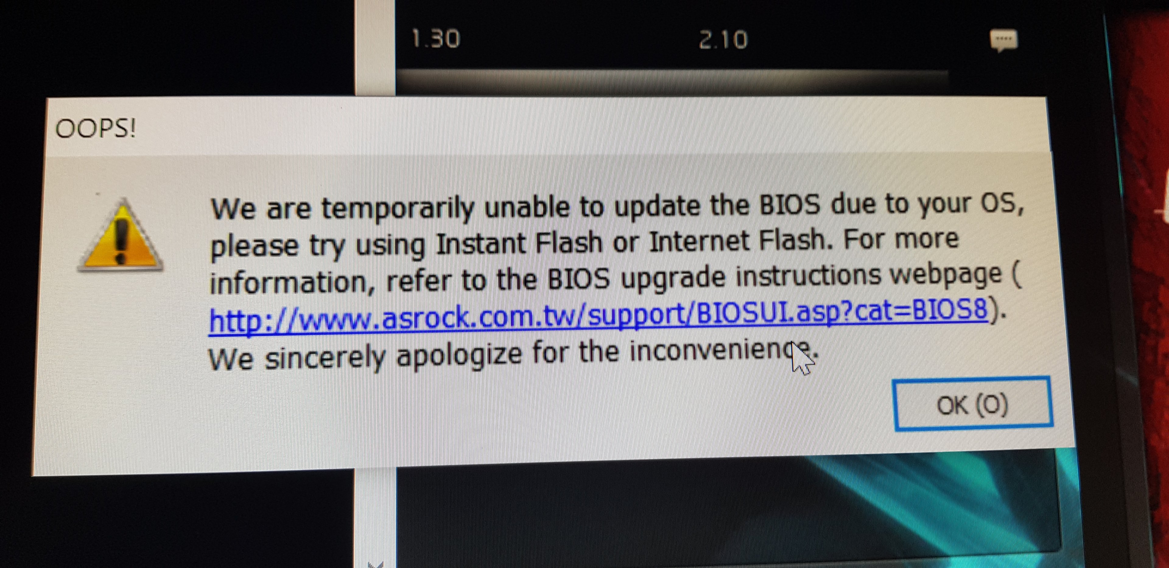

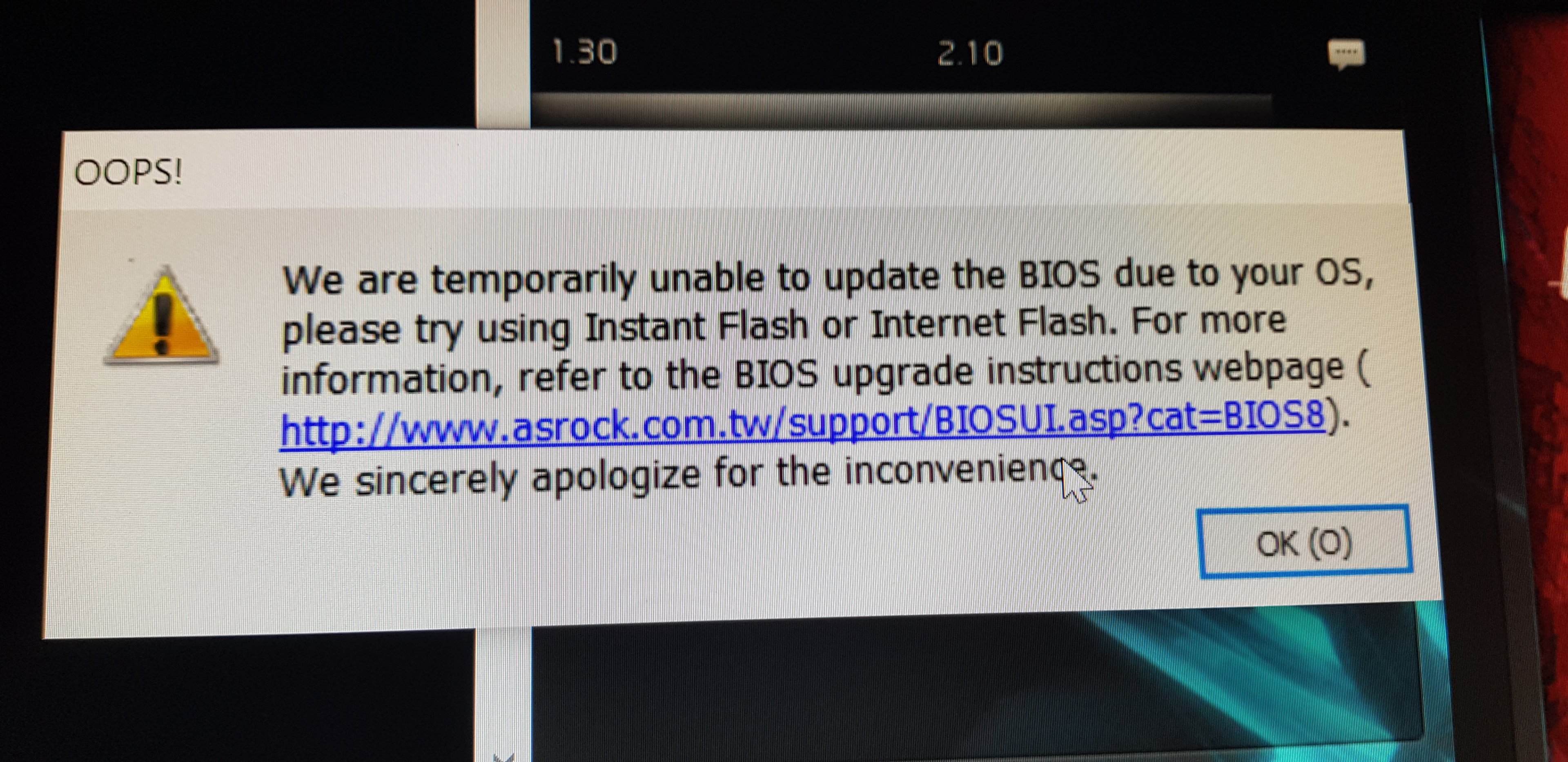

AsRock hat ein Live Update & App Shop habs darüber versucht, funktionier aber nicht.

@Dabbawalla Dein Screenshot: System Wiederherstellen anklicken. Dann erscheint "erweiteter Start".
@Bartmensch
Wenn ich da auf System wiederherstellen drücke hab ich einfach nur nen schwarzen Bildschirm, PC läuft bzw Lüfter und passiert gar nicht mehr, muss dann PC neustarten...

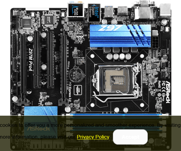

Ich würde ein CMOS Reset machen.
Also CLRMOS Jumper setzen, gegebenfalls CMOS Batterie rausnehmen. Ein paar Minuten warten.
Vielleicht ist die CMOS Batterie eh hinüber, würde ich auch mal durchmessen.
Dann neu starten.
