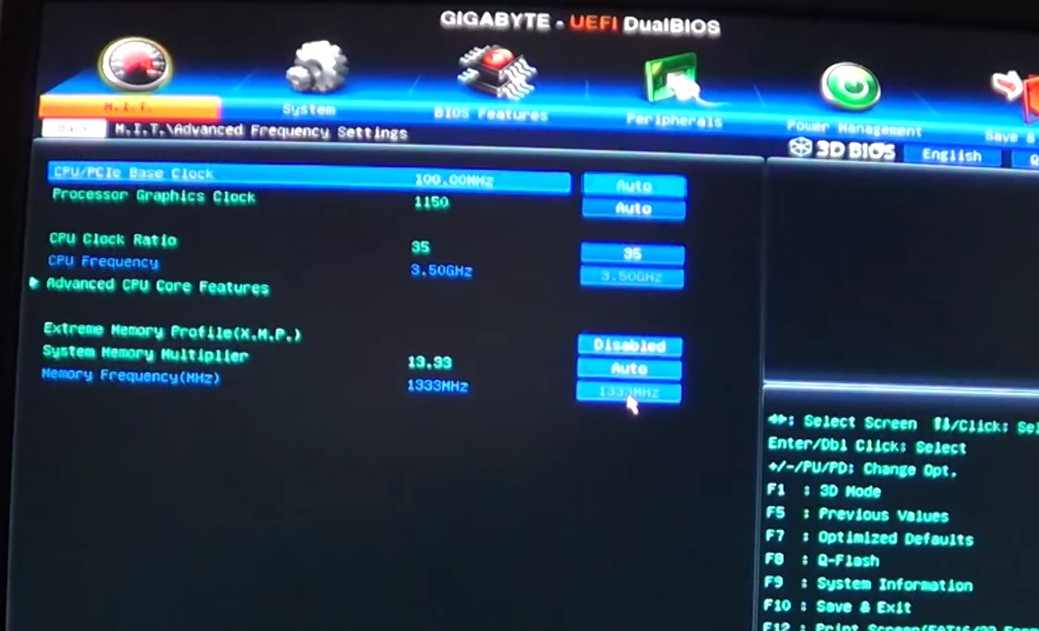

ok habe es verstanden ich habe einen Gigabyte Mainboard,da kann ich auch max bis 43 (dadurch komme ich nur auf 4,25Ghz) aber ich kann CPU/PCIe Clock (standard 100Mhz) so weit einstellen das ich auf 4,5Ghz komme. Ich denk mal Asrock müsste auch so eine Einstellung haben.

Bei Beta versionen würde ich aufpassen,da diese nicht immer stabil laufen,wenn du einen dualBios hast,dann kannst du es auf dem zweiten Bios testen
vielleicht hilft dir das?
https://www.youtube.com/watch?v=MGaqpTNSoYs
Den CPU/PCIe Clock kann ich erhöhen, aber dann geht mein Rechner nicht mehr an. Und so empfehlenswert ist das doch auch nicht.
