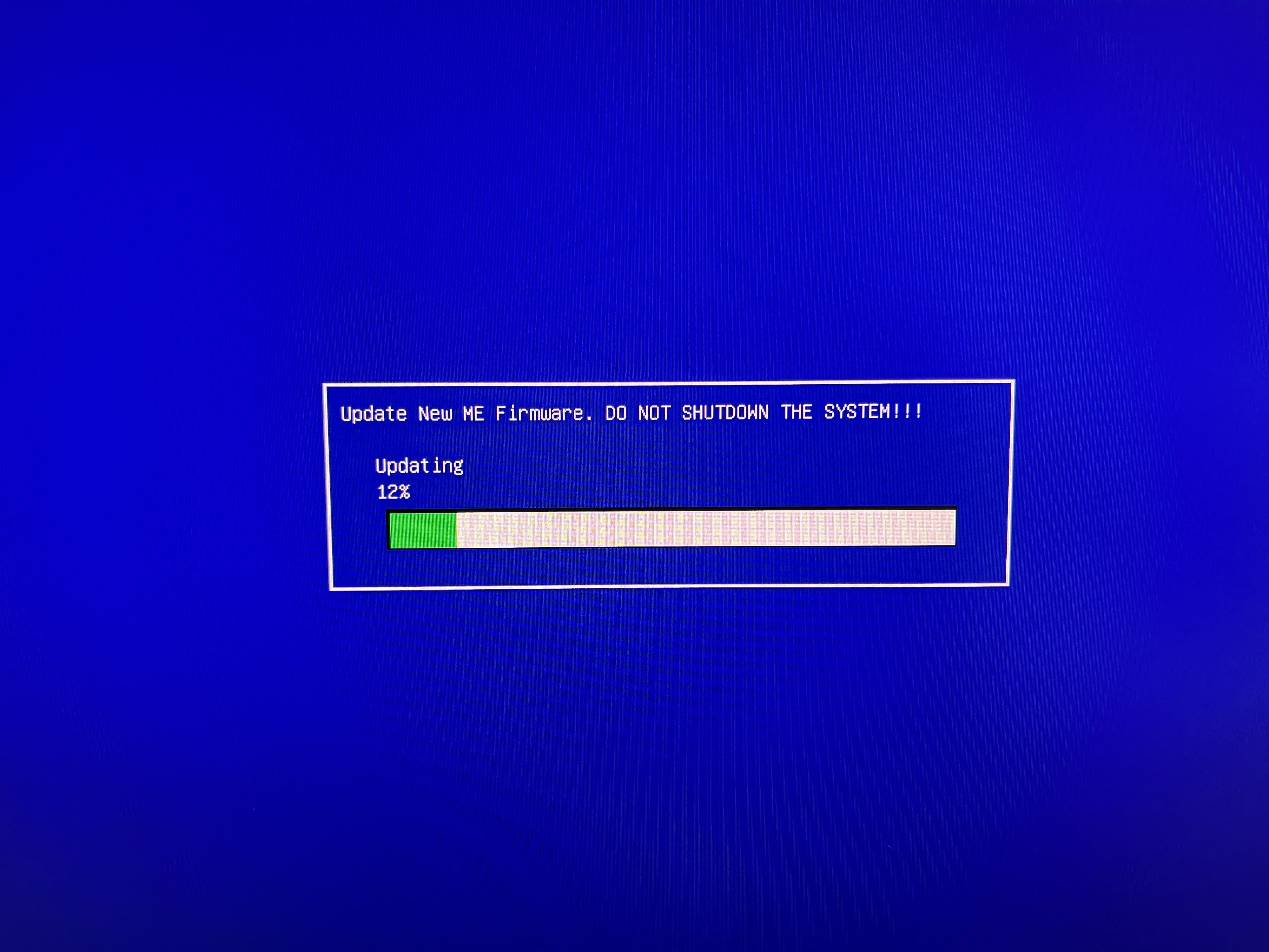

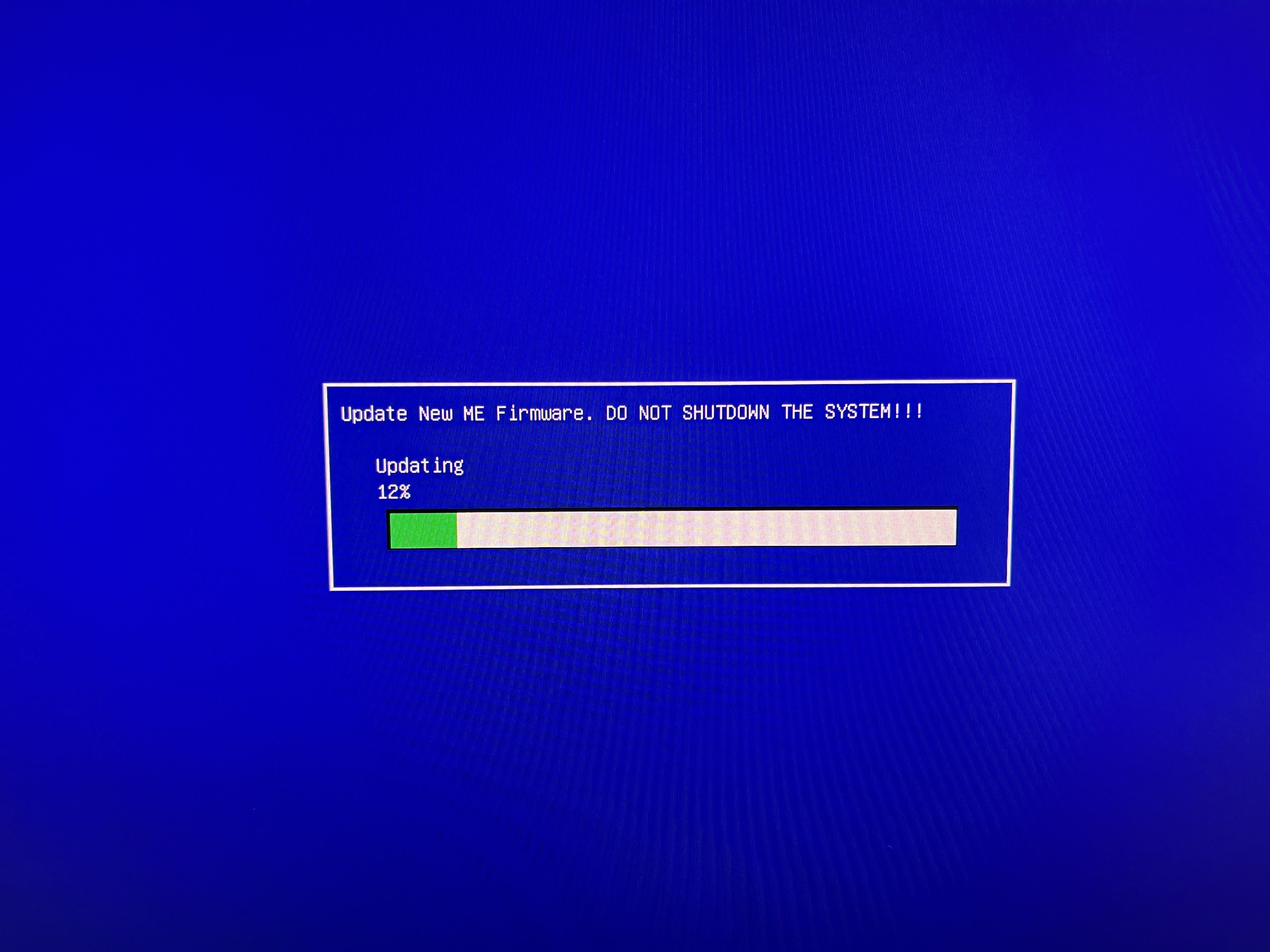

Beim Bios Update macht er das ME gleich mit?

Ja, wenn der Hersteller (so wie hier) in der Updatedatei auch das passende ME-Image integriert hat, wird üblicherweise die ME aktualisiert. In manchen Fällen muss zwingend eine Aktualisierung der ME erfolgen, weil das Bios sonst nicht richtig funktionieren würde; trifft auf manche Microcode-Updates zu.
Die ME kann trotzdem unabhängig vom Bios-Update aktualisiert werden, oft sind die Updates der Hersteller bereits veraltet.

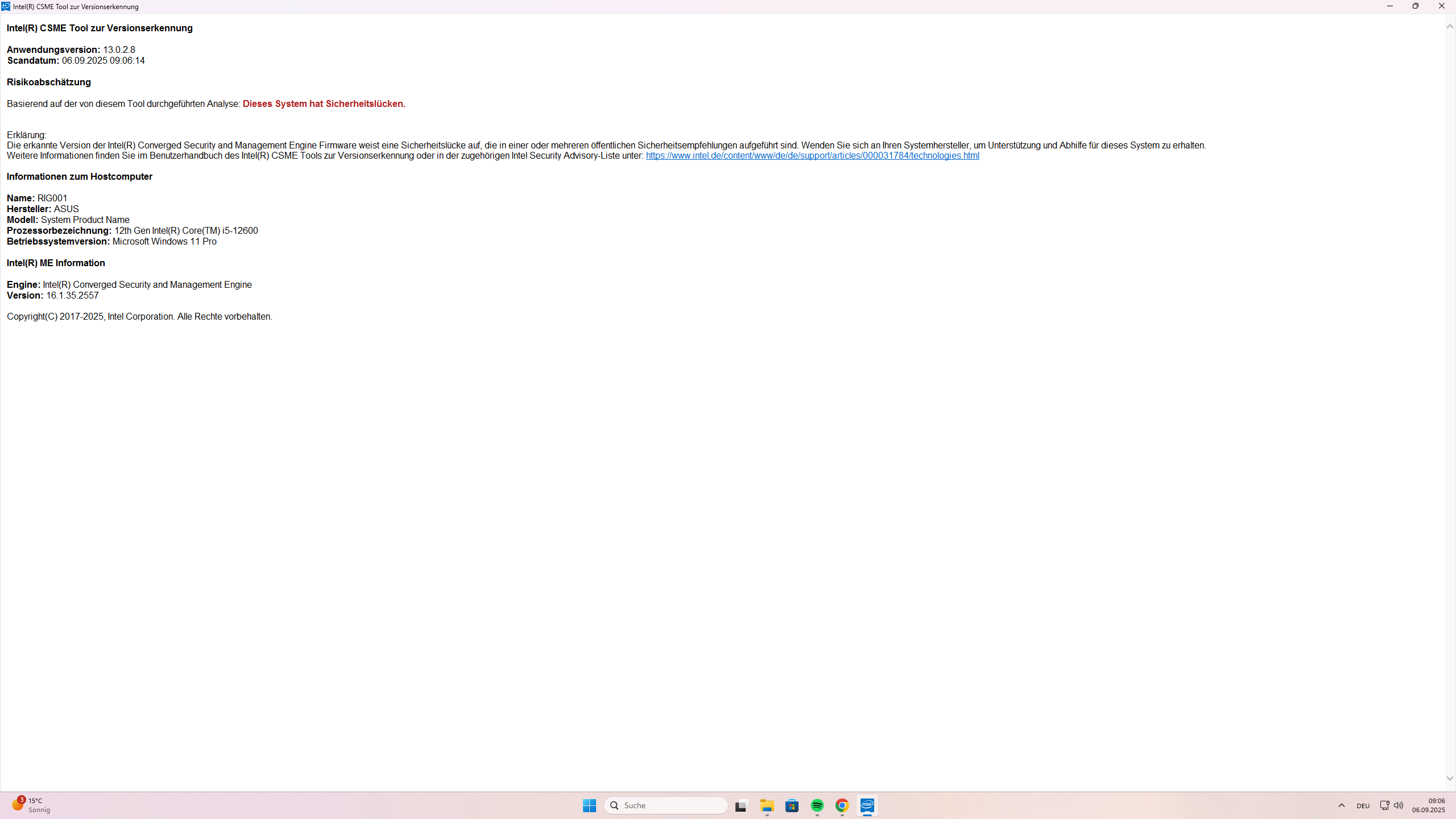

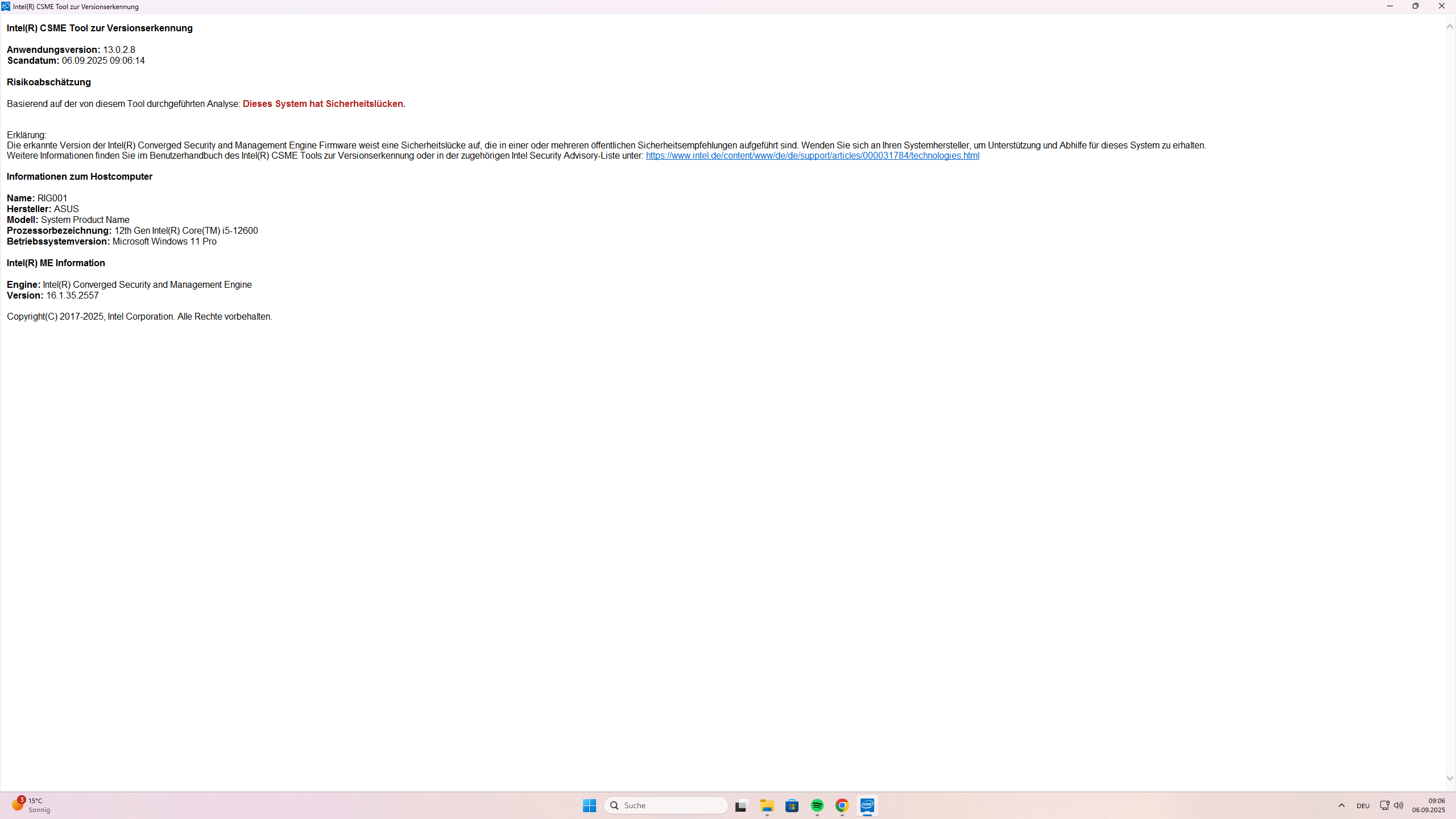

Ja ich habe das Intel Tool zur Versionserkennung auch mal laufen lassen. JEDER Rechner in meinem Haus läuft mit einer veralteten CSME und die Systemhersteller bringen keine Updates. @Opa Hermie und @madmax2010
