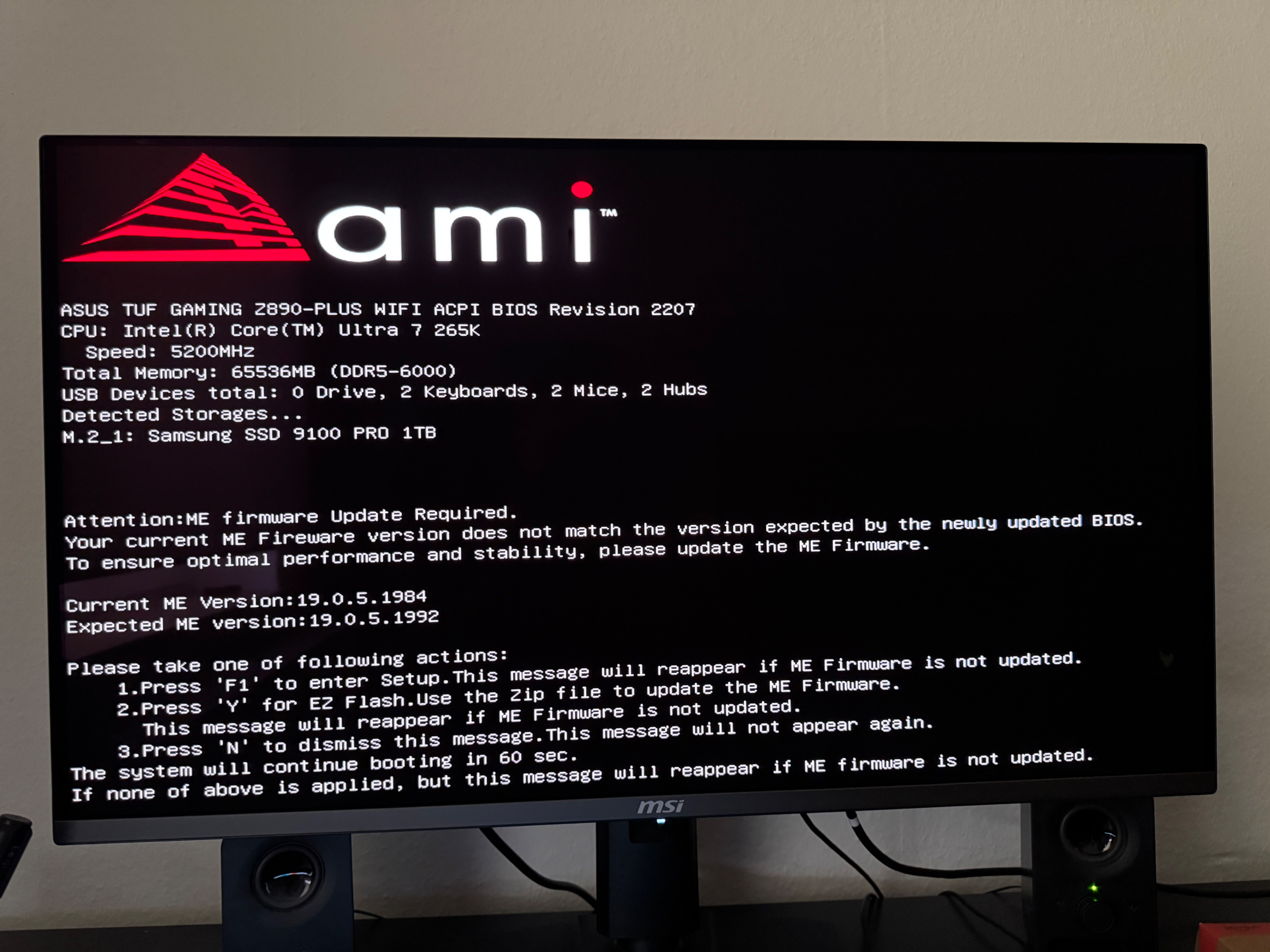

Hallo, habe das aktuelle BIOS drauf gemacht. Gab Probleme weil der Intel ME Treiber für das Board nicht aktuell ist.
Nach den BIOS Update, war bildschirm schwarz. Meine Nvidia Grafikkarte hatte kein bild mehr gezeigt und musste per neustart dann die Intel eigene GPU umstecken, um ein Bild zu bekommen.
Dann kam die Meldung das meine Intel ME Firmware für das Board nicht aktuell ist. Aber auf der Asus Seite ist noch die alte ME Firmware drin statt die neue.
Wo bekomme ich die aktuelle ME Firmware her, wie auf dem Bild drauf steht die Version??

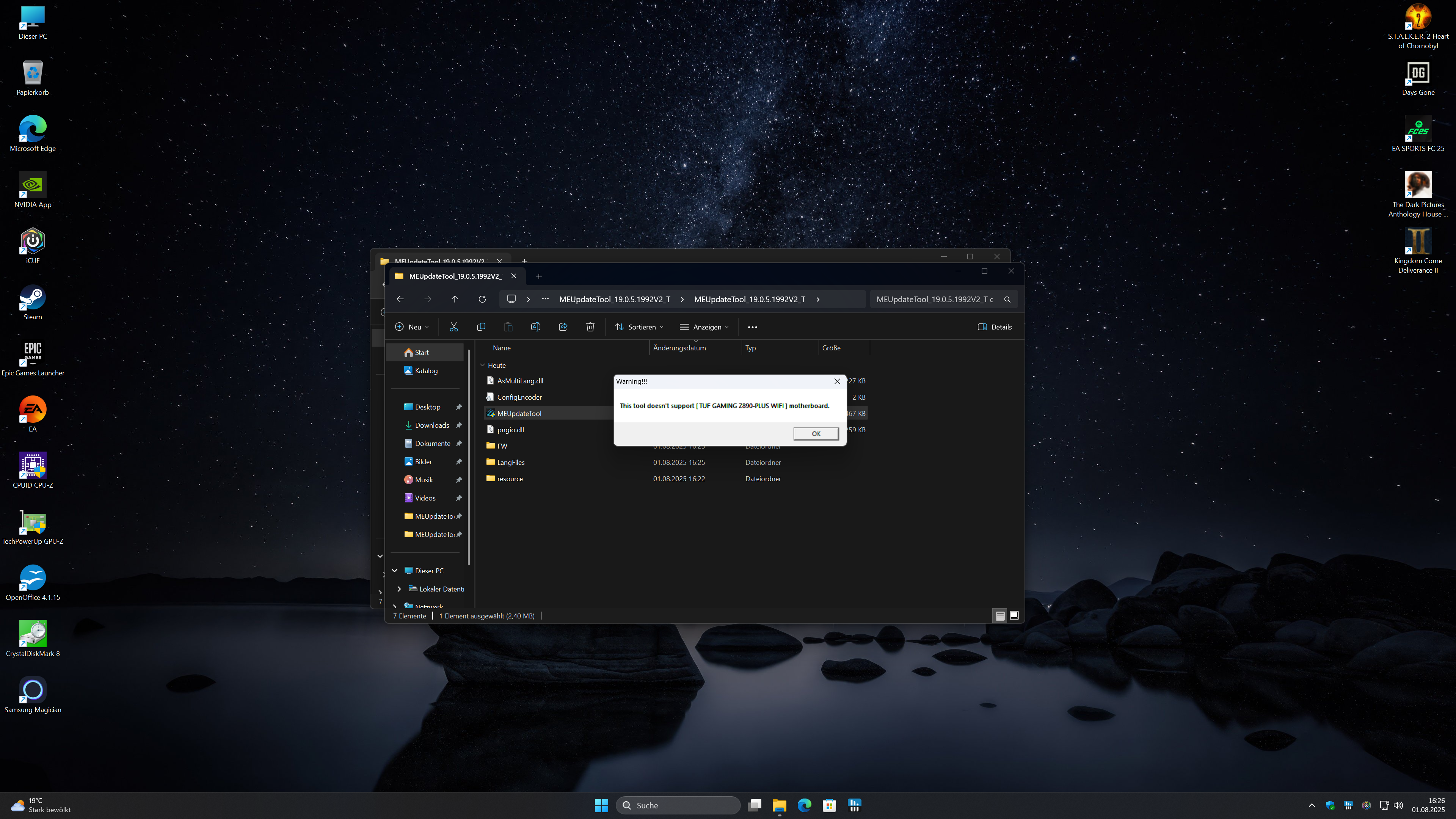

Aber nicht die Version 19.05.1992. Ist eine Firmware für das Mainboard
Wenn ich auf der Asus Seite von ROG Z890 die ME Firmware downloade und drauf machen will, dann komm diese Meldung.

Nach dem BIOS Update, habe ich diese Meldung bekommen
Es installiert leider die ME firmware nicht mit beim BIOS Update

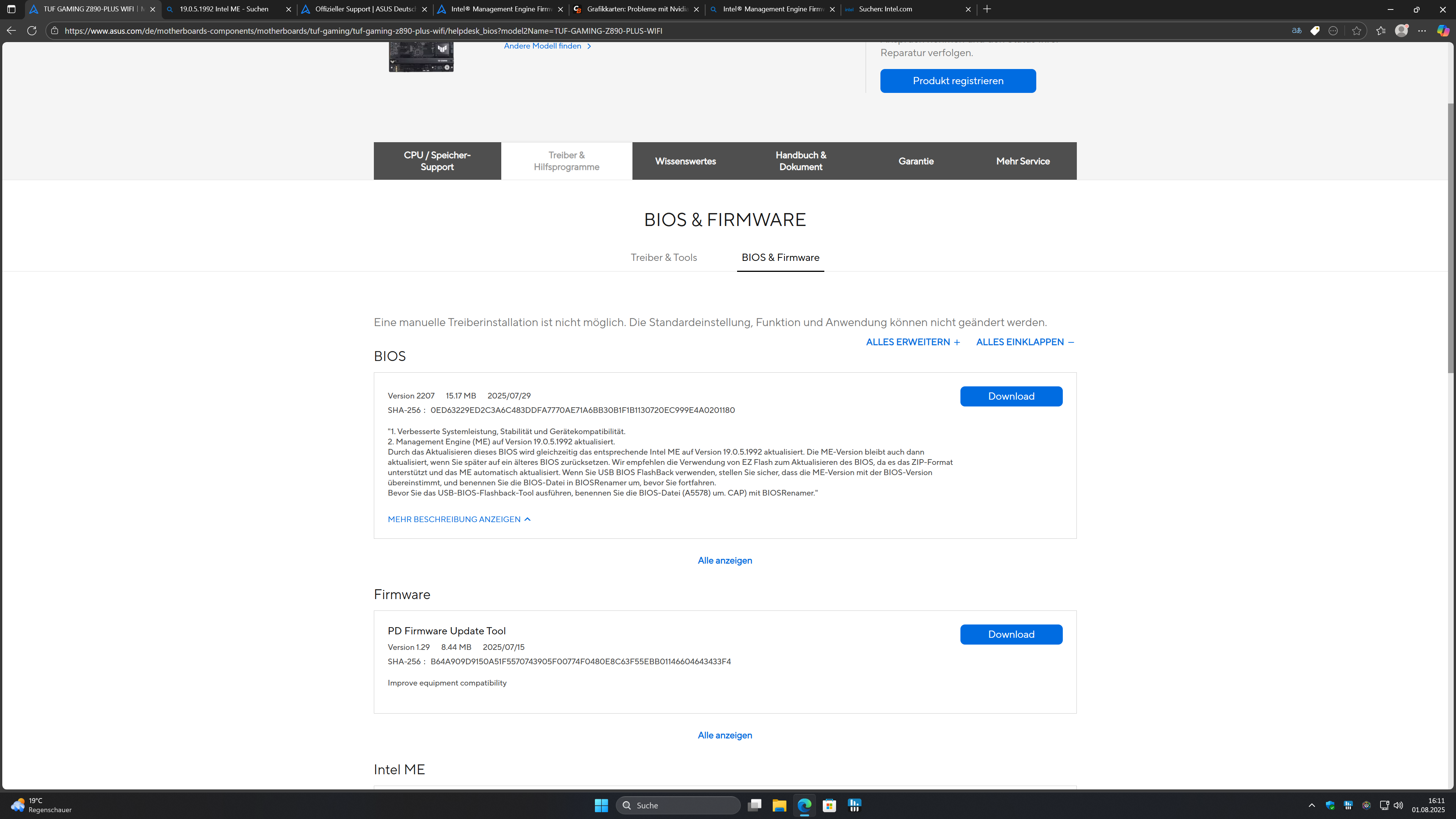

Scrolle doch einfach weiter runter... :evillol:

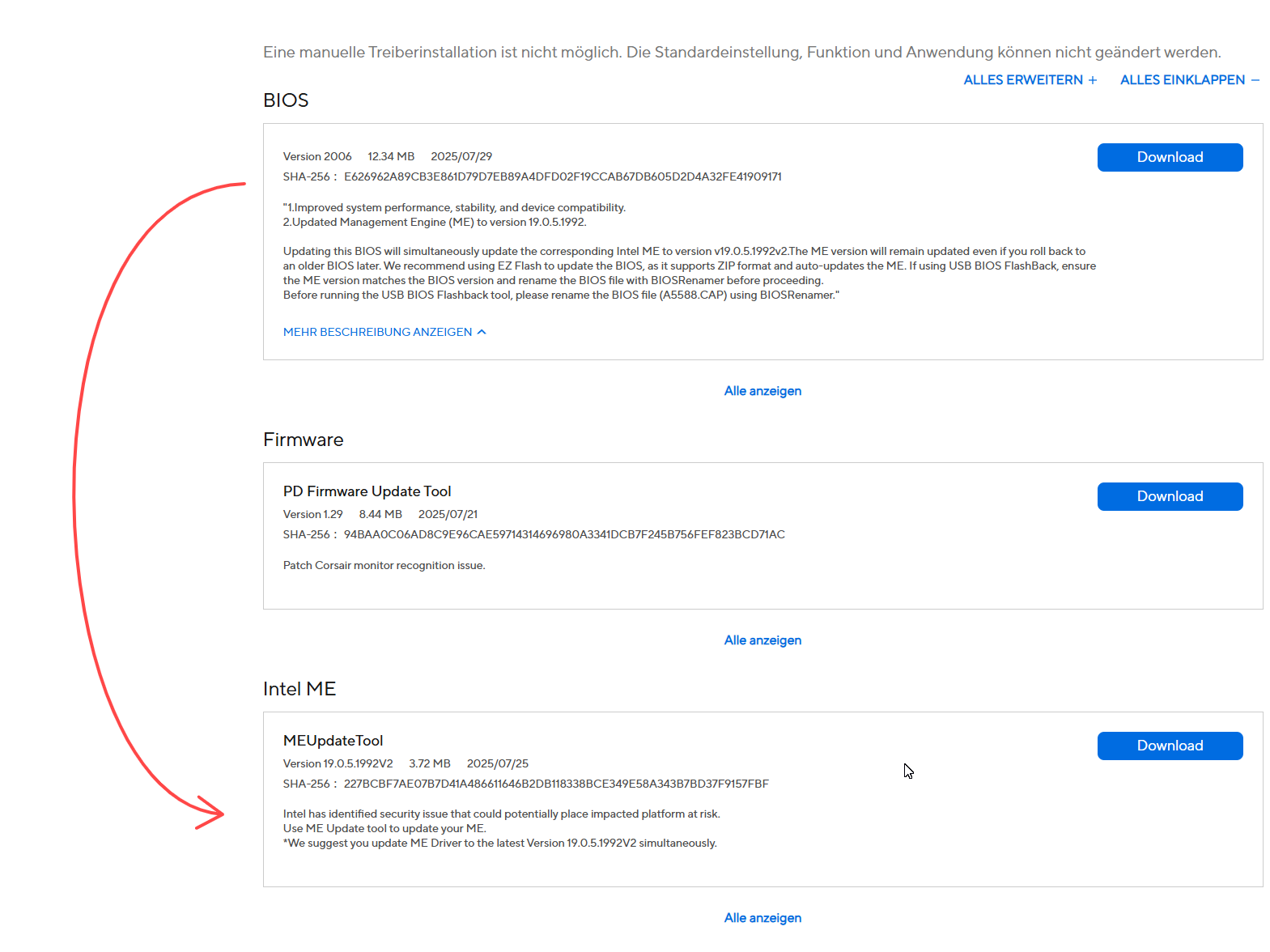

Da du in deinem Anfangspost dein Mainboard nicht dazu geschrieben hast, habe ich erst im Nachhinein dein TUF Z890 Mainboard in einem anderen Beitrag gefunden. Aus diesem Grund ist mein Screenshot nicht zu deinem Mainboard entstanden.
Zu deinem Mainboard wird die dazu verlangte ME-Version tatsächlich nicht mit gelistet.
Aber mit dem ROG Maximus ist es mit dabei.
https://rog.asus.com/de/motherboards/rog-maximus/rog-maximus-z890-hero/helpdesk_bios
Oder müsste sich auch auf Intel direkt finden lassen.
Reaktionen: Nero FX und HisN

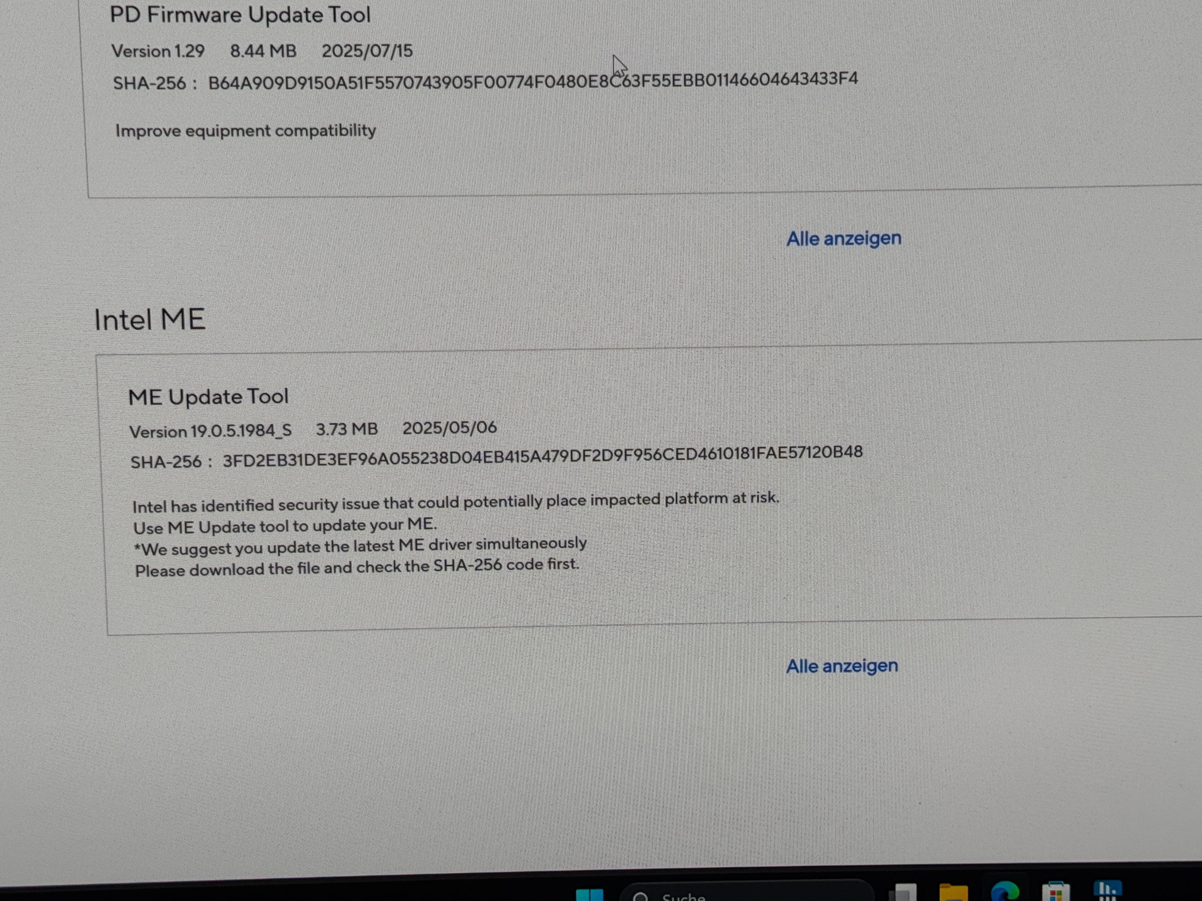

Ich habe TUF Z890 Plus Wifi und dort steht noch das alte
Die "MeFwUpdate_19.0.5.1992_HX_Consumer_Z890.bin" ist doch im *.zip Archiv
des Bios enthalten.Die *.bin Datei und Bios auf den Stick entpacken und nochmal flashen.
Richtig, habe ich im nachinein auch gesehen, daher...
Hier ist der ME-Treiber zu deinem Prozessor auch mit dabei und daher kannst du diesen Treiber auch von hier herunterladen und nutzen. Dieser Treiber bezieht sich auf den Prozessor und nicht auf das Mainboard, daher kannst du auch dieses herunterladen. Das Bios musst du natürlich zu deinem Mainboard herunterladen und nutzen.

@Vincy und wie installiere ich es? Ich mache Install.cmd und es passiert trotzdem nix. Keine richtige Installation
