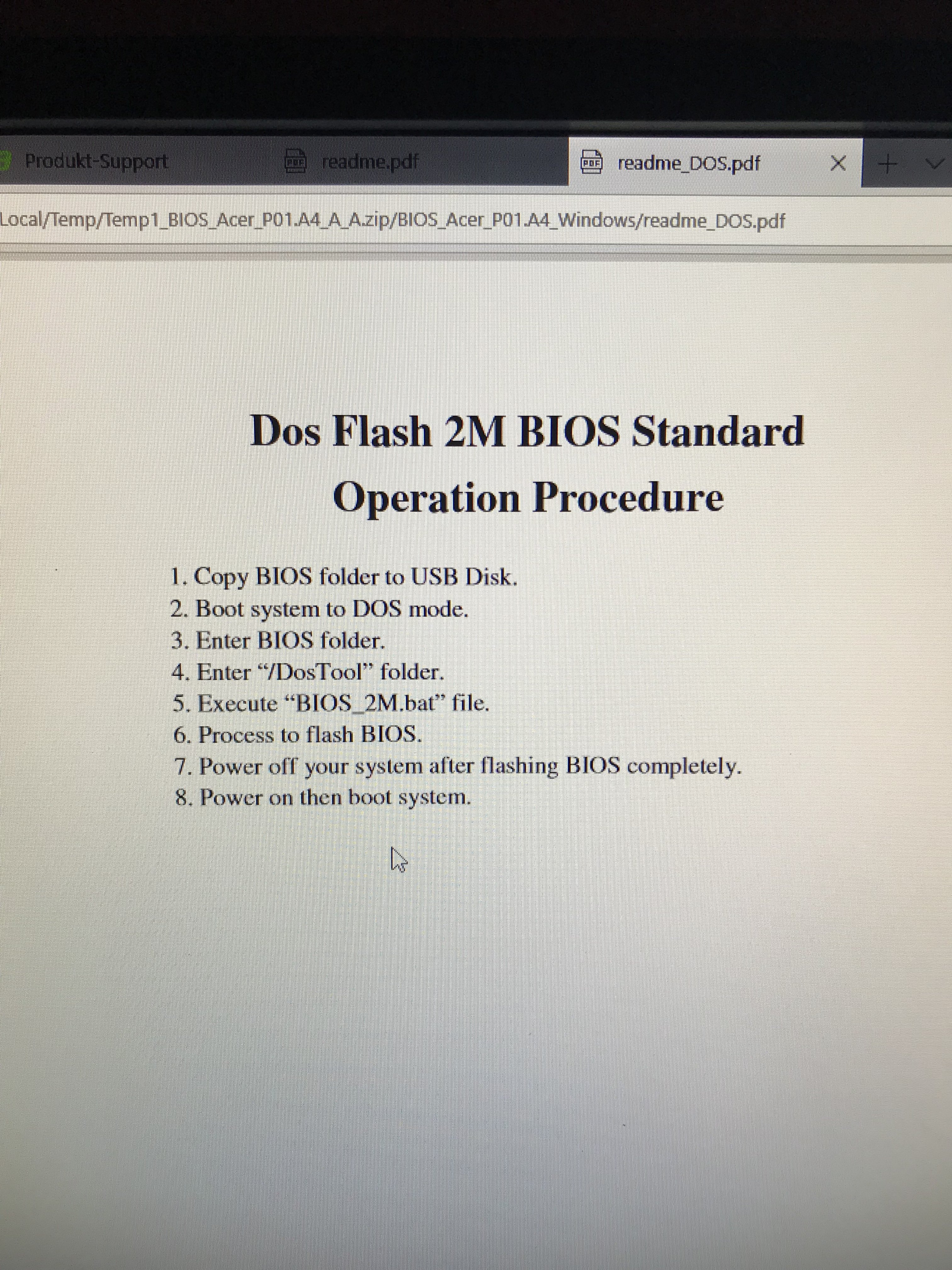

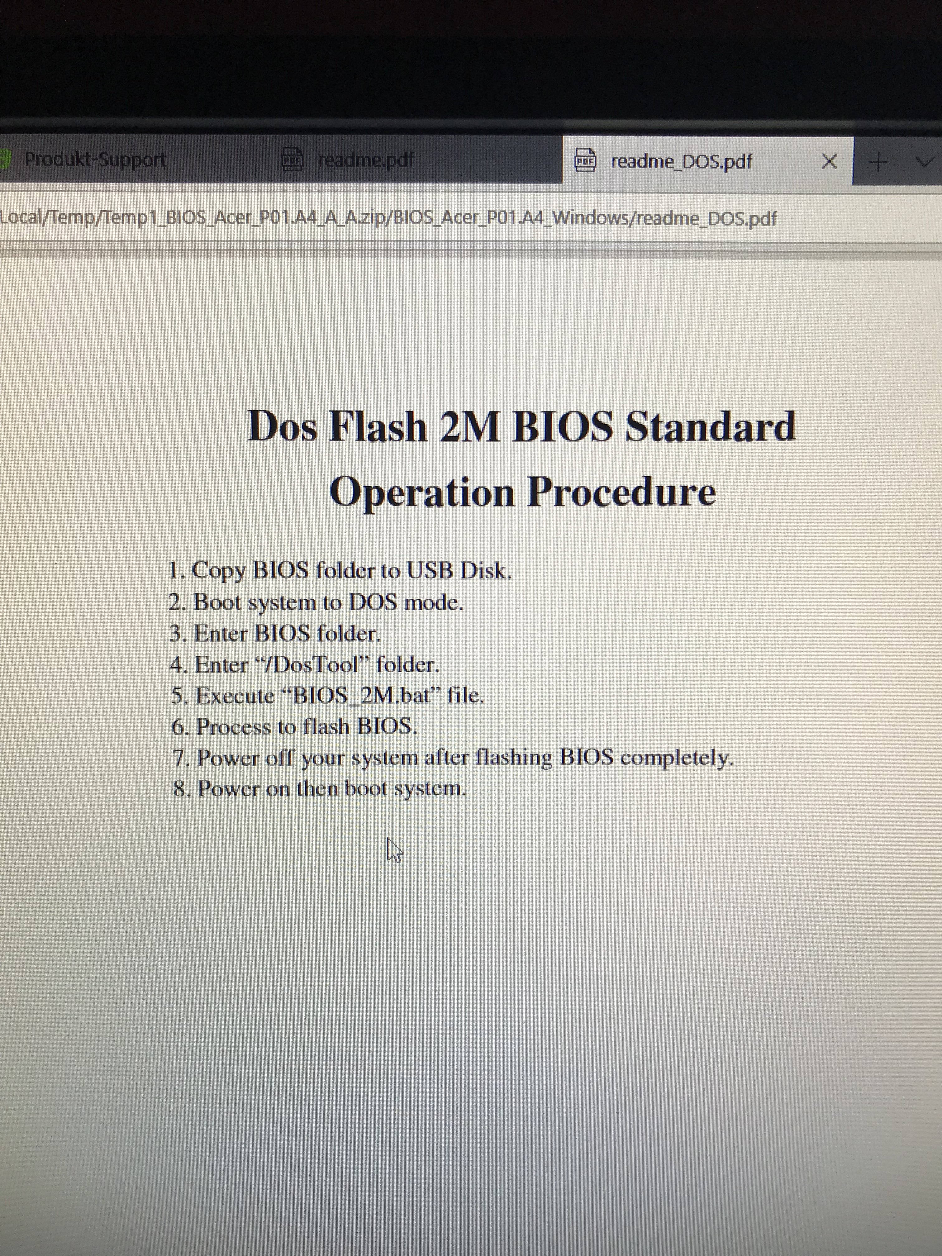

Ja es gibt doch auch irgendwie die Möglichkeit ein Bios Update per usb zu machen oder ?
laut Anleitung dann unter DOS - würde dafür zur Sicherheit morgen mal den Acer Support fragen. Die Anleitung dazu sieht mir etwas dürftig aus.

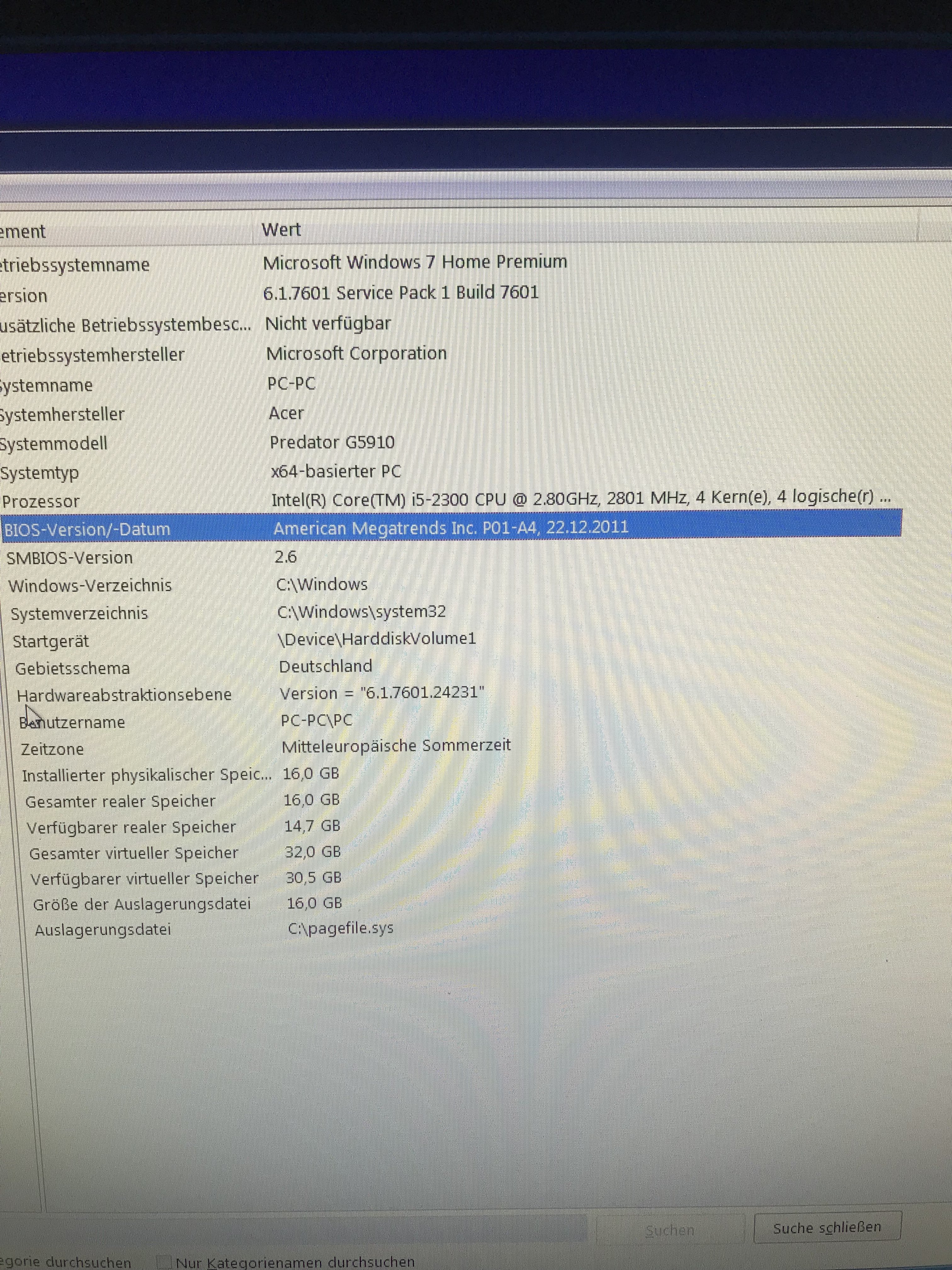

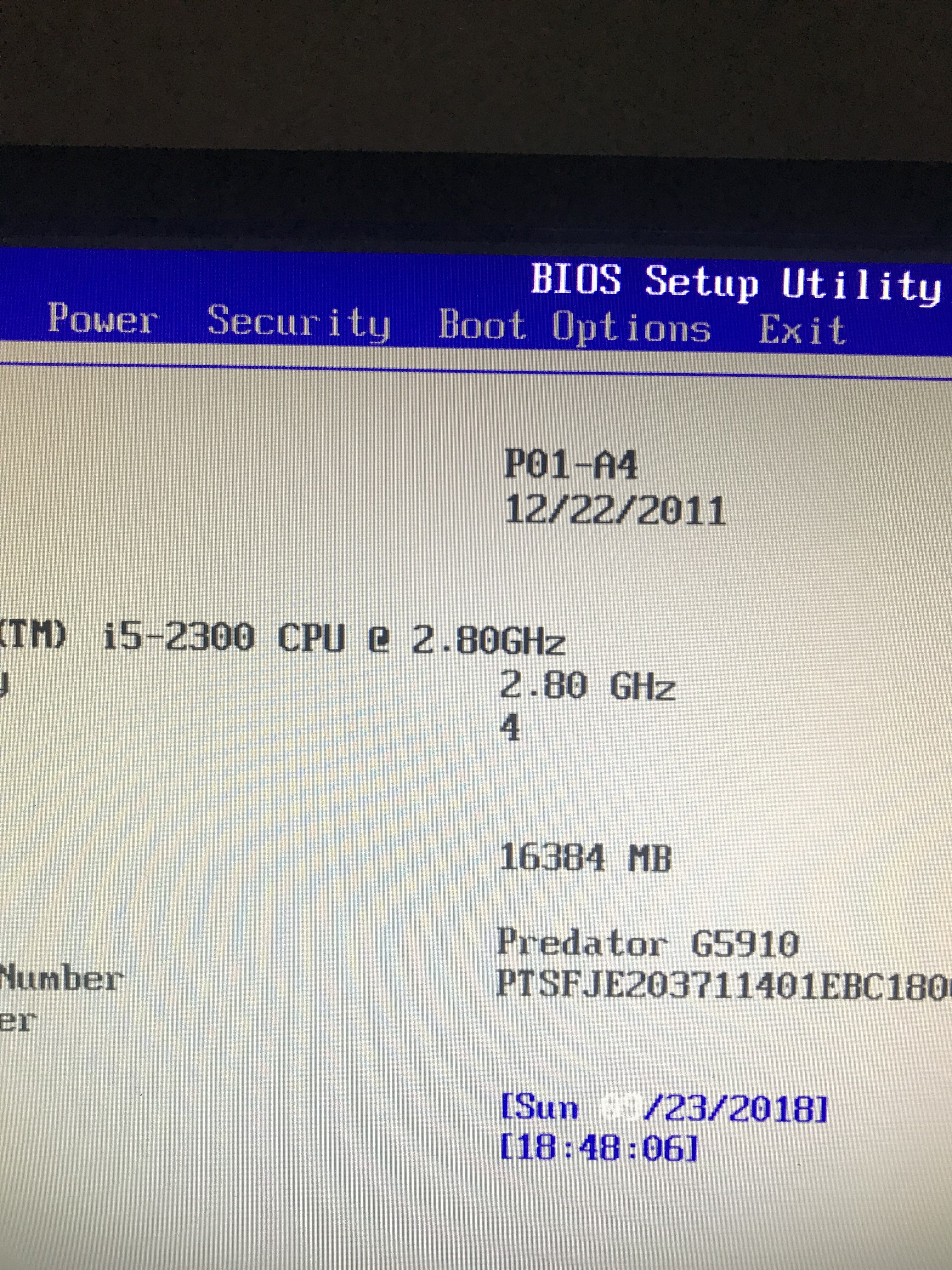

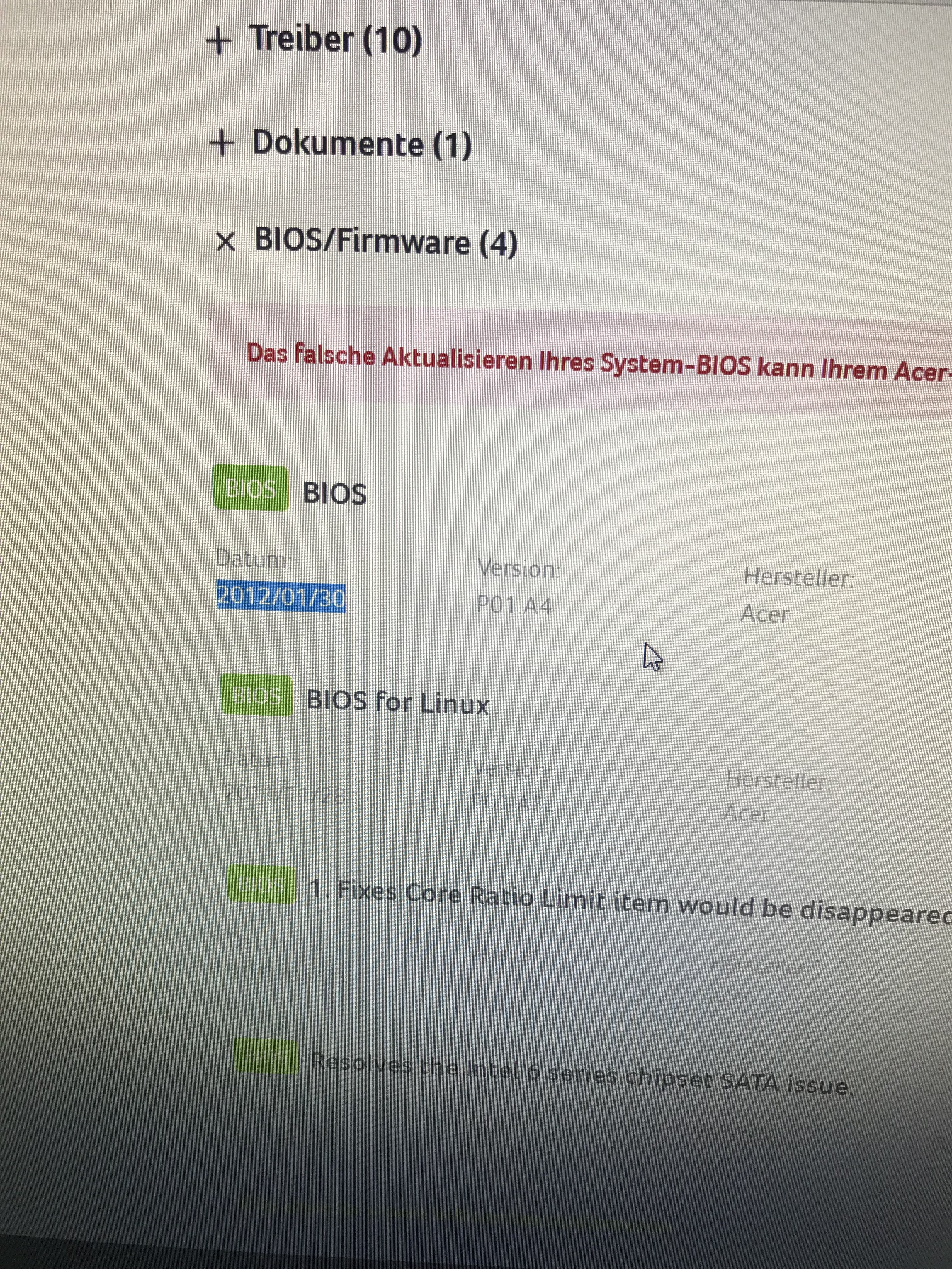

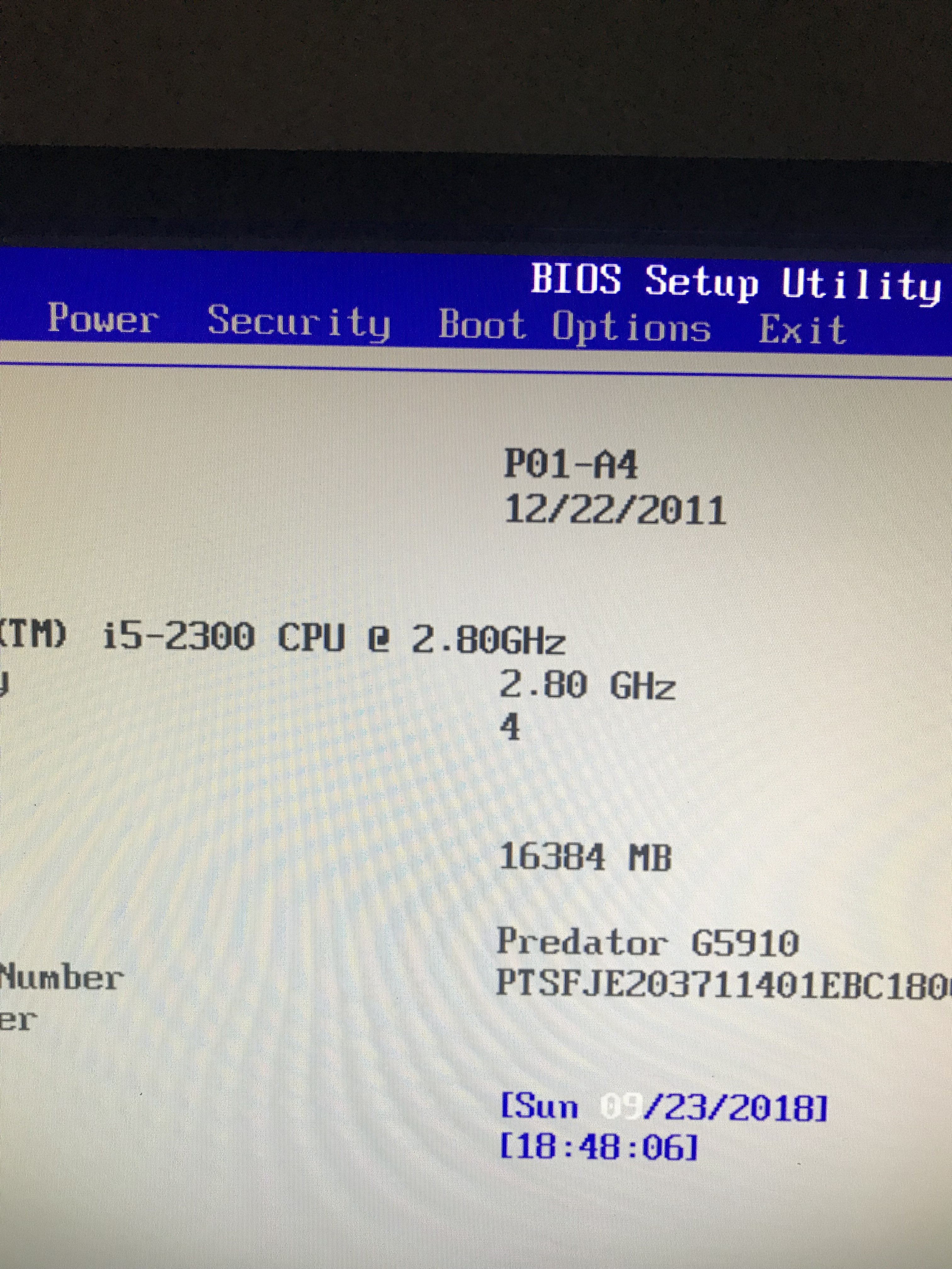

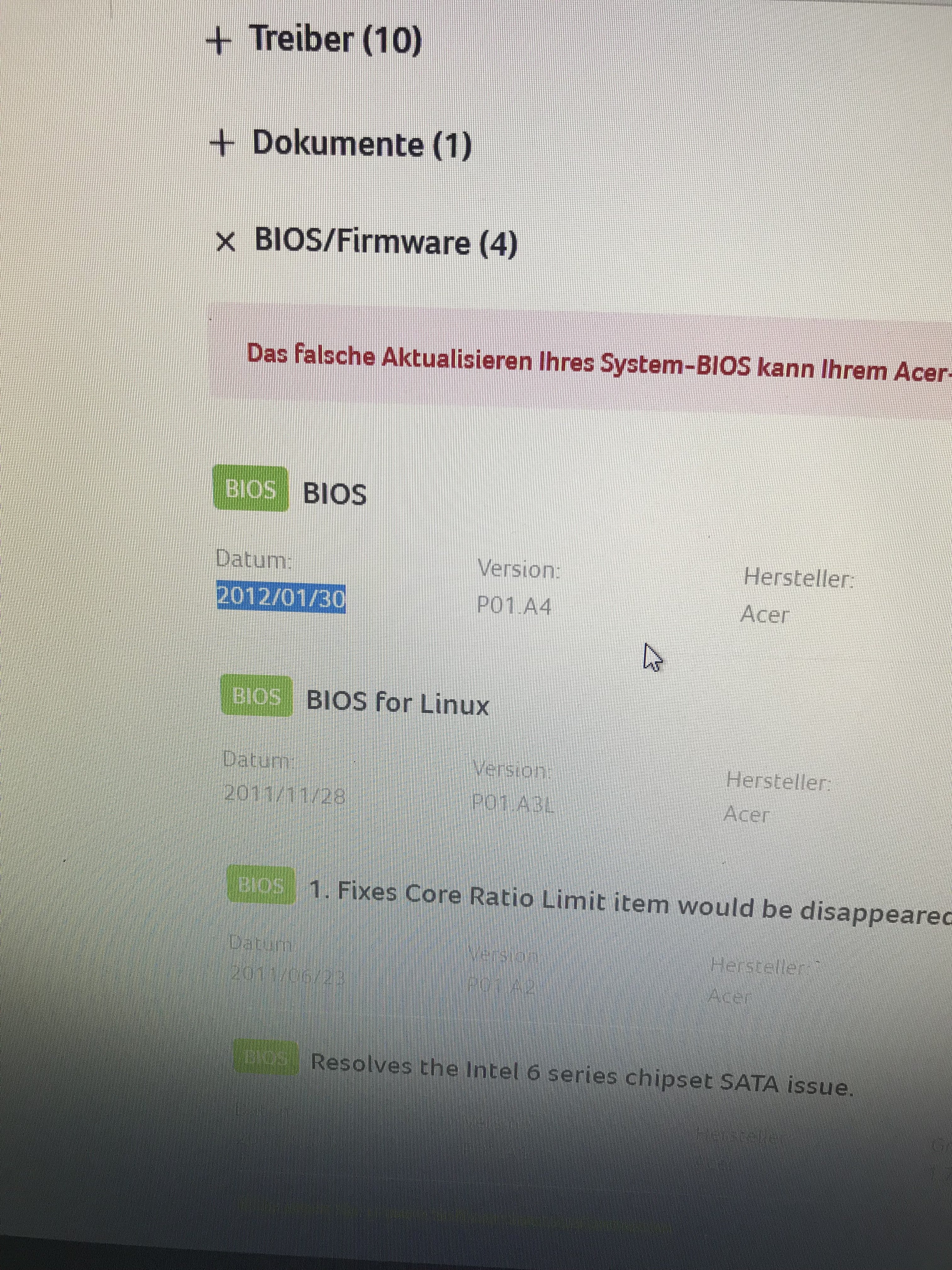

Hier mal drei Bilder,
Einmal Acer Seite: Bios 2012
Einmal mein PC
Einmal mein Bios
Sind schon andere Versionen oder bin ich blind ?

Ich würde sagen blind ;-) - P01-A4 steht doch auf allen Bildern drauf. Was nur anders ist, ist das Datum. Natürlich kam das Bios von AMI und anschließend mußte das noch von Acer getestet werden, weswegen es dann erst 1x Monat später veröffentlicht wurde.
Ahso 😂 Dachte darum wäre das wichtige, keine Ahnung wegen der Datei Namen, aber dann passt ja alles :)
hat sich erledigt :daumen:
