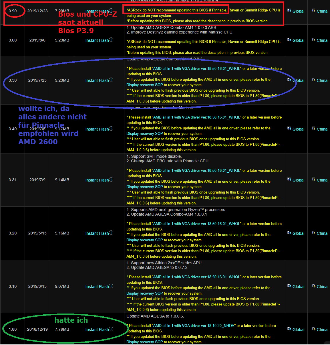

Auf der ASRock Seite nachgeschaut, bevor ich Bios Update machen kann, solle ich AMD Chipset Treiber aktualisieren.
Alles über Bios P3.50 wäre nicht für Pinnacle ( Ryzen 2600 ) geeignet oder wird abgeraten.. Siehe Screenshot

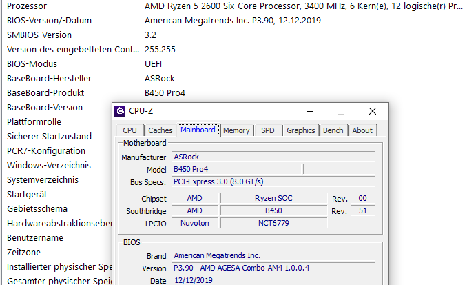

Bin nochmal ins Bios bevor ich Bios-update mache und da steht Version P3.90 ... wuuut.. :o ( sollte man ja eigentlich nicht für Pinnacle CPU nutzen ) CPU-Z und auch MSINFO32 zeigen Bios Version P3.90 Siehe Screenshot

Steht auch P3.90
Dann muss ich es gewesen sein und habe es tatsächlich vergessen, seltsam.. verwirrend

Im Bild 1 (blaue Makierung) steht doch eindeutig drin: Man soll den AMD All in 1 mit VGA Treiber v. 18.50.16.01 WHQL installieren BEVOR man das markierte Bios-Update v. 3.50 einspielt.
Da steht nix von Bios-Update, was ein Treiber auch nicht kann. ;)
Wenn Dein Bios bereits auf P3.90 steht, ist ein Bios-Update hinfällig bzw. die Anweisung in Deinem Screenshot.
Außerdem ist die Revision des Mainboards mit zubeachten. Sollte auf dem Mainboard mit drauf stehen.

Naja ab Bios Version P3.50 hoch bis zu P5.0 steht " * ASRock do NOT recommend updating this BIOS if you are going to use Pinnacle, Raven or Summit Ridge CPU on your system. " deswegen wollte ich den P3.50 drauf machen. :p
Warum ich dann aber doch P3.90 drauf gemacht habe, wer weiß :p

Bei neueren BIOS-Versionen fliegt halt, aus Platzgründen (die Hersteller waren schlicht bei den Speicherchips geizig und hab oft nur 16MB statt 32MB verbaut), gelegentlich der Support für ältere Ryzen-Modelle raus. Deswegen rät ASRock zumindest davon ab, ein "zu neues" BIOS-Update einzuspielen, wenn man eines der älteren Modelle verbaut hat, um evtl. Probleme zu vermeiden.
